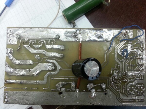

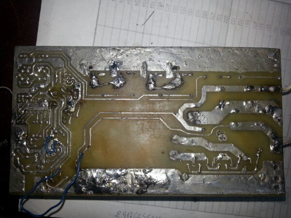

  3. #1782
    09.10.2014
    9
    По умолчанию Re: Авто преобразователь на 500 ватт

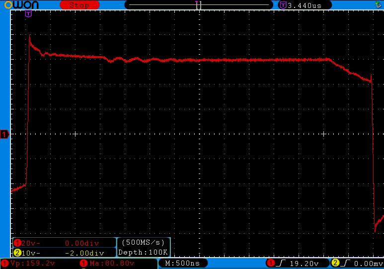

    Всем привет. Наконецто добрался до своего преобразователя, как и подсказывали пробовал поставить электролит на силовые 12В. Ситуация стала лучше теперь с 65В падает до 51В и помех гораздо меньше стало. Но всеравно падает многовато, это еще со включенной стабилизацией, без стабилизации падает еще больше. Вот картинки. Нажмите на изображение для увеличения.

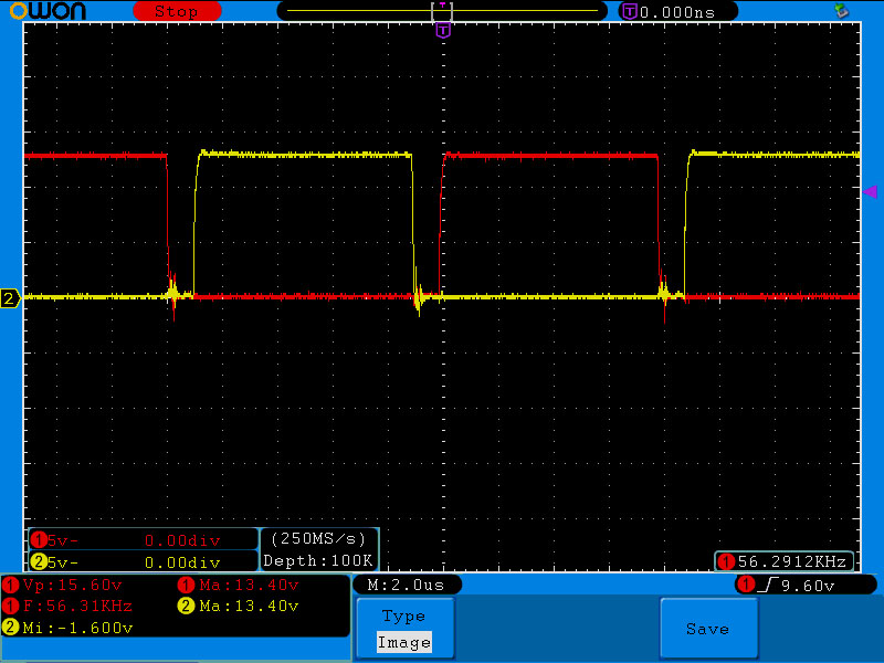

  4. #1783
    Старый знакомый Аватар для YARiddiK
    18.11.2006
    север
    789

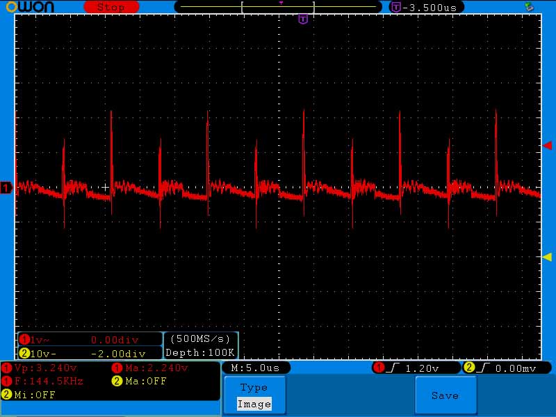

    Убрал изменение DT при пуске. Чтобы при срабатывании защиты больше жрал. Вот что получилосьна вторичке напруга падает полка с 30в до 20в. На 10в уменьшается размер полки. На первичке тоже уменьшается высота импульса. Очень сильно! На выходе в пике (пока защита не отключит ИИП) 43В и 7.2А На входе на плате 11.2В 40А КПД 68% получается. Почему просадка на первичке? щуп на землю и на сток ставлю. Картинки нормальные, только полка низкая. Раза в два на глаз уменьшается. Почему уменьшается напруга на первичке?

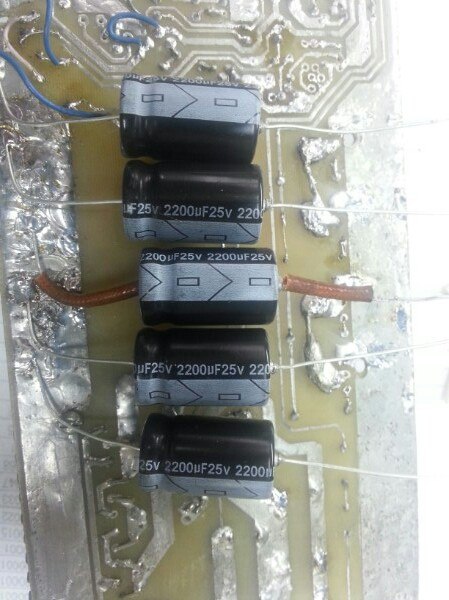

    Мало электролитов , для твоей мощи надо минимум суммарно на 10000мкФ и LOW ESR желательно .
    С контроллером TL494 просадка на ~10% за счет ДТ гарантирована ( Это при идеальном питании 12 , трансе и т.д.) .
    Замерь питание 12В непосредственно на плате , без нагрузки и с ней . И желательно осциллографом , с закрытым входом посмотреть там же пульсацию.
    По стабилизации - отключи ее пока , что б не гадила , потом к ней вернемся......
    Тебе такой же совет : Замерь питание 12В непосредственно на плате , без нагрузки и с ней . И желательно осциллографом , с закрытым входом посмотреть там же пульсацию.
    И давай картинки с ослика в студию , а то одни слова .....

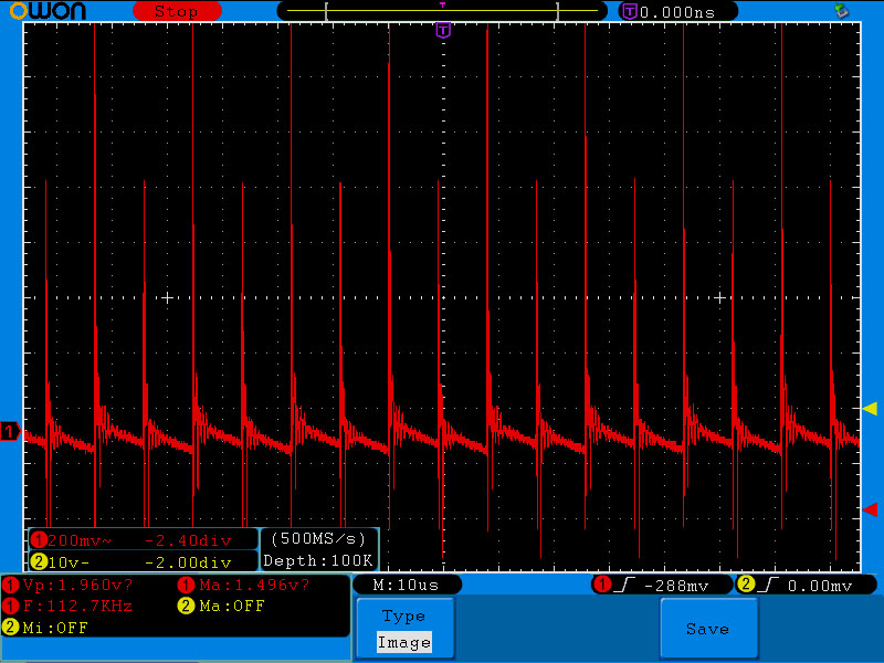

  8. #1787
    09.10.2014
    9

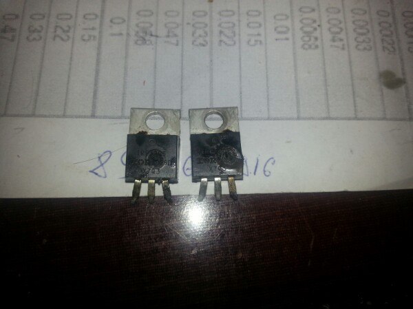

    Блин долетался на сегодня) Его величество Ампер погубило мои ключи на одном плече) Походу замкнул случайно аж пламенем горели бедные... Но кое что успел сделать. Поставил 2200мкФх25В 5 Шт и замерилизменение входного напряжения без нагрузки 13,3В а под нагрузкой 13В. Аккумулятор 190А. Выходное напряжение падает от 65В до 53В. Осциллограммы снять не успел, завтра куплю ключи и продолжу. Вот еще пару фото. Нажмите на изображение для увеличения.
  9. #1788
    20.02.2011
    Владимир
    1,486
    Diman.K,
    У тебя хоть минимальная нагрузка на выходе есть ? Не вижу на ПП . Поставь в каждое плечо 3-5кОм 1Вт .

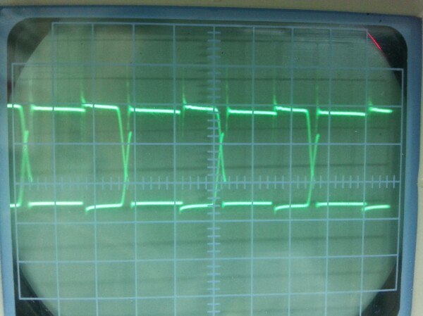

  10. #1789
    18.11.2006
    север
    789

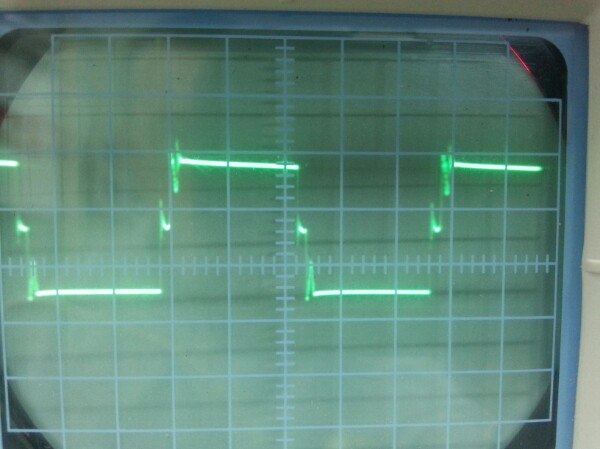

    Приведу посты в порядок =)))
    В верхнем посту писал, что падает полка на 10В.
    Какие параметры при этом: плохо намотана первичка, с 4+4 витка не запускался ИИП нормально, срабатывала защита. Было 6+6 витков, полка 30В, под нагрузкой 20В.
    Грузил сразу оба плеча. Напруга с 80в снижалась до 43в. То есть как раз по те 20в прямоугольника.
    При этой нагрузке обоих плеч ток был 7.1А Нагрузка- нихром, обдуваемый, 6Ом.
    Все токи сейчас измеряю только шунтами.
    Что сделал дальше: выпаял транс, смотал первичку и намотал новую проводом от дросселя, 1.5. В две жилы.
    сделал аккуратных 4+4 витка, проверил чтобы были одинаковы по индуктивности.
    Впаял кольцо сразу в плату, а не "на выводах". Длины еле хавтило, плата большая, кольцо маленькое.
    В итоге:
    Напруга на выходе 63В если питать от АККА 12.8 Вольт у него. ОТ БП получилось 58В. У БП 11.8В
    На выходе ИИП поставил нагрузку резисторы 1.2кОм.
    Снял с осцилла картинку, стало НАМНОГО лучше, чем со старой первичкой, никаких выбросов, пиков, как на старом.
    На нагрузке не смог снять картинку.
    Кинул 6 Ом тех же на выход одного плеча, сработала защита, икал_икал ИИП и сдох полевик.
    Он теперь всё время дохнет. Верхний на плате.
    Резистор в затворе попробовал поменять - не помогает. Даже на ХХ дохнет при включении ((
    все тесты пришлось без него делать дальше.
    ---------- Сообщение добавлено 15:19 ---------- Предыдущее сообщение было 15:17 ----------

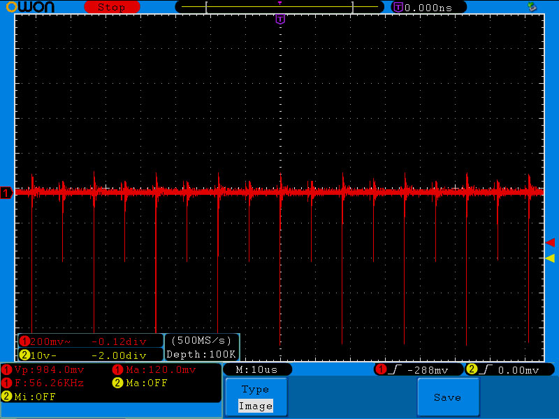

    это вторичка. На одной есть пик в конце, на другой нет
    ---------- Сообщение добавлено 15:22 ---------- Предыдущее сообщение было 15:19 ----------
    Последний раз редактировалось YARiddiK; 13.10.2014 в 20:24. Причина: причесал сообщение

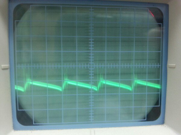

    Последний раз редактировалось Diman.K; 13.10.2014 в 16:28.
  12. #1791
    20.02.2011
    Владимир
    1,486
    без основной нагрузки 63В а с нагрузкой падает до 53В.
    Все нормально у тебя , лучше не бывает. [emoji4]
    У тебя же кольцо 50*30*20 4 витков в первичке? Уменьшай частоту до 25кГц.
    Если выкинешь (закоротишь) дросселя во вторичке , то напряжение под нагрузкой должно возрасти.

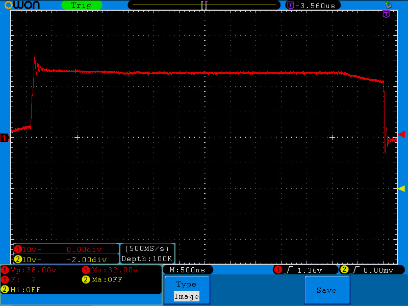

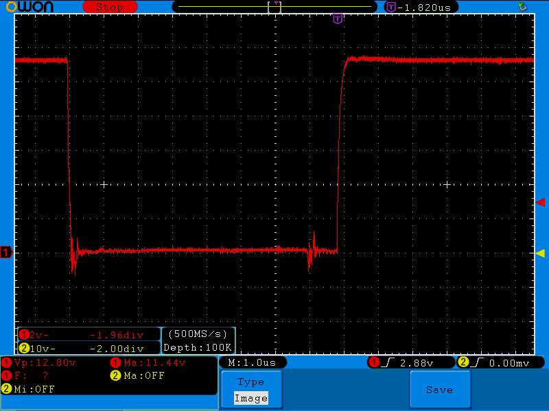

  13. #1792
    18.11.2006
    север
    789

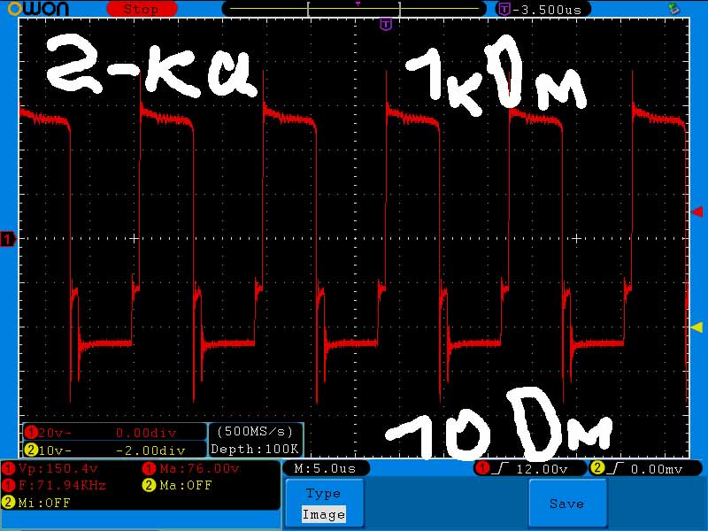

    и новый полевик дохнет. В том же месте. И резистор новый, что ему надо???
    Не стал впаивать, ноги откусил. Поставил обратно конденсатор для плавного пуска.
    нагрузил 10Ом в одно плечо. На выходе 43В 4.1А
    Нагрузил и второе плечо 10Ом. Не получается, защита срабатывает, а впаивать полевик некогда уже.
    Снял картинки питания на плате и момент, когда защита работает
    ---------- Сообщение добавлено 18:07 ---------- Предыдущее сообщение было 18:05 ----------
    вторая картинка на выходе 43в, висит нагрузка 1кОм+ 10 Ом, ток при этом 4.1А
    ---------- Сообщение добавлено 18:09 ---------- Предыдущее сообщение было 18:07 ----------
    Пульсации питания при срабатывающей защите. Разные пики по высоте, наверное, от того, что с одной стороны неполная пара полевиков
Название:	пульсации_сработала защита.jpg
ID:	219983   Нажмите на изображение для увеличения.
Название:	2k копия.jpg
    Самое главное,что понравилось: с новой первичкой не вижу выброса на первичке. Был раньше во всех режимах 43вольта пик минимум. Теперь вообще не вижу.
    и снабберы перестали грется. До этого грется перестал LM7815, а снабберы грелись. Теперь и снабберы не греются.
    Вопросы пока только почему блин полевик дохнет. Всё прозавниваю, ничего криминального. Они же с одного вывода "дергаются". В чем дело то
    С защитой, фиг с ней, разберусь сам. Почему-то уровень настройки на пиковый ток 40А не влияет. Надо осциллом потом смотреть что на компаратор приходит и что на шунте происходит
    Как рассчитать RCD ?Пробовал только снабббер подбирать. Полевик так и дохнет вверху. Че ему надо????? При этом питаю от стабилизированного БП на 100Вт. А он всё равно дохнет. Уже гора их лежит. Все ноги КЗ.Вот картинка. Такая срань на затворах всех. мусор какой-то внизу.
    ---------- Сообщение добавлено 12:07 ---------- Предыдущее сообщение было 12:06 ----------
    сдохла ka7500, хотел частоту пониже(веронуть 10кОм, чтоб было 56кГц). Теперь 7кГц с резистором 10кОм. Нда. Пошел поищу бп старый.
    Поменял управляющую микросхему. И на рабочей тоже дохнут полевики. Теперь в обеих каналах. Оставил по ОДНОМУ ПОЛЕВИКУ!
    ВРоде не дохнут.
    Нагрузил. 200вт. Держит. КПД 83%
    нагрузил всё, просадка дикая, но в защиту не ушел. с 63В на ХХ просело до 39В
    На затворах тоже просаживается напруга ((( на 1В с 15В до 14В
    ПОЧЕМУ?
    В итоге с одной парой IRFZ44n 320ВТ вытянул на этом кольце и дико доволен. Частоту оставил 56кГЦ. разницы с 71кГц нет.
    В пике 480Вт. Больше нет желания нагружать, полевики замучался менять, а они заразы на ХХ доХЛИ.
    Картинки с затворов и пульсации потребляния. Одна картинка ХХ (на выходе резисторы 1.2кОм), а другая картинка нагрузка 200Вт.
    ---------- Сообщение добавлено 17:37 ---------- Предыдущее сообщение было 17:34 ----------
    можно даже Холтон какой-нибудь запитать ))) 320вт нормально держит, охлаждать конечно надо, ведь обмотки 1.5х2 и 0.5х3 всего.
    Греется транс, греется радиатор с полевиками. Всё это под вентилятор подразумевалось
ID:	220037   Нажмите на изображение для увеличения.
ID:	220036   Нажмите на изображение для увеличения.
