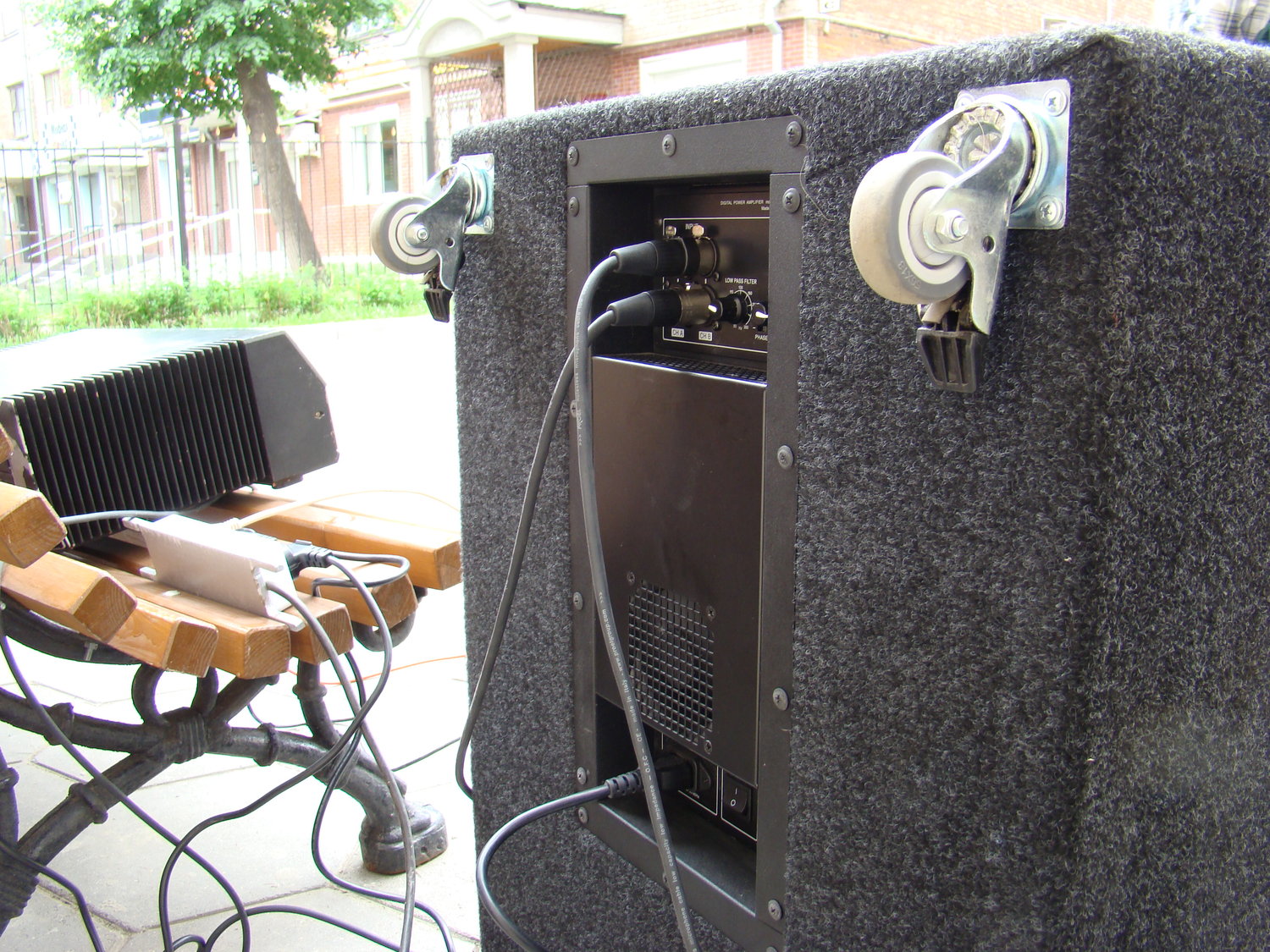

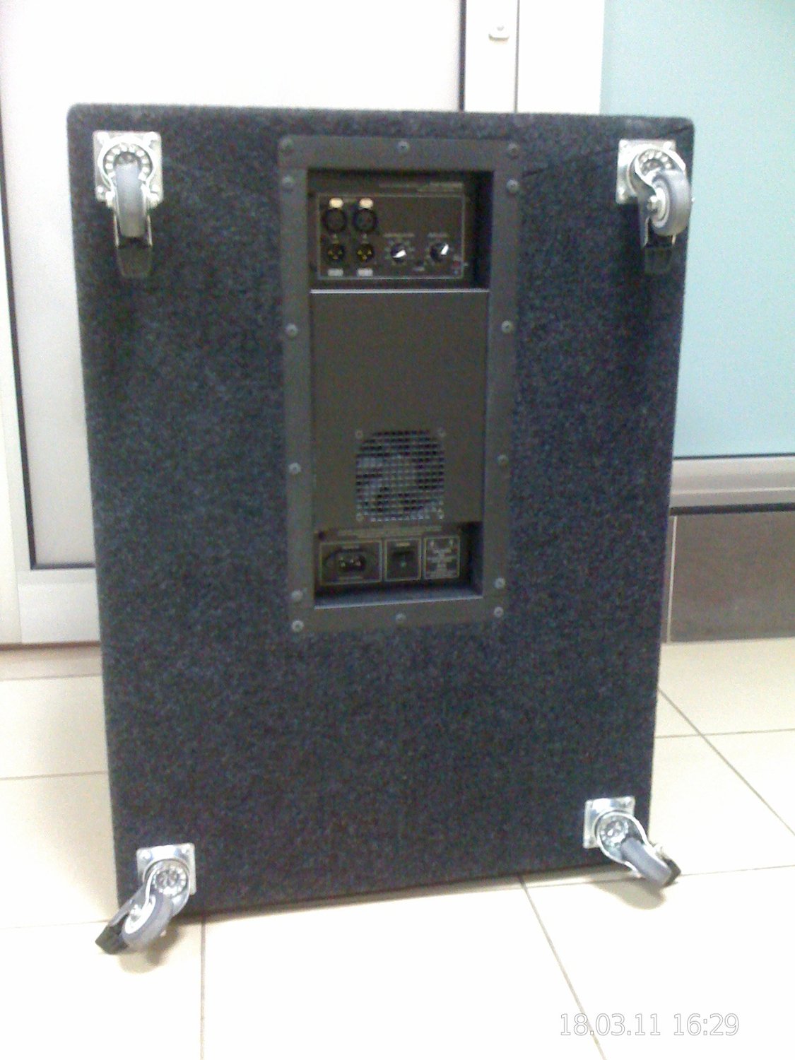

  5. #1784
    07.03.2011
    Иваново
    80
    По умолчанию Re: Tapped Horn 12* mini
    Извиняюсь. Не правильно понял вопрос про верхний обрез. Каждый раз проверяю на слух не обращая внимания на какую цифру показывает метка. Но вообще-то ответ был на фотографии:Нажмите на изображение для увеличения.
    Левая ручка ( что ближе к гнёздам ) указывает примерно на 80 Гц. Правая - громкость.
ID:	129369 А в следующий раз по слуху получилось примерно 100 Гц, здесь и уровень громкости поболее т.к. улица. При использовании топов на 15-х динах выше задироть не просится.

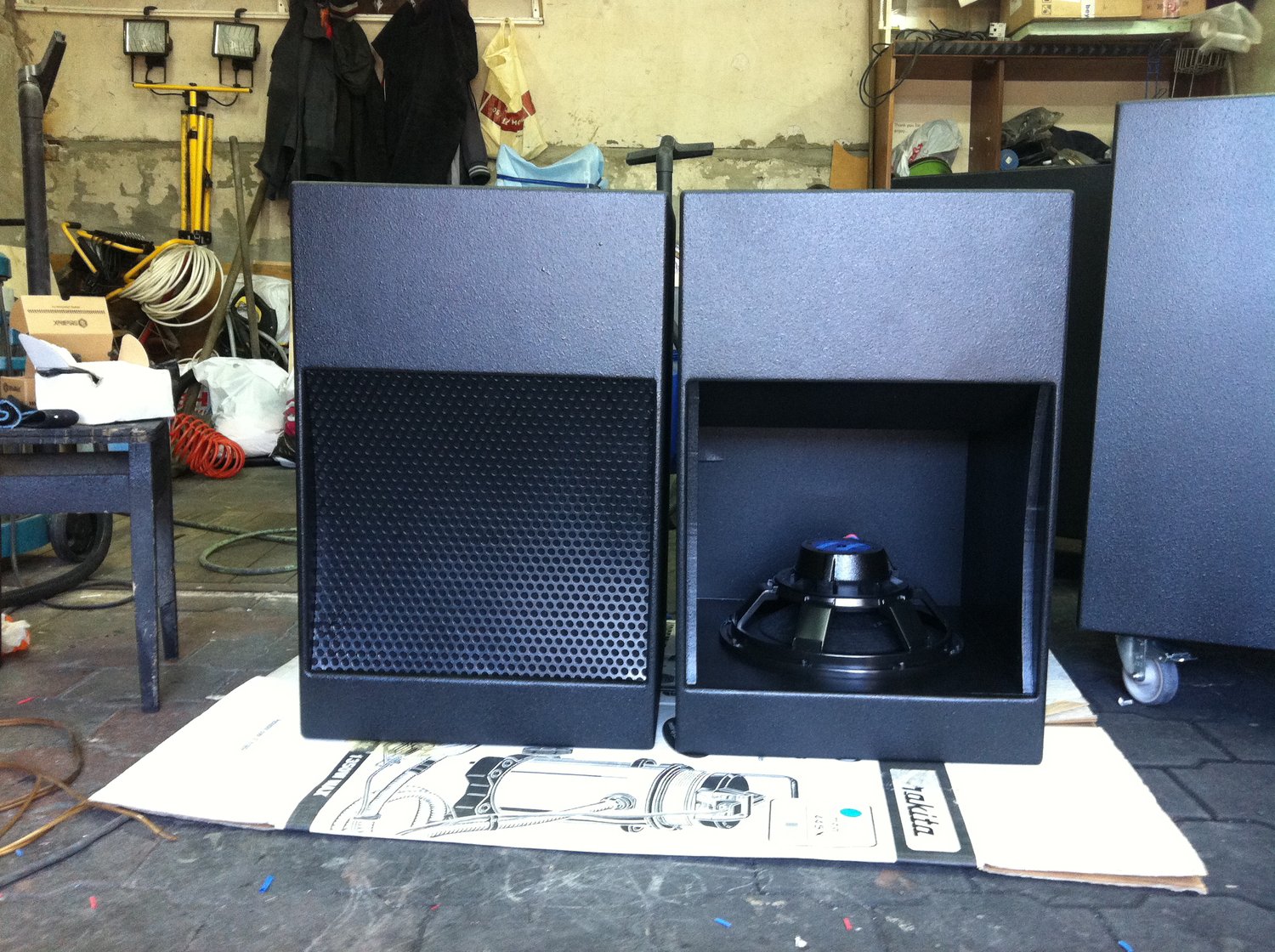

  9. #1788
    07.01.2005
    г.Омск
    890
    Вот первые образцы поспели . Таппед на 15" немного свой....дин 15P1200ND.
