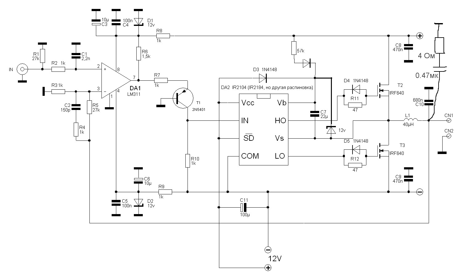

    Вот так

    IVX, вопрос вам, STA516 не использовали?

    Цитата Сообщение от crowHunter Посмотреть сообщение
    STA516
    Используем.
  6. #1785
    Частый гость Аватар для Против TDA
    23.02.2006
    35
    475
    Вот так
    Спасибо, завелся. Прочитал на соседней ветке, что этот амп говно)Огорчился...Теперь думаю может палник собрать?Что посоветовали бы?

    IVX, Если не секрет с каким компаратором? У меня кроме дифференциального LM361 ничего на ум не приходит.
    - - - Добавлено - - -
    Если для общего развития то лучше дискретный UcD.
    Если для дела Ucd или Iramp на 2092-957, etc.

    Запустил я свое творение, звук приличный такой. Частоту не знаю, за осциллом ехать надо.
    Питание +-20 выходные транзисторы и дроссель холодные, нагрузка 8 ом.

    Сгорели 2 пары выходных, первая пара чикнула и выбила предохранители БП, вторую впаял, тоже самое.
    Поменял транзисторы и 20957, работает, только ДТ в максимум поставил, стоял минимум.
    Питание +-35 вольт, выходные FR24n14D, мои еще едут.

    311, там нужно питание высокое.
