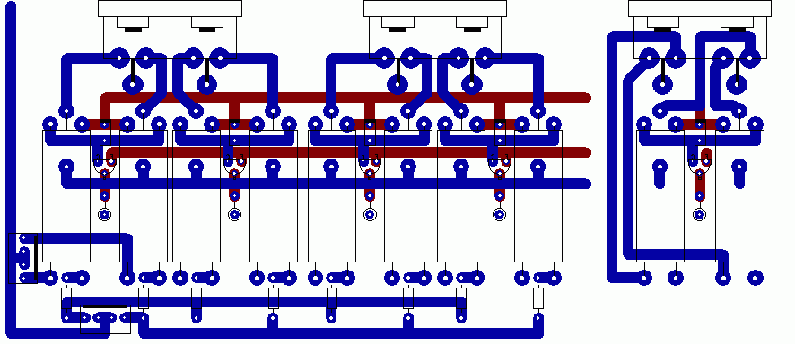

    Тут решил развести плату селектора на 4 входа. Реле - РЭС55А. Начал разводить и подумал, стоит ли так подключать питание к релюшкам? То есть получается, что реле запитаны противофазно - а не будет ли чего-нибудь не хорошего? Внизу приведен скриншот разводки.
    Кстати, что вы думаете о реле TTI - серий TRG5, TRB, TRS? Вроде как у них (с индексом А) материал контактов - серебро.

    Это понятно, что работать будет, а никаких полей неблагоприятных создаваться не будет при таком противофазном включении? Или это я слишком уж загнул?

    По умолчанию Re: Селектор входов
    Alex_Jet, Да уж, насчет противофазных полей - это ты загнул!
    У меня их даже противофазополеметр не фиксирует.

    Народ подскажите как правильно развести сигнальную землю в селекторе входов, собираюсь делать на реле РЭС52, конечно звезда самое лучшее, но на печатке развести не получается красиво, получается что то вроде общей шины, может кто сможет выложить свою печатку чтобы посмотреть как землю правильно развести. Приложил печатку в Sprint Layout 4

    AlexS, из печатки ничего не понятно - где земля, где сигнал. Нарисуй хотя бы детальки. В одном месте явное замыкание!

    Земля- длинный контакт к которому будут припаиваться экраны входных разъемов, внизу слева два контакта это два канала выход на пред, выше 8 контактов это входы с разъемов которые мне нужно будет коммутировать. Справа диодный мост и конденсатор фильтра. Замыкания есть но это не по питанию и когда плату вытравлю подретуширую
