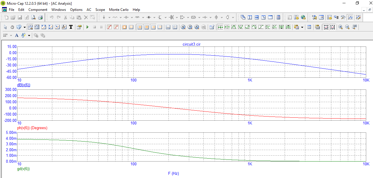

  18. #177
    21.02.2006
    1,937
    А нижний раздел?
    Опять в поиске с тем же бюджетным ограничением (до 100 дол.).
    Вы тоже представили себе каким фильтром можно завалить ширик одновременно на 500 и на 100? Я просто угораю с того, что будет на выходе во временном домене
    Вы мне предлагали саб на пол октавы, а запрещаете иметь полосу в 2.5 октавы? Вот на графике результат соединения ФВЧ LR2 на 100 Гц с ФНЧ LR2 на 480 Гц, объясните, в чём же крамола?

  19. #178
    04.04.2005
    Братислава
    2,788
    Михаил, Вам нужно задаться вопросом ФЧХ динамиков.
    Вы же понимаете, что ФЧХ фильтра будет складываться с ФЧХ динамиков?
    И на этом праздник правильных фильтров закончится.
    Почитайте статью А.Клячина Методика создания АС.
    Там все коротко и быстро. Просто для общего развития.
    И еще - Вы уже изучили влияние передней панели АС на АЧХ динамиков?
    Судя по Вашим графикам, еще пока нет...
    Программа EDGE Вам в помощь. С нее нужно начинать.
    Поскольку обычно даташиты динамиков указывают для измерения в сплошной стене безэховой камеры.
    В корпусе АС АЧХ динамиков будет другой.
    Если переводить это на понятный Вам язык радиотехники, то в большинстве случаев динамик представляет собой полосовой фильтр с высокой крутизной спада на ВЧ. По сути, является линией задержки с соответствующей ФЧХ.
    Это нужно учитывать при проектировании фильтров.
    Многополосная АС представляет собой неминимально фазовую цепь с неким количеством выходов (по количеству полос)
    При этом, часто фазы выходов не соотносятся друк к другу, как 0, 360 или 720 градусов. И при сложении возникают фазовые сдвиги.
    Такие фазовые сдвиги имеют вполне четкие акустические последствия - пара выходов (динамиков) при сложении сигналов формирует ось максимального излучения не перпендикулярно передней панели АС, а под каким-то углом. В результате, в многополосной АС можно получить несколько таких "осей излучения", которые направлены куда попало. За счет отражений комнаты они будут прилетать в уши к слушателю, искажая тональный баланс.
    Поэтому задача при сведении АС минимизировать углы расхождения этих "осей"
    Иногда это делается с помощью расположения динамиков на разной глубине в передней панели.
    И пока Вы не возьмете в руки реальный динамик, и не узнаете его ФЧХ, Вы не сможете понять, какой ему нужен фильтр. Поскольку не знаете, какая нужна ФЧХ фильтра.

    Михаил, Вам нужно задаться вопросом ФЧХ динамиков. Вы же понимаете, что ФЧХ фильтра будет складываться с ФЧХ динамиков?
    Это понятно, но Merstan критикует сам фильтр на такую полосу.
