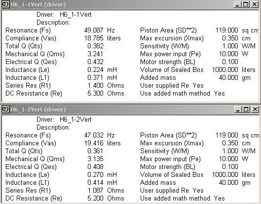

    Цитата Сообщение от MaxMan
    Хорошо, при измерениях динамики держал вертикально ?
    нет, чуть под наклоном, счас попробую вертикально
    [ADDED=Snalan]1107208273[/ADDED]
    вот результат
    Последний раз редактировалось Snalan; 01.02.2005 в 00:51.

    Snalan, Re мерял тестером? Он сколько показывает когда щупы соединяешь ?
    [ADDED=MaxMan]1107292677[/ADDED]
    Всё равно отлично садиться именно в 13 литровый ФИ, быть может стоило бы немного поиграться настрокой ФИ, но в данной конструкции это обременительно А так всё нормально.
    Последний раз редактировалось MaxMan; 02.02.2005 в 00:17.
    Да, тестером. Показывает при закороченных щупах 0,6, иногда 0,5 Ом. Не знаю от чего это зависит.
    Короче нечего заморачиваться над другим объемом С настройками ФИ хотелось бы разобраться, что бы все до ума довести, но очень уж все неудобно делать с таким корпусом. А как правильно его настраивать? (ФИ)

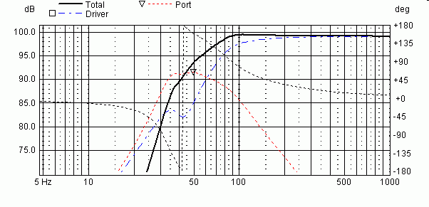

    MaxMan, Игрался сегодня с ЛСП кадом. При установке 5 Вт(я это делал в меню General пункт Watts into 8 Ohm) и при включени галочек BL и Cms получается весьма кривой график. На 1 вт все нормально, и если не включаю BL И Cms - то же все ровненько. И еще, про Xmax - я понял, что если на графике пик на 6 мм, то для меня это нормально, так по параметрам у меня Хмакс 3,5?

    По умолчанию Re: Акустика на Морелях. Вопросы.
    Угу, как видишь не все йогурты одинаково полезны...
    Не смущайся, это бывает, на слух не так страшно, динамики дающие большую и линейную мощность делают немного по другому и естественно дороже, добавь галочку "нелинейность ФИ".
    Да нормально, программа имеет в виду Xmax в обе стороны.
    Но в твоем посте за №11 график такой достаточно ровненький, и то же ты писал что на 5 Вт?
    И на что обращать внимание при моделировании корпуса, если увеличивать его, так что бы кривая была как можно более круглой? Или что бы большая нижняя частота была?

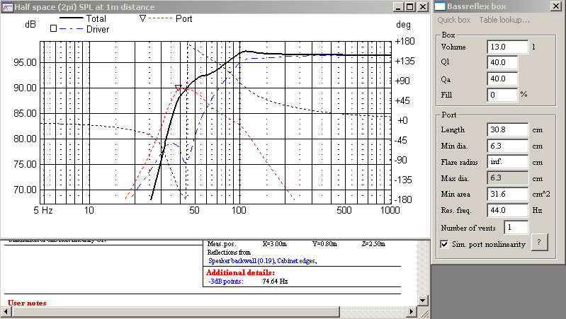

    Snalan, действительно странно, извини я сонный отвечал, вот АЧХ на 10Вт, чем округлее спад АЧХ тем меньше добротность ФИ и тем лучше его передаточная ха-ка.

    а чего ж у меня ее так ломает то???
    [ADDED=Snalan]1107806874[/ADDED]
    сейчас посмотрел у себя на 10вт, чуть ли не синусоида получилась
    Последний раз редактировалось Snalan; 07.02.2005 в 23:07.

    Вот посылаю свои результаты, ничего то не догоняю как у тебя красивые такие графики, вроде все галочки поставил, что ты говорил и 57дб по мин3 не получается, как ты в девятом посте писал, а только 74,8 И это на 5Вт, на 10 еще хуже
    Последний раз редактировалось Snalan; 09.02.2005 в 23:28.

    MaxMan, Максим, спасибо, разобрался. Оказывается, в параметрах динамика поставил Хмакс=3,5 мм, как и в данных с сайта, а надо было умножить на 2. Поэкспериментировал с разными объемами, получилось что в 20 л достаточно гладкая кривая, ИМХО, даже равнее чем в 13 литрах. И по минус 3 там меньше 53 дБ. Посылаю тебе на мыло результаты, посмотри, что скажешь? Результаты на 5 Ваттах, и в том и том случае уже х макс выходит за 7 мм, на 10 ваттах еще больше...

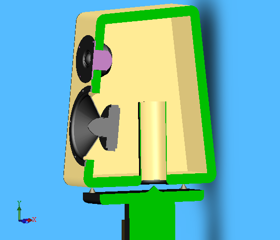

    MaxMan, буду по порядку
    1. Если уменьшаем диаметр фазика до 5см, увеличивается скорость воздуха, становится больше 6 м\с, а при существующем размере - чуть больше 4, критично ли это?
    2. Так же при уменьшении ФИ по минус 3 увеличивается до 61 с 57. Целесообразно ли умешьшать диаметр?
    3.Настройка ФИ на 48 Гц, достаточно или нет?
    4. У тебя под трубой ФИ нарисован конус какой то, это так надо? Или глюк при рисовании?
    5. Корпус делать неправильной формы, как в прототипе, или можно прямоугольный? Боюсь что не получится очень аккуратно в косоугольном все отделать, хочу или шпоном, или деревом.
    6. Предусматривать ли оклейку внутренностей материалом типа войлока?
    7. Распорки ставить?
    8. Внутренний объем считать за минусом ФИ, головок, фильтра?
    И наконец, такой вопрос. Как думаешь, кардинально ли повлияют внесенные изменения на звук и на АЧХ? В смысле не ухудшим ли?
    И такой вопросик. Не пойму, как это получается у Марка по -3дб 47 гц? http://altor.sytes.net/mark/mm.html Насколько же они настраивали ФИ? Хотя это вопрос скорее к Алексу и Марку
    [ADDED=Snalan]1108511319[/ADDED]
    По поводу баса. Пока колонки стоят возле компа, так играл ребенок в стрелялку какую то, я звук сделал чуть погромче, и взрыв был, так жена прибежала, говорит что взорвалось?
    И еще по поводу объемов. Вот здесь http://www.fischkopp.org/eden.html стоят такие же Н6.1, так объемчики посчитал, где то по 22 л получилось. Непонятно там что то в нижнем отсеке, типа ТЛ или рупора что то? Или так просто дырок наделали?
    Последний раз редактировалось Snalan; 16.02.2005 в 03:20.
    Важнее уменьшение ГВЗ, улучшение передаточной х-ки и общей плавности спада.
    Главная ошибка начинающих, это погоня за герцами по -3дБ
    Да стоит сделать.
    Да это уменьшает проблему с внутренними переотражениями от стенок корпуса, это не так сложно делать, объясню технологию
    Да это надо, но войлок нужен очень толстый (1см), мягкий, и пушистый.
    Да между динамика на фронтальной панели и на том же уровне на боковых.
    Да.
    При неизменных линейных размеров фронтальной панели почти не будет.
    Для меня это тоже вопрос, наверное изготовление Алексом НЧ секции к ним немного объясняет ситуацию

    Конус какой то - Да стоит сделать
    Конус из чего делать и какого размера?
    Был бы рад почитать...
    Войлок то же от объема отнимать?Или добавлять, короче, рассчитывать А я то думал наклеить сукно шинельное, нашел в объяве продают....
    т.е. две - крест накрест?
    размеры значит в глубину двигать?
    ГВЗ уменьшается, согласен, а плавность спада на мой взгляд, лучше при большем диаметре. Насчет предаточной характеристики, немного не въехал, это что?
