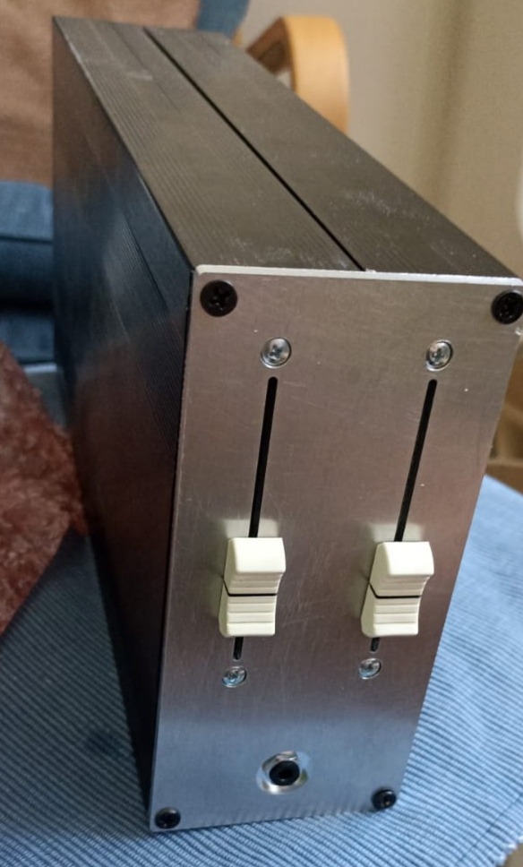

    По LMке наверное все уже отметились, вставим и мы свои пять копеек... Долгим зимним вечером слушали мы с соседом мой усилитель на LM3886, понравилось, и он захотел себе такой же, но ещё получше. Обсудили варианты и решили собрать его в виде двух моноблоков, в чистом виде усилителей мощности. Вершки и корешки поделили поровну: соседу механическая часть работы, мне - электрическая. На компонентах решено было особо не экономить. В итоге, результат оказался даже выше ожиданий, поэтому делимся опытом. Затраты: время - 4,5 месяца; деньги - около 350...400 долларов за всё вообще.
    Звучание очень динамичное и детальное, отлично слышны низкие уровни, и в то же время пики сигнала передаются без провалов по энергетике. Мощный бас местами даже удивляет, ведь некоторые считают эту микросхему недостаточно басовитой. С локализацией КИЗов тоже всё весьма хорошо, все на своих местах, можно подойти и потрогать инструменты )
    Схема собственно усилителя близка к даташитной, неинверт, УПТ, навесной монтаж. Секрет успеха - качественные детали и компоненты, мощный, с хорошим потенциалом БП, оптимальная компоновка, короткий тракт. Транс - тор с пониженной индукцией, 100 Вт, мотали на заказ в местной конторе. Ёмкости питания - по 30 000 мкФ в каждом плече. Схема софтстарта и защиты интегрированная, собственные наработки. При появлении на выходе постоянки +/-4 В (регулируется) усилитель полностью отключается от сети (реле Re2). Если же и после этого постоянка не пропадает, то сразу же принудительно разряжаются емкости БП (ток разряда можно регулировать). Возможно, не всем такая защита подойдёт, так как выходное реле не ставилось, но в нашем случаи усилитель работает на 150-ваттную акустику, поэтому решено было сделать так.
    Включение и выключение осуществляется двумя разными кнопками, обе без фиксации. При включении кнопку нужно подержать 1,5...2 секунды, это софтстарт. Входы RCA и XLR (используются пин1 и пин2) пока что просто запараллелены, в дальнейшем могут быть варианты. Картинки прилагаются.

    В самом простом варианте входные повторители можно исключить.
    А можно в двух словах, чем самый простой вариант хуже того, что с повторителями? Просто, для себя понять хочу
    Повторители нужны для повышения входного сопротивления. С повторителями его можно задать хоть мегаом.
    Сумматор с мегаомными резисторами не сделаешь.
    А высокое сопротивление нужно чтобы разброс импедансов на симметричном входе не снижал CMRR.
    Разброс импедансов образуется в случае использования источника с несимметричным выходом.

    А вообще дифамп в той схеме лишний, и резисторы у него в обвесе слишком высокоомные. Для таких номиналов нужен FET ОУ.
    Вместо дифампа лучше было бы включить пару OPA1652/1656 повторителями, повысив входной импеданс до мегаома.
    А в самом простом варианте можно вообще без буфера обойтись. Все лучше, чем несимметричный вход.
    Хуже не стало ) Примерно то же. Но это было в другой конструкции, явно проще звучащей, на ТДА1514.
    Так там вход симметричный! Проблема же не в том что моноблок, а в помехах на сигнальной земле
    По-моему, там оба типа входов присутствуют. Собственно, есть масса примеров моноблоков с RCA входами. Тот же ML №536, например. Вообще, чего я меньше всего ожидал, так это критику моноблочной концепции.
    Как можно сравнивать звук одного моноблока и пары? Там же изменение может быть в стерео-панораме.
    Очень даже можно. Характер звучания аппарата полностью проявляется в монорежиме. Я довольно много собирал макетов, и обычно один канал, ибо два - жирно (и нудно).
    Только что разъемы и кабели нужны другие, но на фоне конструкции УНЧ это мелочи.
    Разъем уже есть, так что видимо дойдем и до этого, но не все сразу.
