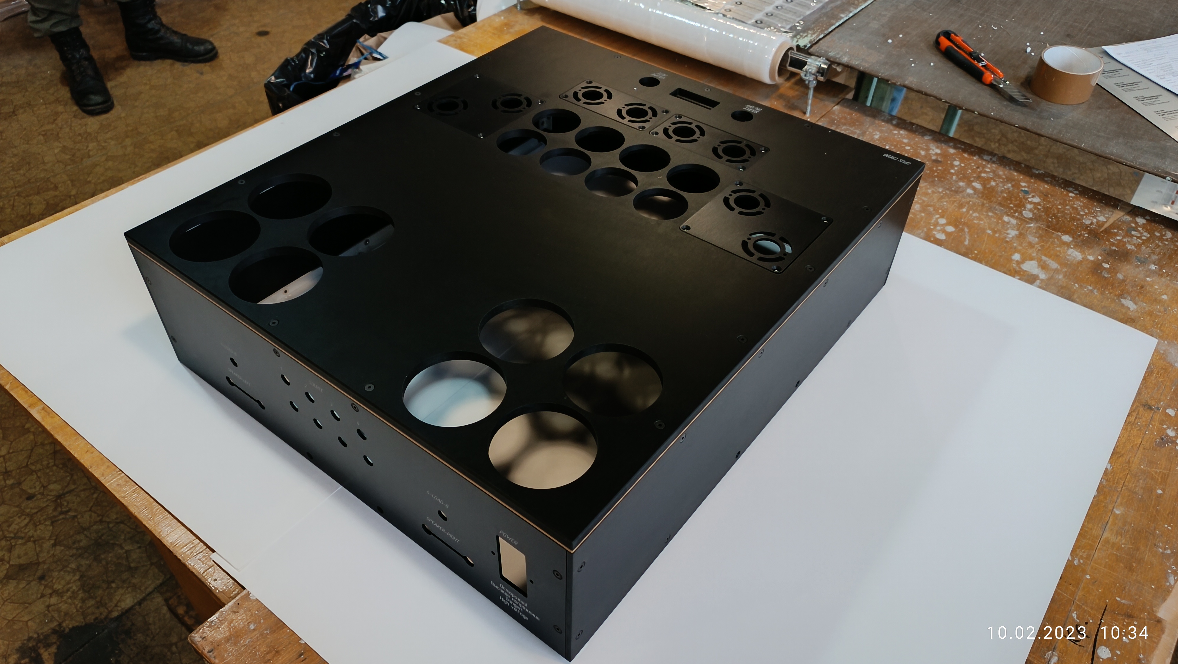

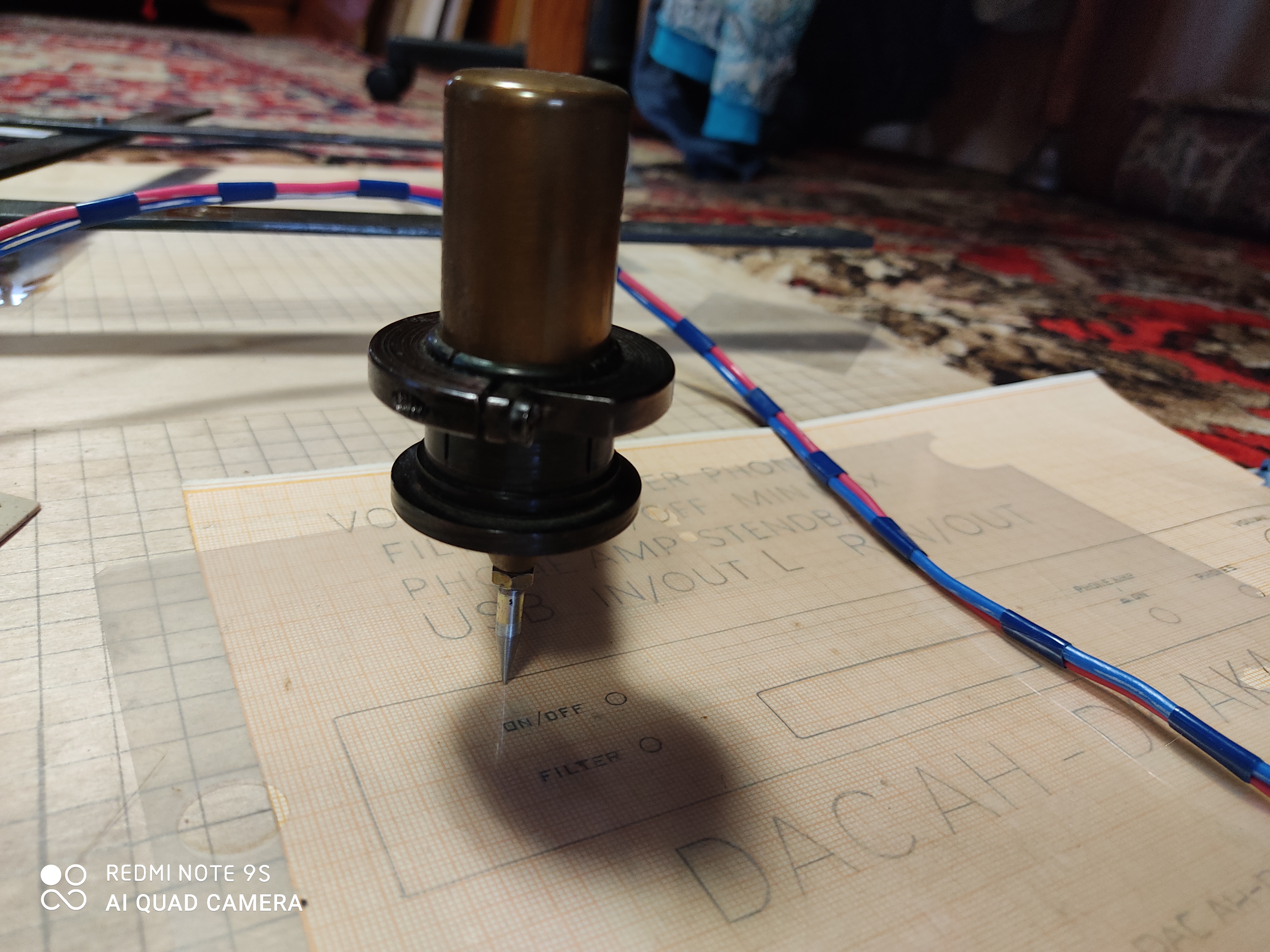

    Из всего здесь Первое место
    Вложение 435454
    интересно будет посмотреть потом на готовое изделие

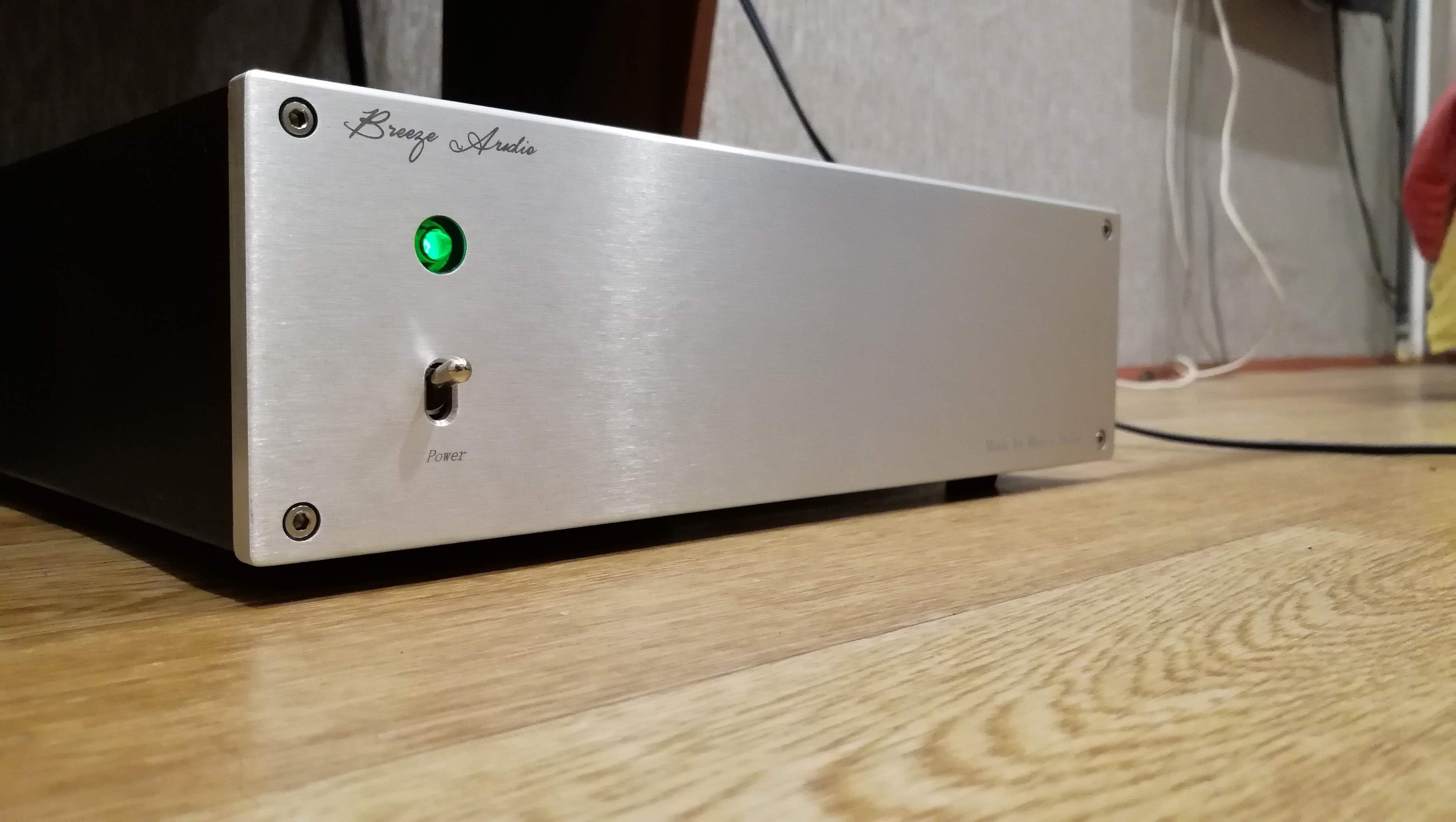

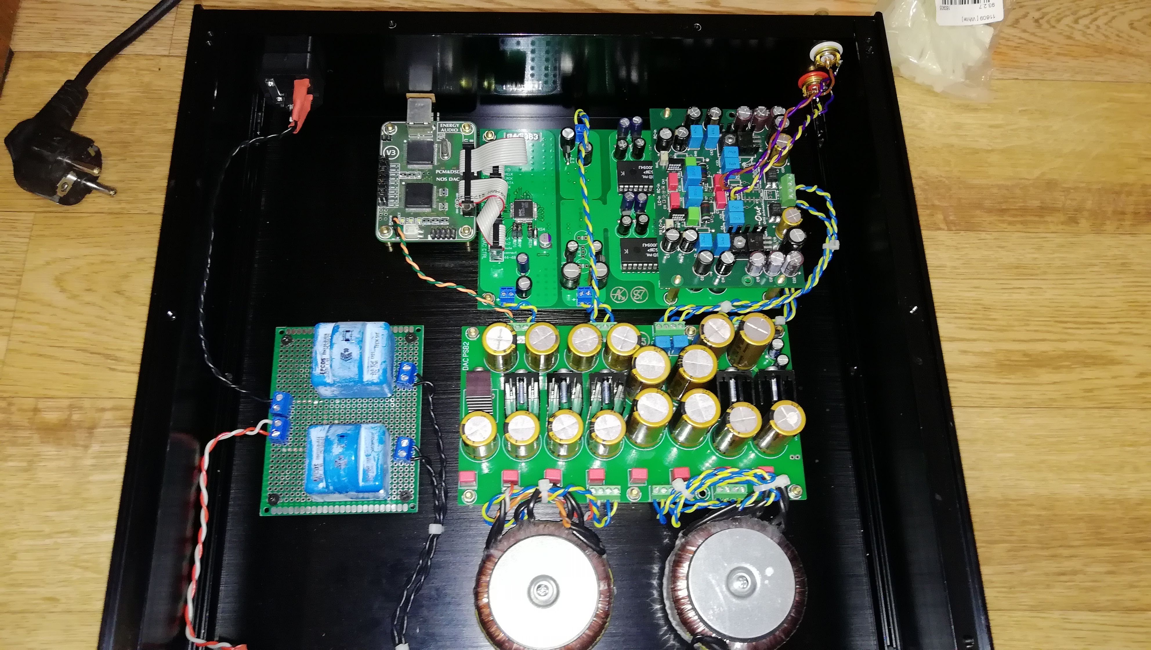

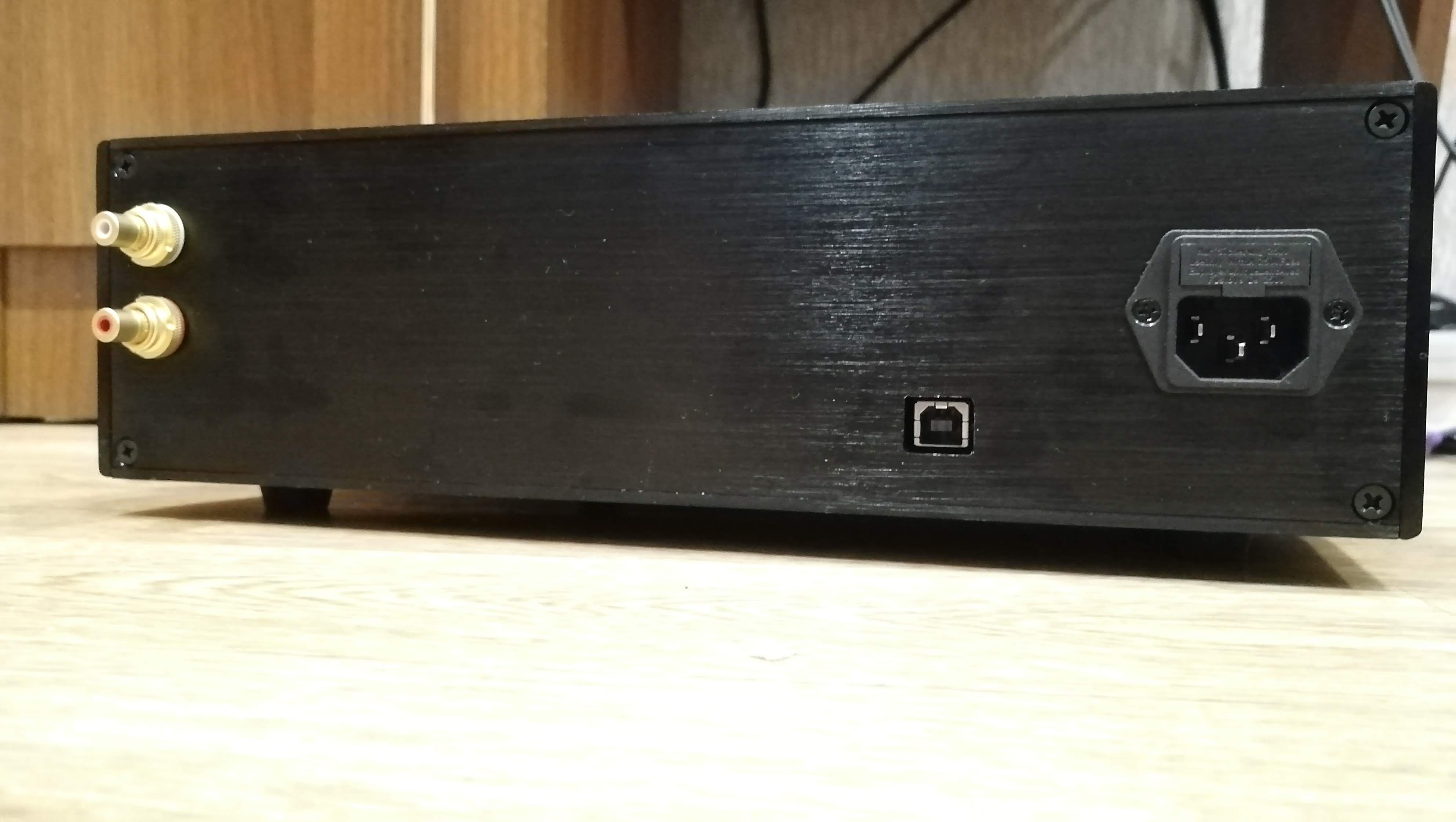

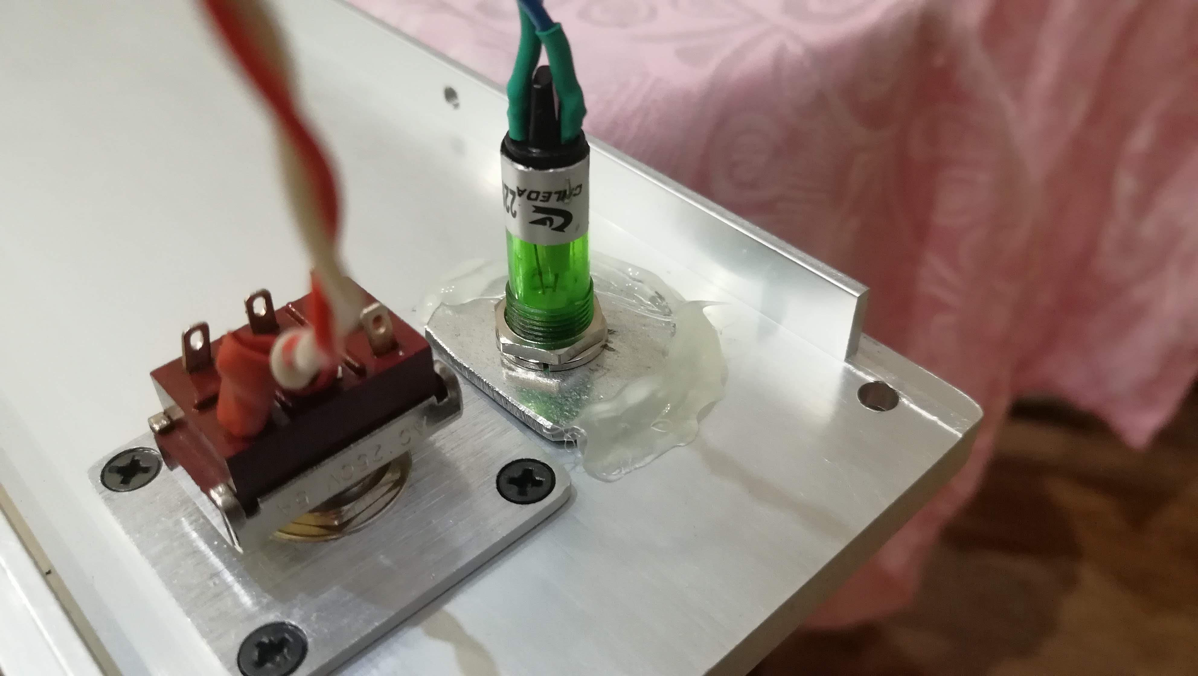

    Я вообще то про тумблеры(военку и прочие) которые не разборные.
    Был китайский корпус с тумблером, включать было приятно.Нажмите на изображение для увеличения.

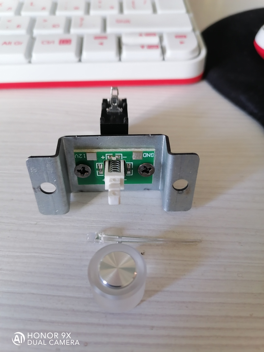

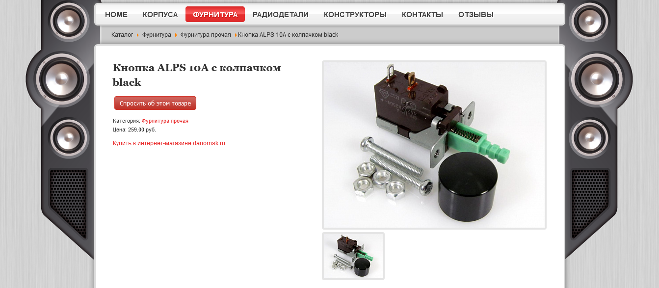

    Вот Китайская сделана платка подсветки для прозрачной кнопки .Можно легко заменить на другую.

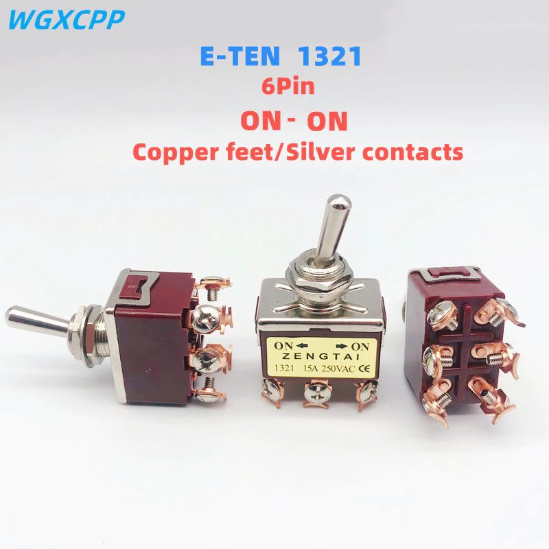

    Интересная промышленная вариация крепления тумблера. Я такие беру на алишке:
Название:	toggle switch.jpg
    В нем с завода идет смазка, самый плавный ход что я встречал, контакты то ли сплав медный то ли бронза.

    подсветка да это интересно, но у тумблера сила прижима будет выше + самоочищение контактов, больше надежность

    Более 7лет все включается просто с пульта.Вообще ни каких проблем с надежностью.

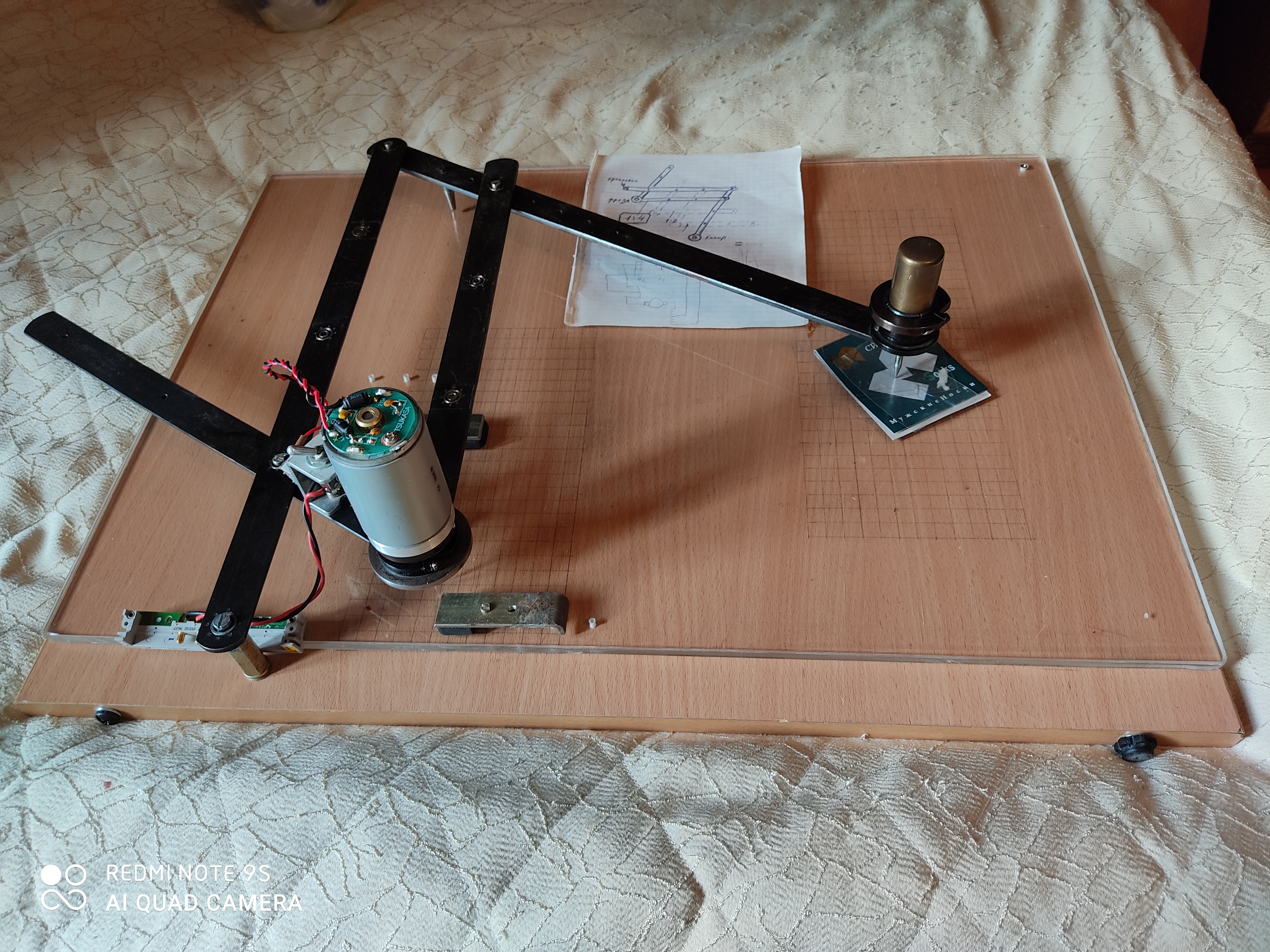

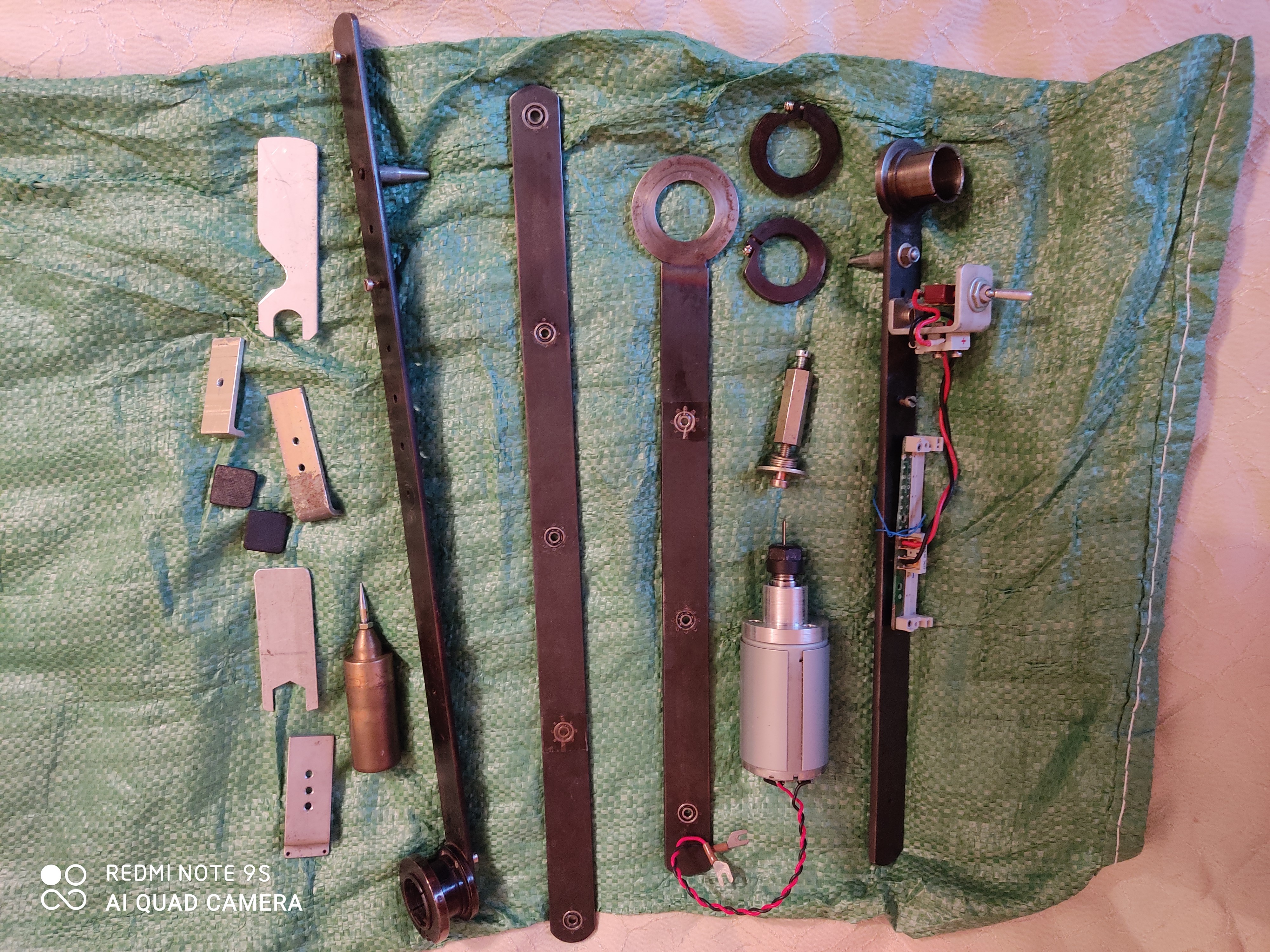

    Вот пример чернения в машинном масле сравнительно габаритных деталей.Это гравёр-пантограф.Летом буду пробовать с китайскими фрезами,если будет свободное время.Нажмите на изображение для увеличения.
