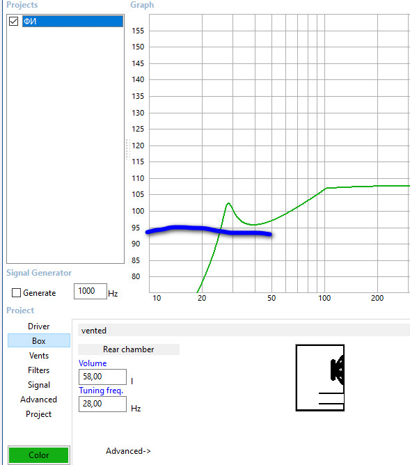

    Ты в любом случае ограничен 95 дБ и искажениями, т.компрессией и т.д.

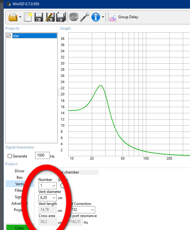

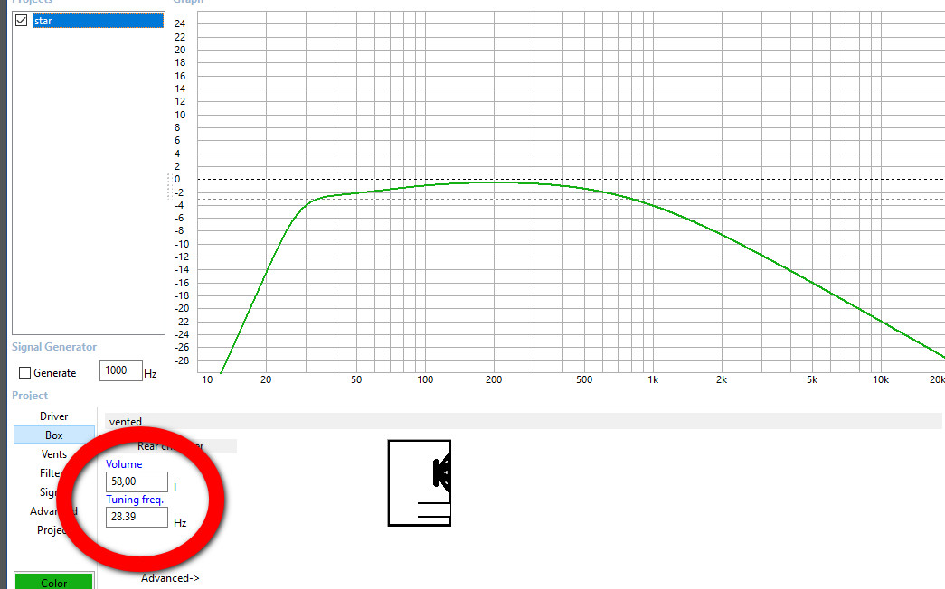

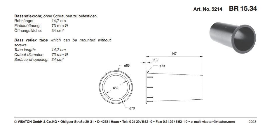

    Если хочется оставить именно ФИ для Визатона, то ну где-то вот так переделать
    ---------- Сообщение добавлено 11:05 ---------- Предыдущее сообщение было 11:03 ----------
    Merstan, Я чёт упустил что за башка?
    Да по ходу мы все тут упустили.
    W200 на 8 Ом у него на миду сейчас
    В 60 литрах))))
    С настройкой ниже 30))

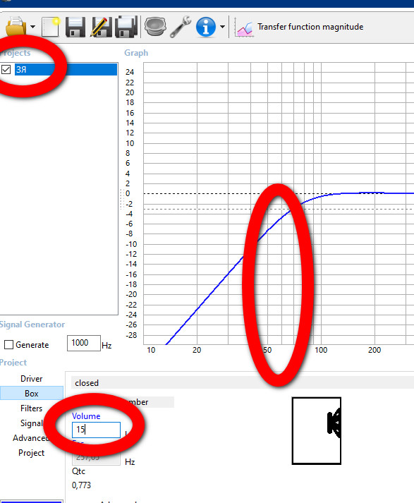

    В 60 литрах))))
Название:	Снимок визатон.JPG
ID:	435358 ЗЯ, к этому и пришить можно
    Именно так и написал
    https://forum.vegalab.ru/showthread....=1#post3122562
    Но он не будет этого делать, а наше дело маленькое
