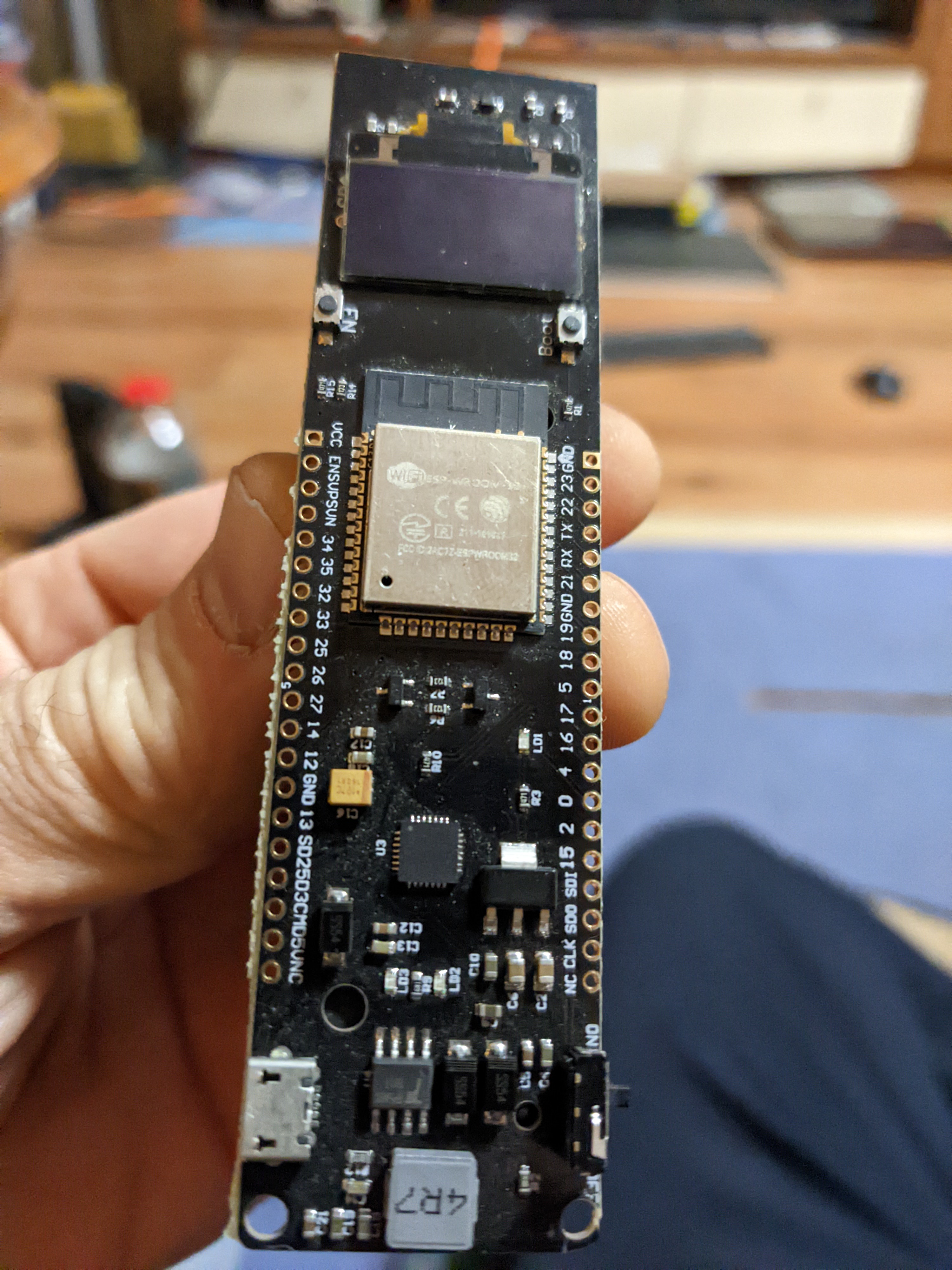

    Delta213, Приветствую. Есть такая плата на ESP32 . Можно её использовать для конфигурацНажмите на изображение для увеличения.
ID:	431586ии MA12070 ?

    Ну а почему нет? Можно даже будет настройки удаленно менять, громкостью рулить, или еще что.

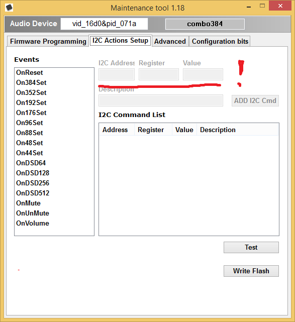

    Какой нибудь WeMos D1 mini тоже отлично подойдет. Можно даже аманерой послать настройку после изменения принимаемого формата, но как я понял только в одну ячейку.

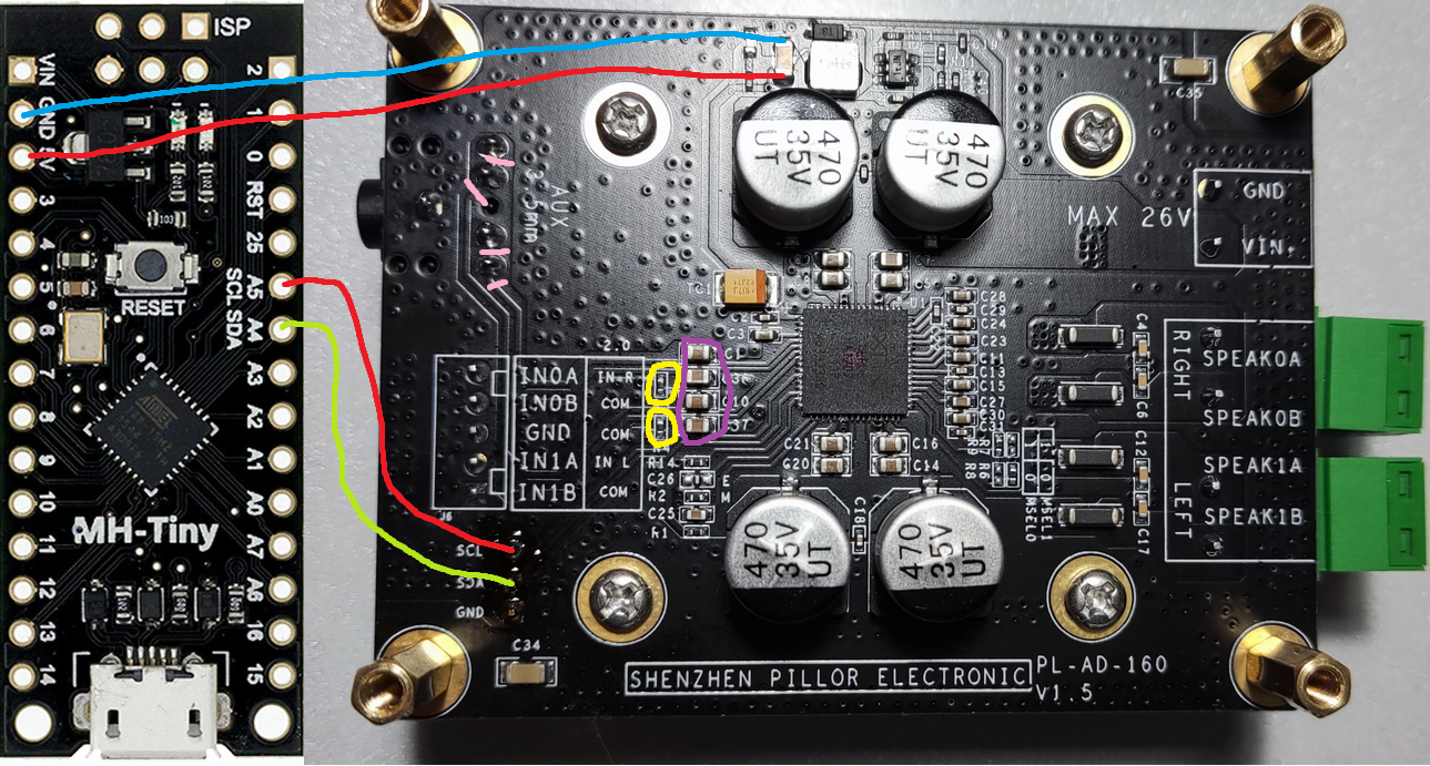

    На моих платах резисторы обозначены R4, R5 их надо удалить! Обвел желтым. Я убираю разделительную керамику, меняю ее на резисторы от 20 до 100 Ом, можно просто перемкнуть, даже не удаляя сами конденсаторы, обвел фиолетовым. После их удаления надо помнить, что входа под потенциалом примерно +1,5В , т.е. разделительные конденсаторы все равно нужны, но не керамику-же ставить, рекомендую по паре ECPU1C105MA5, они есть в чид, я и силмики 10х16В ставил. Питание для тиньки можно взять прямо с платы усилителя. Я вообще-то удаляю разъем под 3,5 джек, подрезаю его выводы (обвел розовым) и ставлю туда свой разъем для питания тиньки и софтстарта, на плате обозначены Е это энейбл, М-соответственно муть.

    Тиньку программировать так:
    https://alexgyver.ru/lessons/tiny88/

    Я так понимаю конфигурация происходит при подаче питания ? Никаких доп танцев с бубенцами не нужно ? Загонять в моно режим на 160 вт тоже с помощью той же тиньки ?

    Да, при включении пишутся настройки, но ничего не мешает менять их прямо на лету.
