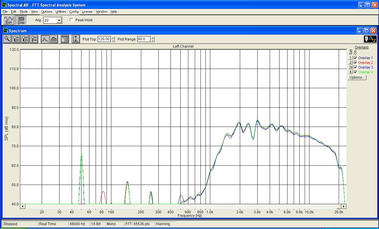

    To Nagema.Кроссовер без микрофона вообще не представляю как сделать.Своим юсбишным лабтеком за пять минут сращиваю басовик с пищалкой,это самое главное.А насколько пищик залезает наверх,это уже вторично.Все проги считают кроссовер по идеальным динам и с нулевым усем,а потом на спектре видишь большой перехлест.
    По кондерам:последнее,что прицепил к Суправоксу - ОСК-77-1,военные,старинные,с толерантностью +-5%,причем по старому справочнику они проходят в самые ответственные места аппаратуры и стоят 60 рублей.

    Катуха по сопротивлению дб 5-10% от сопротивления басовика на частоте раздела.Если резать на 100-150гц,то даже при диаметре провода 2мм сопротивление катухи будет 0.7 ома,а цена провода в пару тысяч рупий.При повышенном сопротивлении катухи возрастает добротность дина,надо корректировать ящик.
    Разницы по кондерам на спектре не увидел,емкость выбирал одинаковую.
    По настройке на слух:включаю свип,- явно слышу два здоровенных горба на 40 и 80 гц,ставлю впритык к басовику микрофон,-все ровно.Пробил по проге габариты зала - оказалось комнатные моды.
    Для интереса:замеры пищалки прямым розовым шумом с 0.5 метра на китайском шнурке за 5 рублей,итальянском Проэл за 60 рублей,Хорд-силвер юбилейник за 400руб-метр,Хорд-румор силвер за 600 рублей,метр.

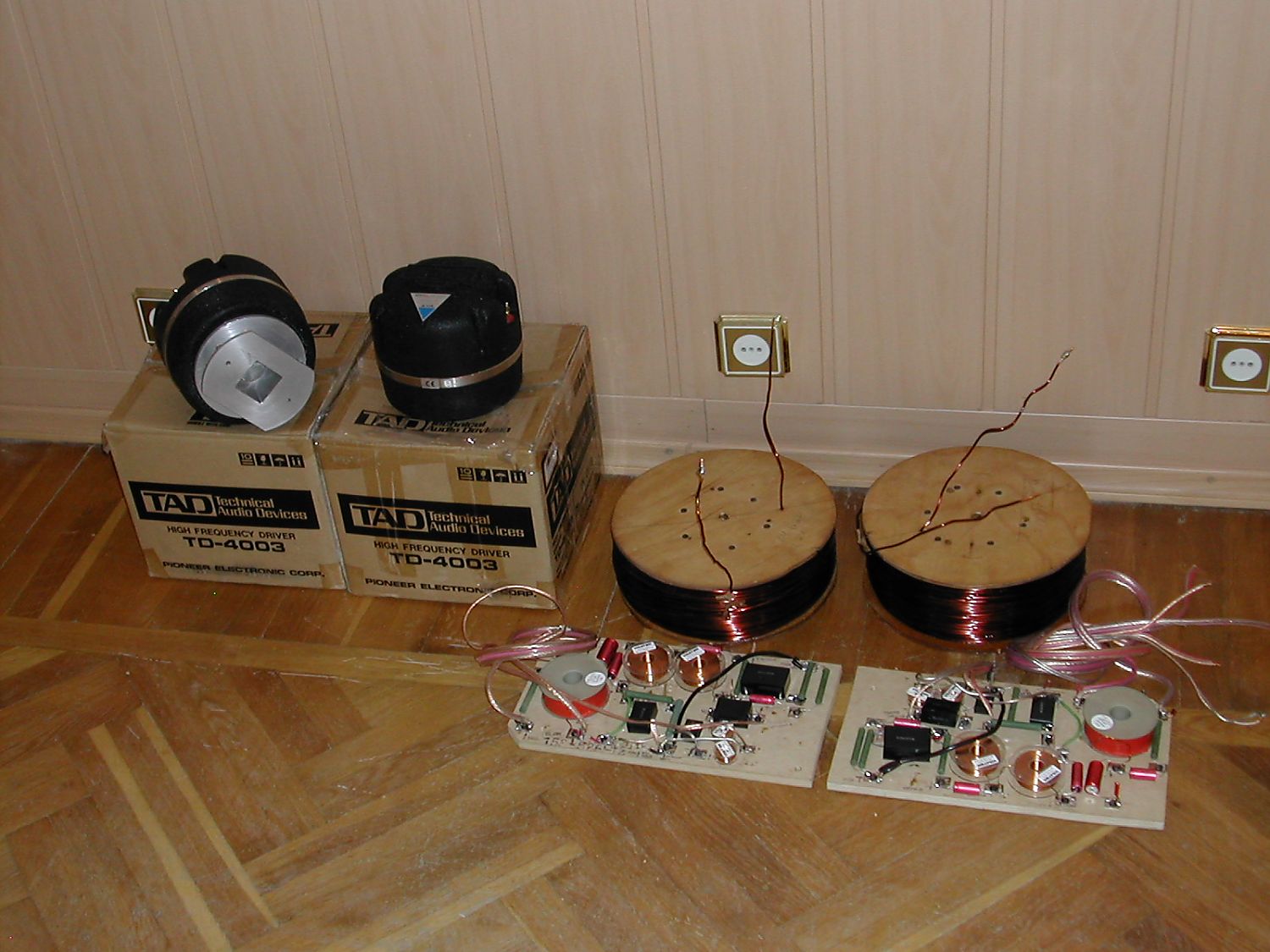

    Это катушечки на 80 жалких миллигенри, 2,5 мм диаметром провод. 20 килограмм каждая.

    Южный
    По умолчанию Re: Конденсаторы и катушки пассивных фильтров
    40килограмм по 600 рублей.Товарищи!калькулятора ни у кого рядом нет?
    Александр!Расскажи лучше про сердешники.Я пермаллой на фильтре не пробовал,стыжусь.
