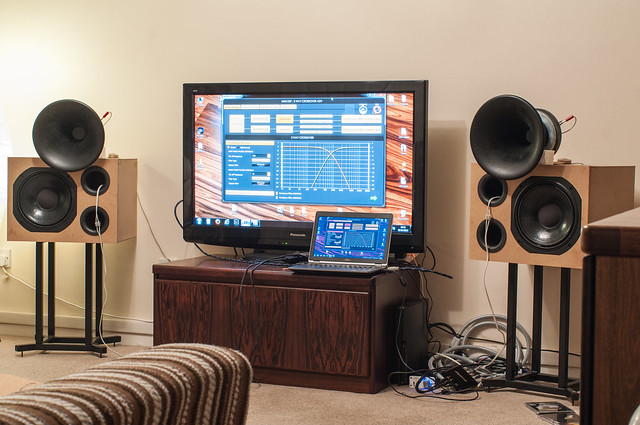

    Да вроде ж люди уже все испробовали и так и эдак. Есть куча типовых решений на вроде SEOS дудка плюс что-то типа мида.
    Мне вот дудок не слышавшему интересно, есть разница в звучании с обычным куполом, слышно эту дудку?

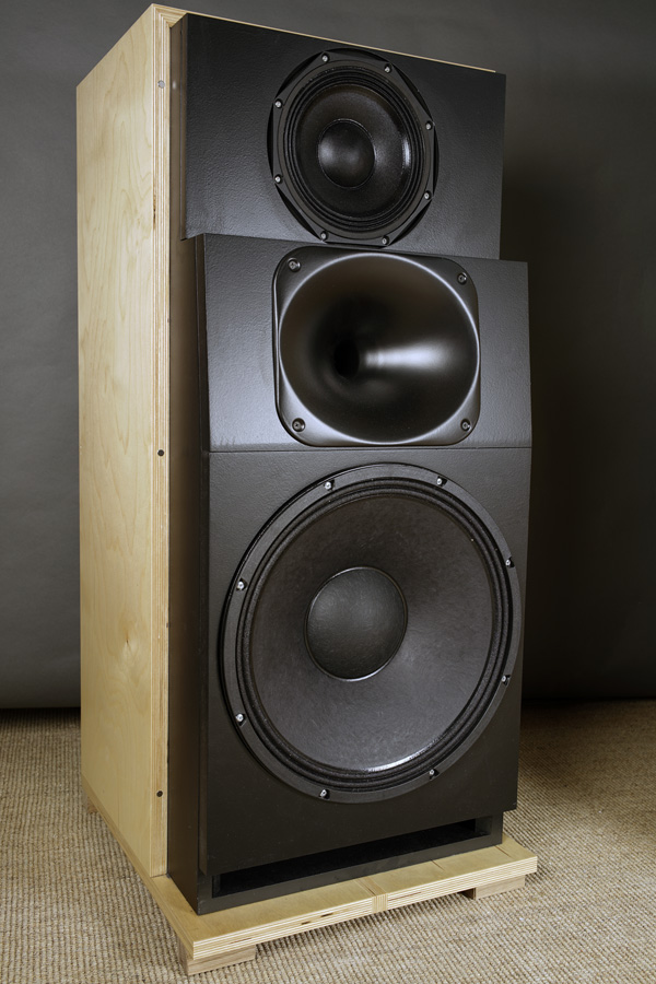

    1. На Фото внизу не Seos. А короткий рупор 18Sound.
    С довольно широкой дисперсией. ХT1086
    https://www.eighteensound.it/en/prod...n/1-0/0/XT1086
    Если к этому рупору в паре Хороший Компрессионный ВЧ драйвер - то рупорного окраса практически не будет. ( при условии правильного фильтра и Horn коррекции).
    2. Сравнивать с обычными купольниками некорректно.
    Так Как рупор дает гораздо большую динамику и шире диапазон можно ему отдать ..
    3. Сравнений звучания вроде много раз уже обсуждали...
