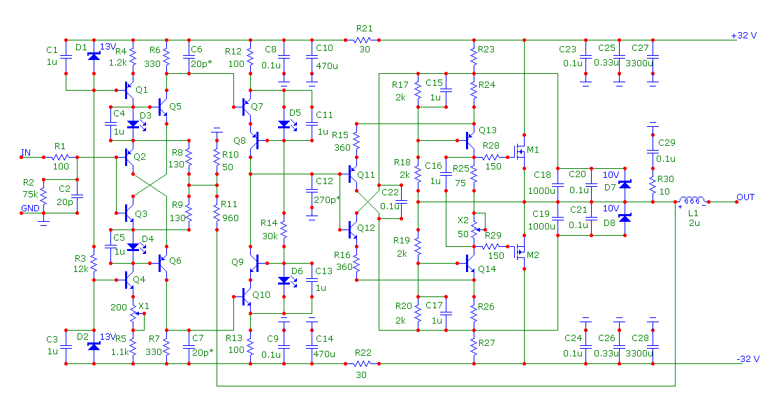

    Вот и новый YES образовался . Потому и образовался , что он новый и совсем не похож на предыдущие . Задумывался относительно простым , с минимумом усилительных (инвертирующих) каскадов и современным схемотипом для получения максимального качества именно звука , а не пресловутых нулей и конечно с минимальным "издевательством" над ФЧХ.
    Вот что получилось .
    Схема :
Название:	Схема YES-6.png
ID:	405423 - в макете стоят R13=300 Om R14=15 Om
    Как видно это симметричный УН + Интегратор . На входе УНа в качестве диф. каскада использована М1 - широкополосный быстродействующий с хорошей линейностью видео-драйвер НА5002 , представляющий из себя параллельный повторитель ( Кус=1 ) . УН получается по схеме ОЗ (в М1) - ОБ и симметрично нагружен управляемыми ГТ , создающими высокоомную нагрузку , а следовательно обеспечивающими максимальный Кус этого каскада . Для согласования с ним далее используется каскод Хауксфорда с Mosfet-ом на входе с током покоя около 30 мА . Ну и на выходе истоковый повторитель , с выхода которого токовая ООС через делитель задающий Кус заводится на второй вход ( выход М1 ) диф. каскада.
    К стати , диф. напряжение (по симулятору) в рабочем режиме около 20 мкВ .

    По приведенной выше схеме сделан макет . Монтаж полуобьемный , т.е. далеко не оптимальный . На выходе IRFP взяты только для проверки работоспособности схемы . Что поставить на выход и сколько - далее определимся . На схеме изображена следящая схема стабилизации тока покоя , совмещенная с термостабилизацией . При испытаниях в макете показала прекрасные результаты .
    Ноль на выходе подстраивается R4 и R7 и далее хорошо держится +/-30 mV . Коррекция АФЧХ - С5 и С6 .

    Скорость нарастания в макете получилась около 300 V/uS ( без С2 ) . Задержка GD по симулятору - около 10 nS (тоже без С2 ). Меандр - клипп - 20 кГц - 10 V / дел .
    Послушал тестовый диск ( один канал ,звук не привязан к колонке ) - впечатления очень хорошие . По звуку , как минимум , не хуже предыдущих YES-ов , а временами казалось что и лучше . Звук другой , очень хочется еще послушать .

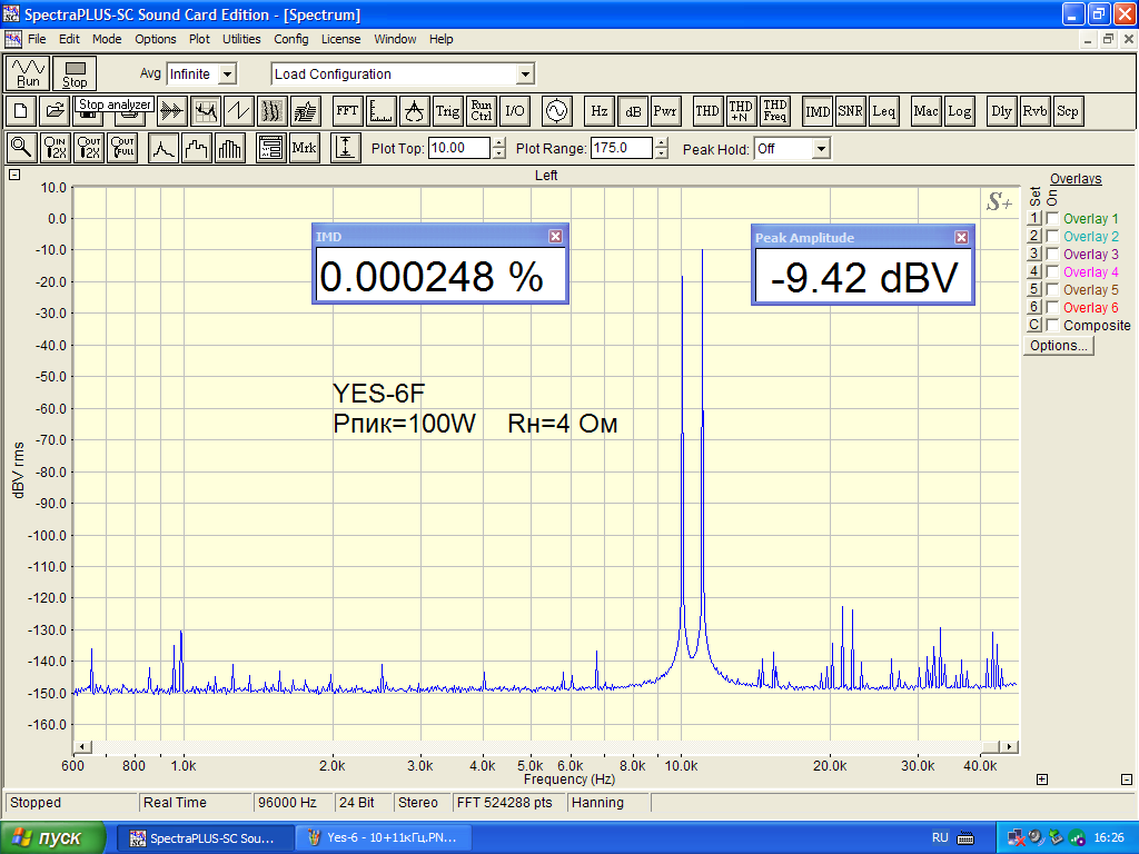

    Приветствую , Всех!
    Сделал другой макет по идее Алексея-Fakel :
Название:	Схема YES-6F.png
    Вобщем то все работает . Схема заметно проще и к ней "веселые" картинки :

    Пока первые впечатления - линейность и устойчивость чуть похуже . Какому варианту отдать предпочтение пока нет ясности.
    Да и во втором варианте не занимался термостабилизацией .

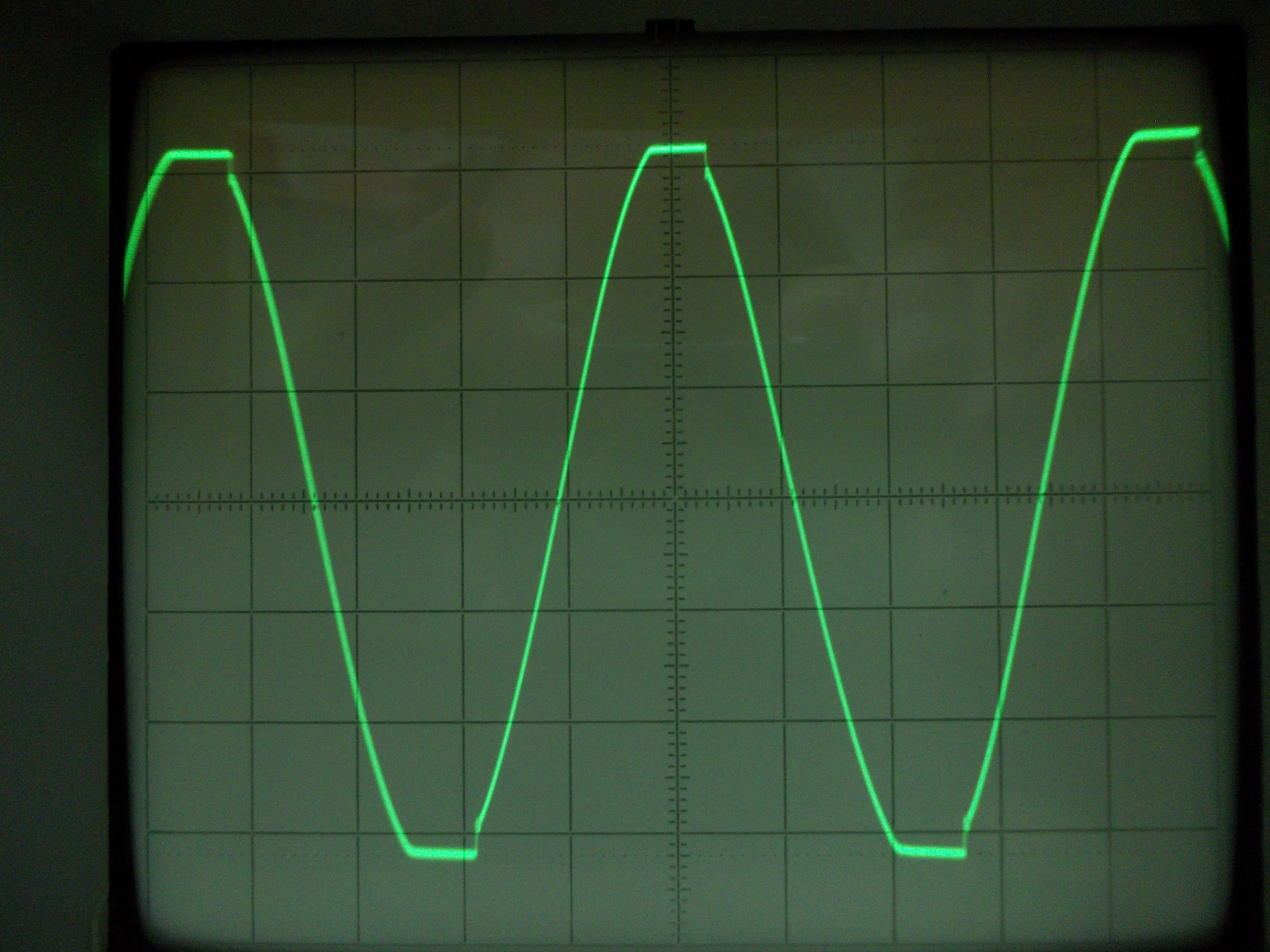

    А клип хороший? Устойчивость с ним может быть связана.

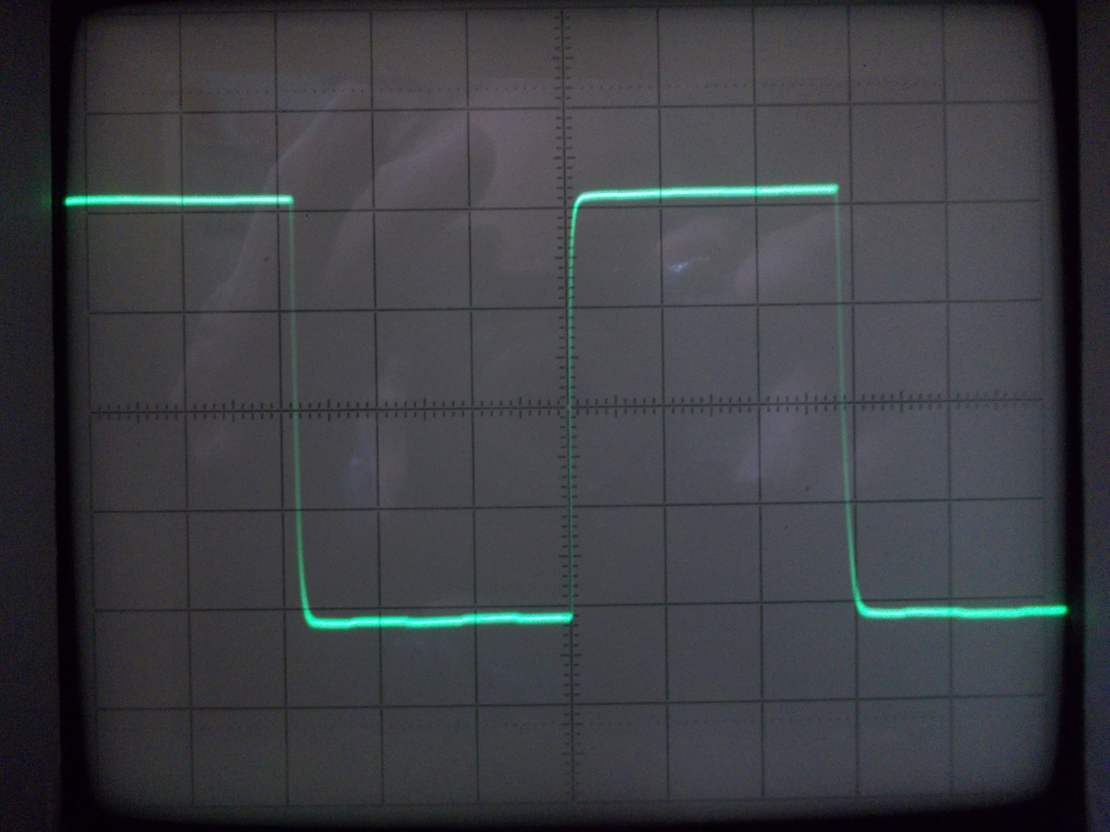

    Да , и клип похуже .
Название:	клип 20кГц.jpg
Название:	меандр 20кГц-1Vдел.jpg
Название:	меандр 20кГц-10Vдел.jpg

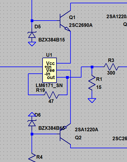

    Так и просится сюда выходной каскад SAPRa.
    Заодно и этот вопрос решится.

    В принципе никто не запрещает использовать любую другую МС с достаточным быстродействием и токовыми возможностями в режиме повторителя как-то так:
