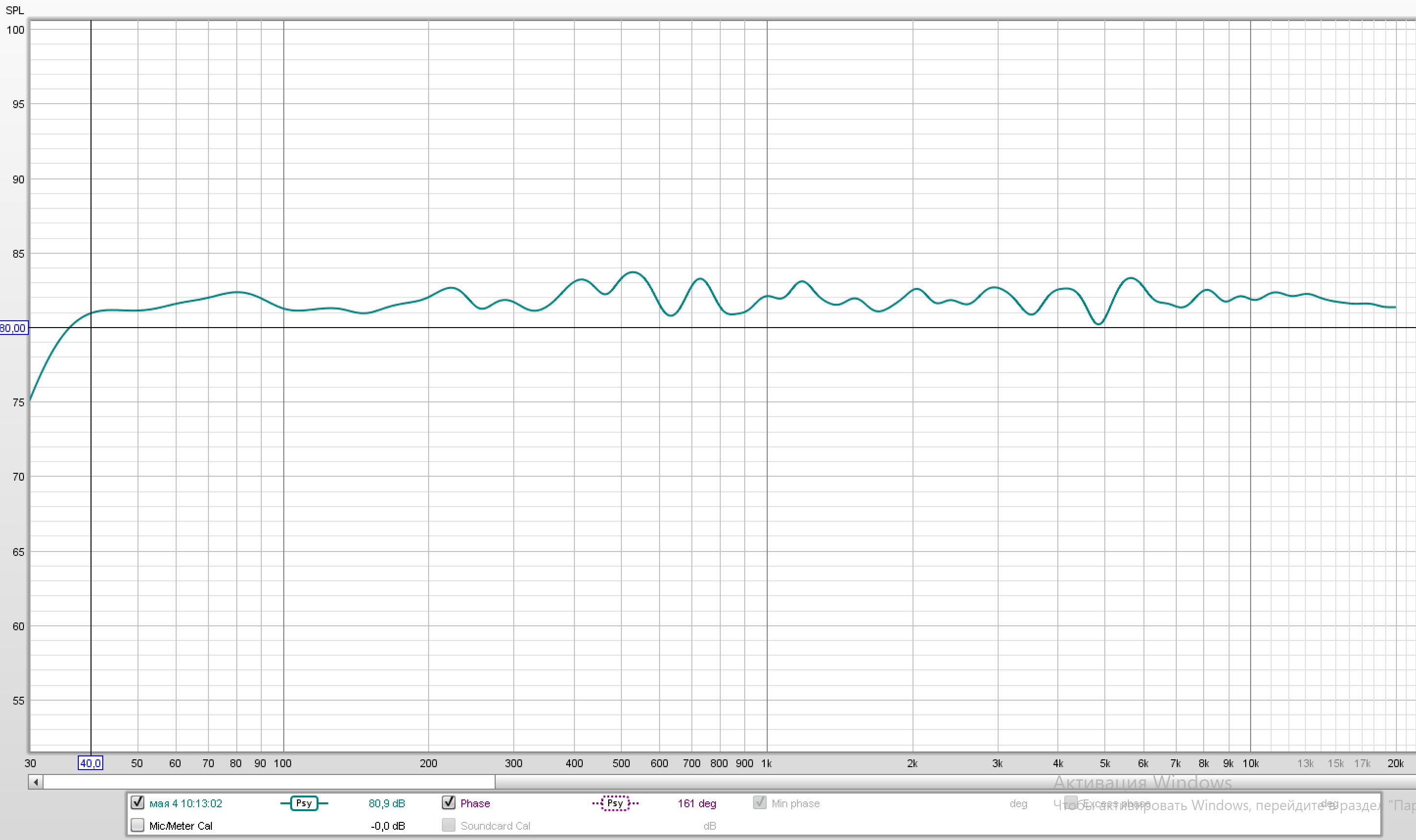

    По умолчанию Re: 3-х полоска Viawave SRT-7 + Kartesian Wom120_vMS + бюджетное НЧ
    В малом помещении в полосе от 40гц требуется как минимум десятка, если не предпринимать усилий по достижению увеличенного ДД в основной полосе.
    Ниже АЧХ цифроактива, НЧ динамик 6 дюймов. Помещение обработанное, АЧХ получена в 1,5 метре от АС. В общем в цифроактиве можно выжать 40Гц и из 6 дюймов.
    Я не об АЧХ говорю, а о результате.
  21. #180
    19.10.2008
    Город плохих снов
    2,245
    В каком смысле? Вы думаете эти 40Гц не будет слышно если микрофон их фиксирует? Я чёт не понимаю...
