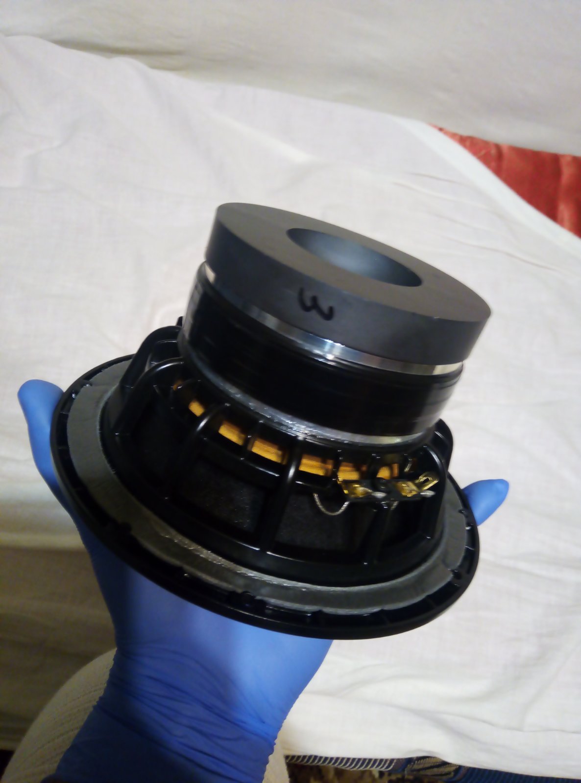

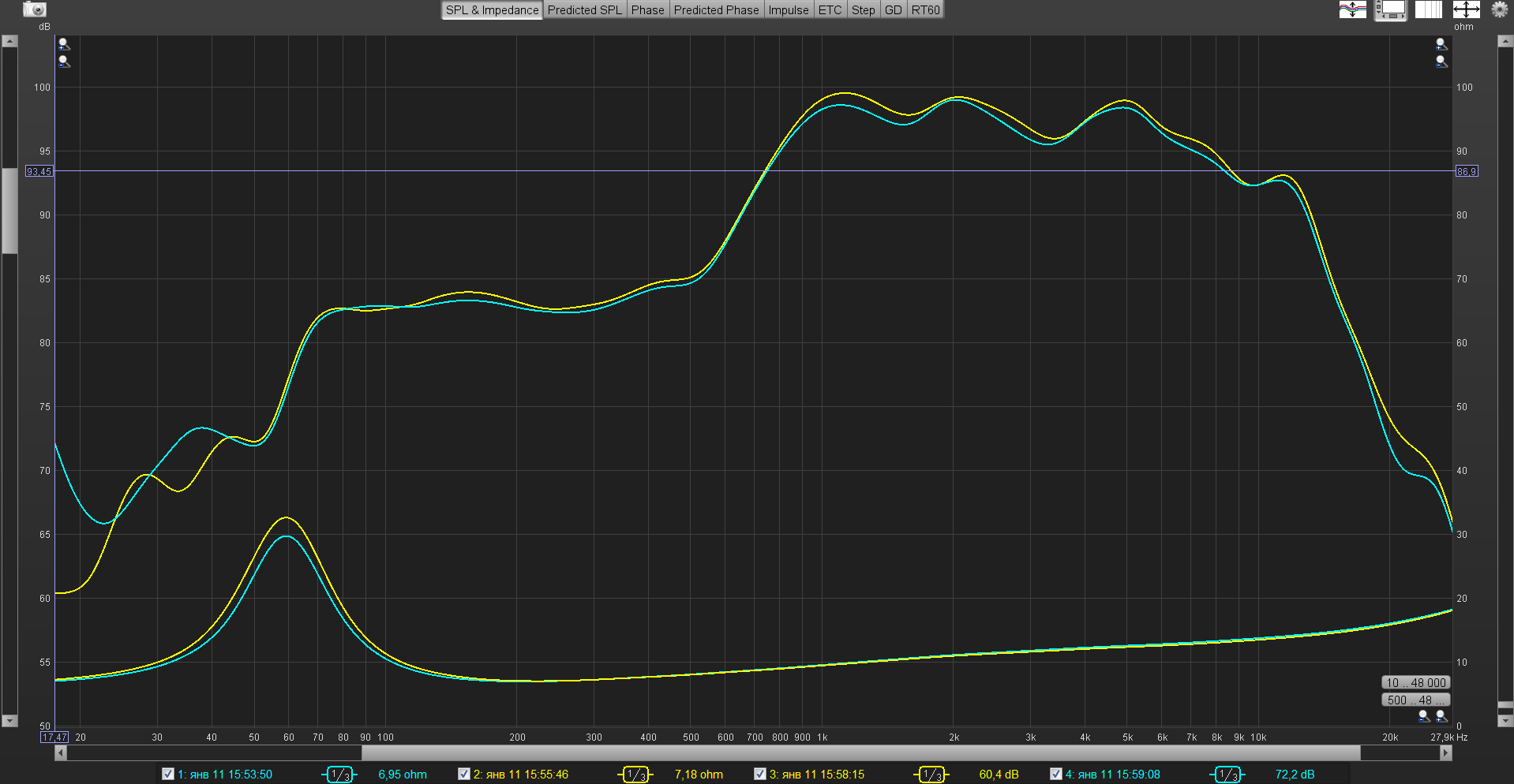

    Измерение динамика сика с дополнительным магнитом (жёлтый) и без (бирюзовый).
    Стоит ли клеить или это ничтожно малый прирост?
    Измерения без щита, просто динамик и микрофон 20 см.
    Условия одинаковы.

    Нет. А на отталкивание?
  15. #174
    16.01.2014
    562
    По умолчанию Re: Вопросы по магнитной системе
    На отталкивание

    Магнит, приклеенный СНАРУЖИ магнитной цепи служит, в основном, для компенсации внешнего поля рассеивания и минимально влияет на характеристики головки.
    Другое дело, двойной или тройной (ферритовый) основной магнит.

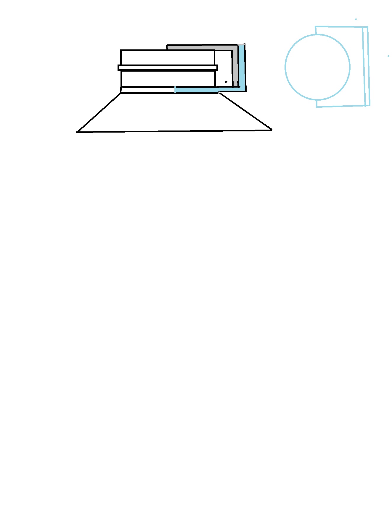

    там еще стакан стальной сверху нужно делать,или хоть из уголка
    на рисунке одна половина показана(всего 4 уголка два обычных и два с вырезом),нижний уголок имеет полукруглый вырез как у нижнего фланца и плотно к нему прилегает
    верхний уголок приклеен к магниту а нижний прикручен винтами к верхнему уголку
    в детстве так дорабатывал 10гд30е,меньше гудели
    толщина уголка как у фланца

    31.05.2020
    3,635
    Или скобу...
  20. #179
    12.01.2017
    2,939
    скобу трудно по высоте подобрать чтобы совпала с нижним фланцем,а уголки двигать можно,зазор между фланцем и вырезом лучше запалнить ферромагнитной пастой как в трансах подковы мажут,чем меньше зазор тем лучше
