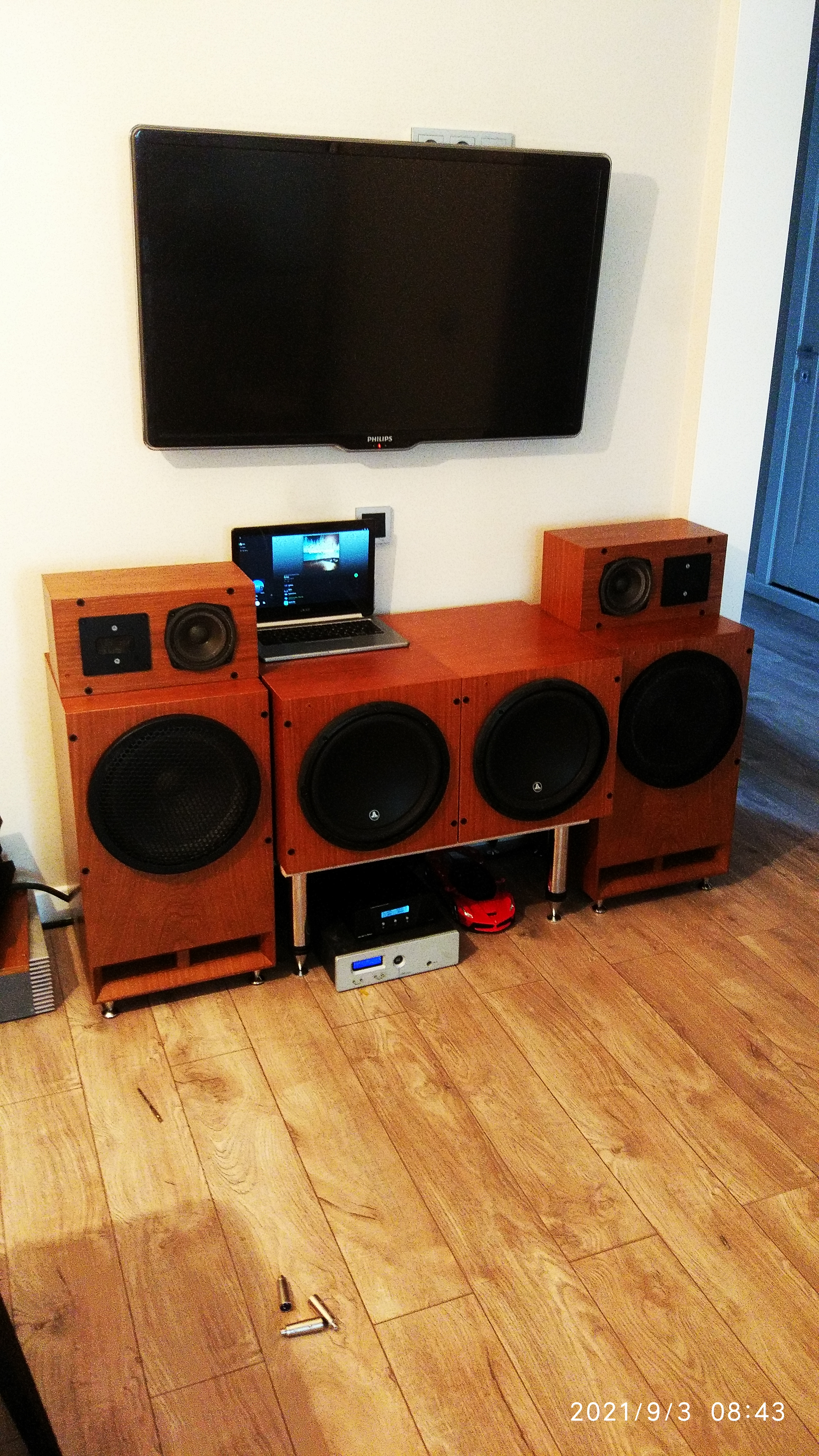

    Завсегдатай Аватар для Gofrey
    05.05.2009
    4,333
    По умолчанию Re: Акустика для телевизора на подставке
    Соунд бар для телевизора
    https://forum.vegalab.ru/attachment....0&d=1630655964
    Это не саундбар - это склад колонок

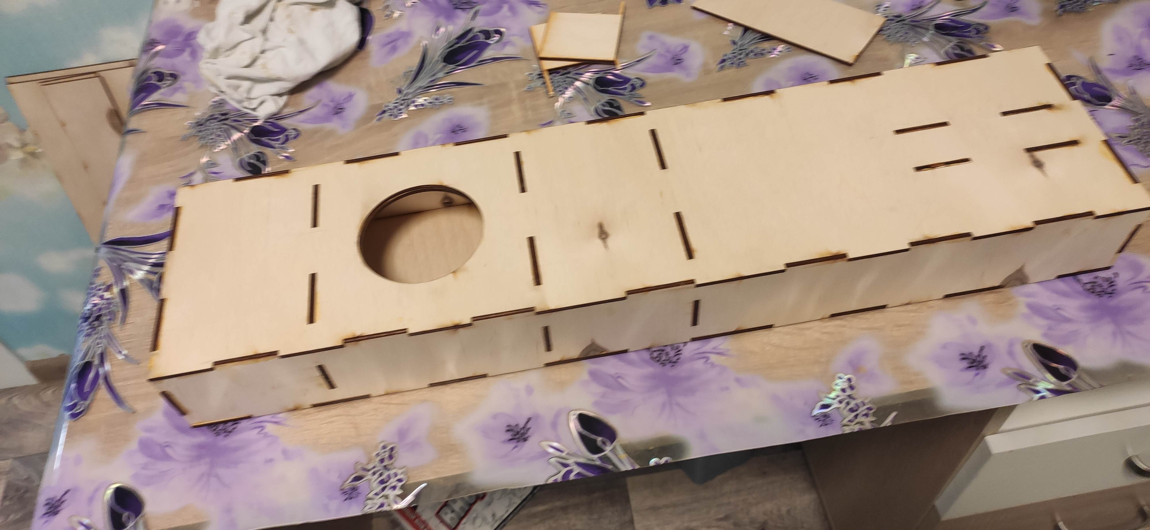

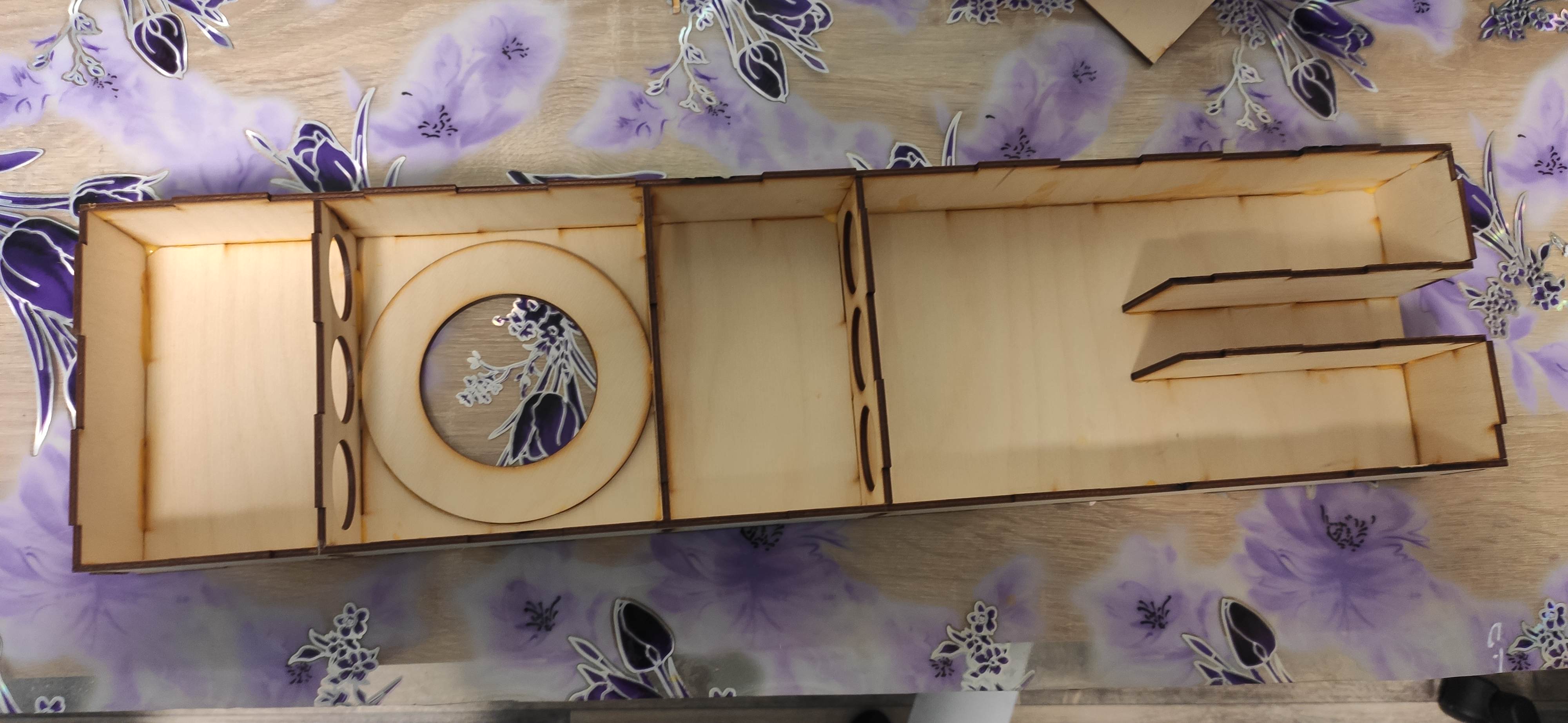

  15. #174
    Аватар для lazycat
    02.12.2005
    Тамбов
    2,489
ID:	405255 Нажмите на изображение для увеличения.
    вот решил попробовать этот тектоник в 6л ФИ засунуть - коробка будет из 2х слоев 4мм фанеры, если покажется мало - сверху наклею еще один слой - резка лазером, с распорками
    Очень интересно, что получится.
    Сам заинтригован. Технология вклеивания переборок в пазы позволяет делать очень жёсткие корпуса, а набор нескольких слоев добирать толщину стенок

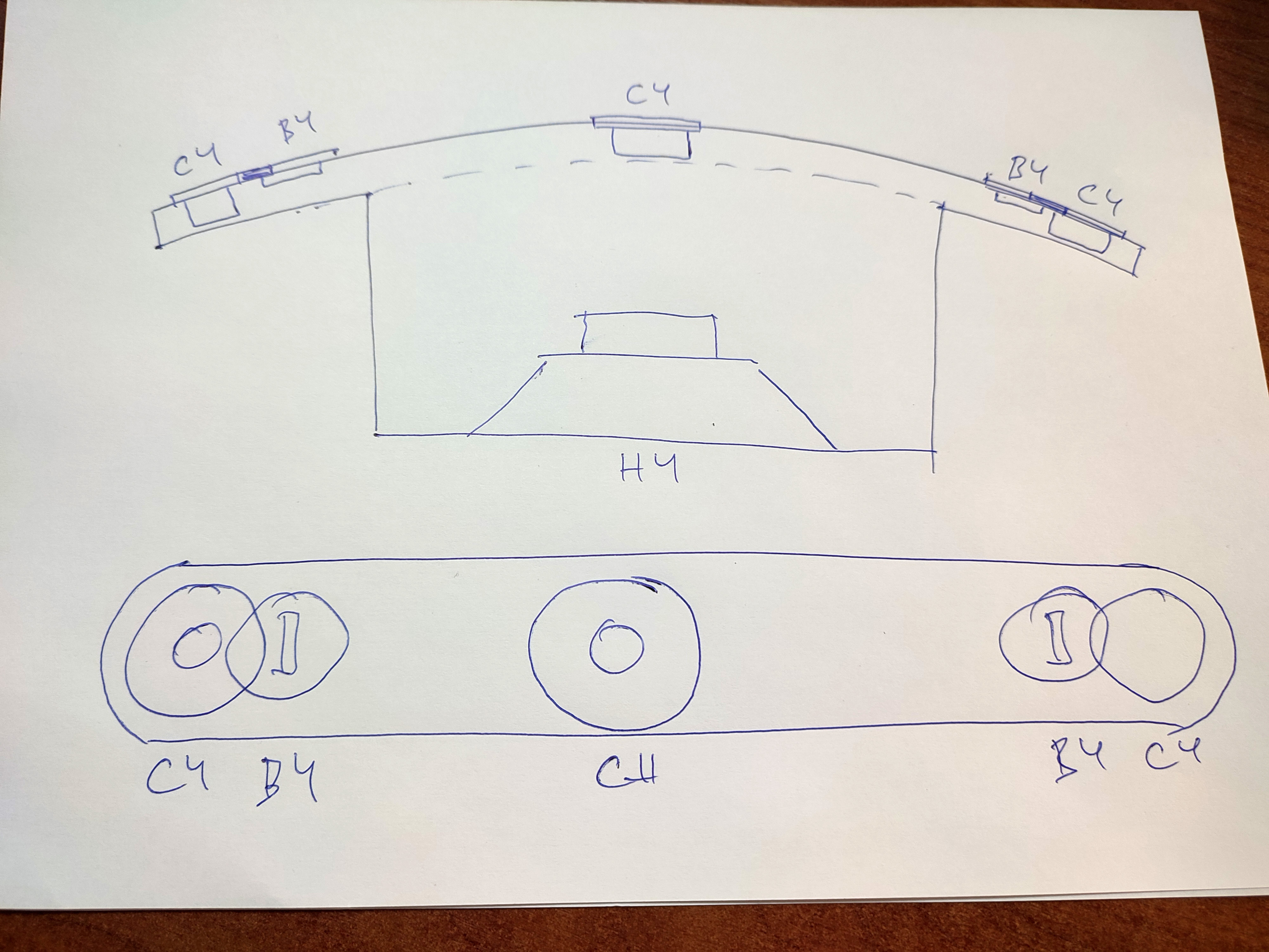

    По поводу динамиков. Есть у HiVi и не только модели средних купольников в закрытых корпусах, DMA-A одна из них, 5,5 по размеру. Есть меньше. На ВЧ отлично срастется обычная китайская лента (их много на той же Алишке, читайте отзывы) вот как вариант 2 штуки за 2 тысячи. Все это подопрете чем нибудь недорогим типа Dayton Audio DCS165 (есть Peerless by Tymphany SBS-160F35AL01, за 20 баксов, но чуйка у него слишком маленькая) или у Асалаба поискать. Так как Вам, уровень HI-END не требуется, ниже 50 гц не обязательно, потрясать основы и стены не планирую, то данный вариант считаю будет самый он для саундбара. ИМХО конечно, но в Ваш бюджет попадает полностью, да и звук не будет как из банки консервной, чем болеет 90% саундбаров.Нажмите на изображение для увеличения.

    Кстати саб можно сделать активным за буквально "пять копеек" недавно, можно сказать на коленке "из говна и палок" в мастерскую собрал на 2х 6,5 дюймовых басовичках в 7 литровом корпусе. В качестве усилителя использовал ЭТУ плату. Результатом доволен на 100%. Запитано 12 вольтами, 3,5А. Подпирает всего на 20% мощности.

    Тамбов
    2,489
