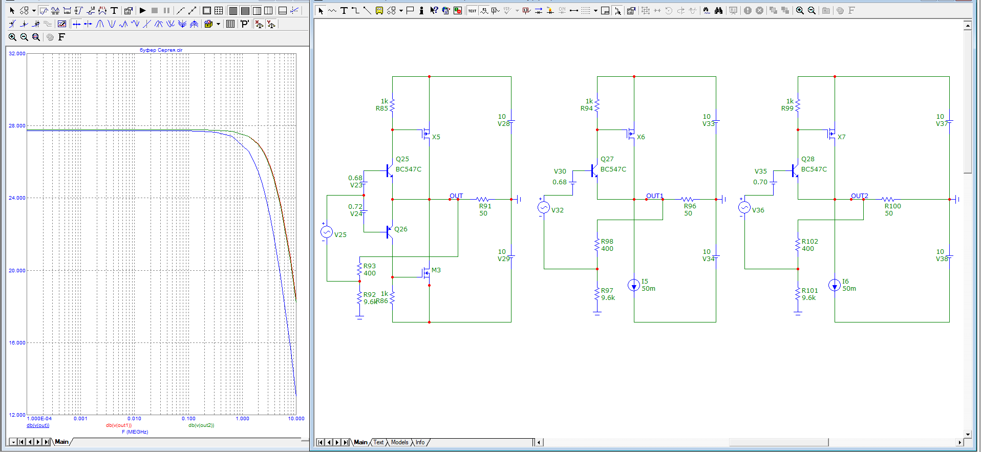

    В одном случае буфер принимает входной сигнал и выдает выходной сигнал (равный входному) относительно средней точки питания, а в другом - входной сигнал - напряжение б-э ("инвертирующий вход" буфера соединен с выходом, а сам выход - токовый, относительно источника питания).
    Нужно сказать, что симулятор в AC анализе не видит отличий между двухтактным вариантом буфера и двухтактным.
    Первый буфер двухтактный (без термостабилизации, чисто симуляторый). Вторые два буфера отличаются разным направлением постоянного тока резистора, подключенного к эмиттеру входного транзистора. Понятно, что эмиттерный ток уходит в источник тока, в основном.
    Но по переменному току отличий нет. Эти три схемы работают одинаково.

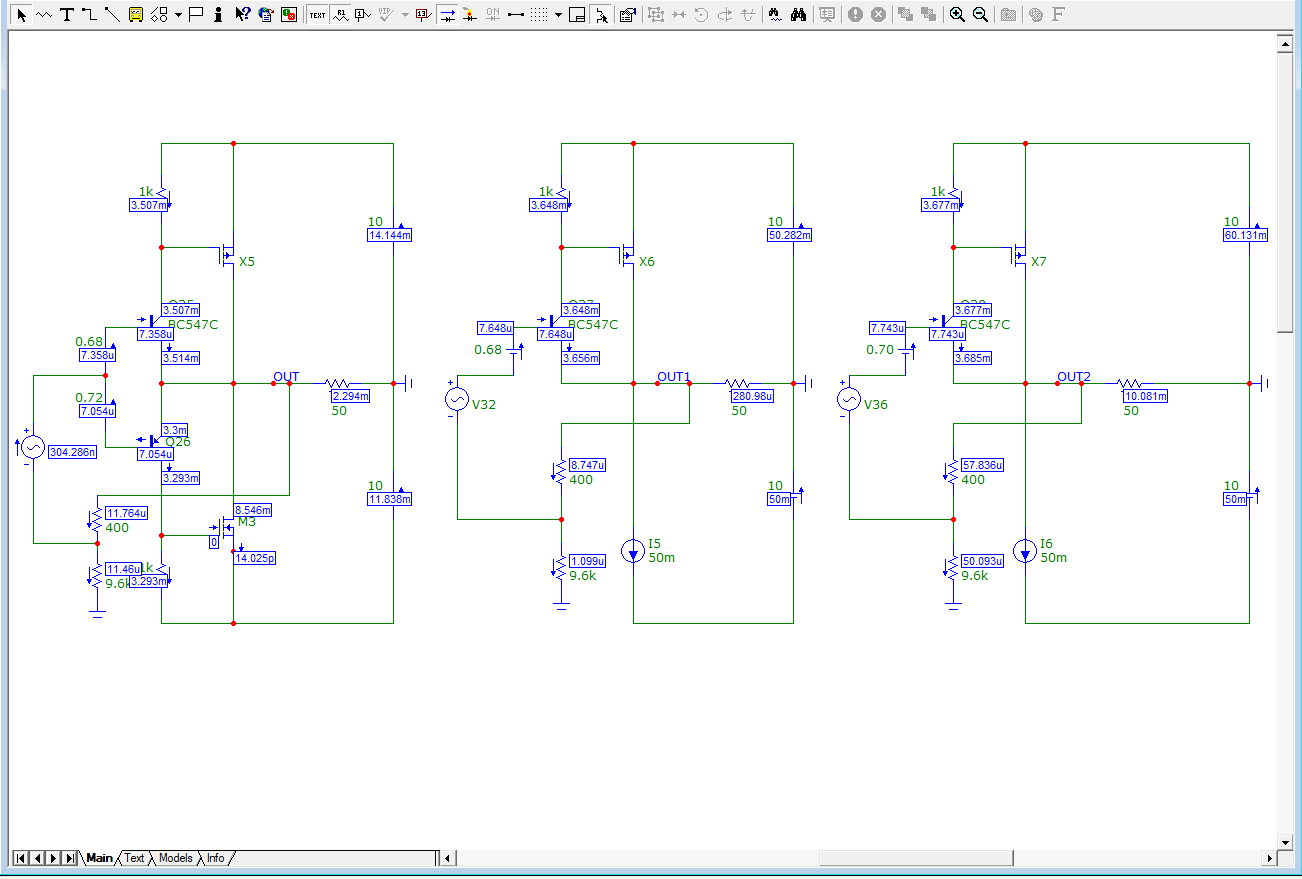

    Здесь указаны режимы по постоянному току. Видно, что во второй третьей схеме направление тока в цепи эмиттера разное. Понятно, что это вызывано смещением рабочей точки по постоянному току из-за повышенного напряжения смещения V35
    На мой взгляд, отличия в режимах буфера по постоянному току не меняют характер обратной связи по переменному току.
    Повторюсь - единичный буфер, по своей сути является идеальным преобразователем тока нагрузки в ток на шинах питания. То есть, в шине питания это будет источник тока, управляемый током нагрузки.
    Если мы сделаем его однотактным, получим идеальный транзистор. Но суть работы буфера по переменному току не меняется. Раскладки по усилению остаются теми же самыми, как и для двухтактного буфера, или любого интегрального.

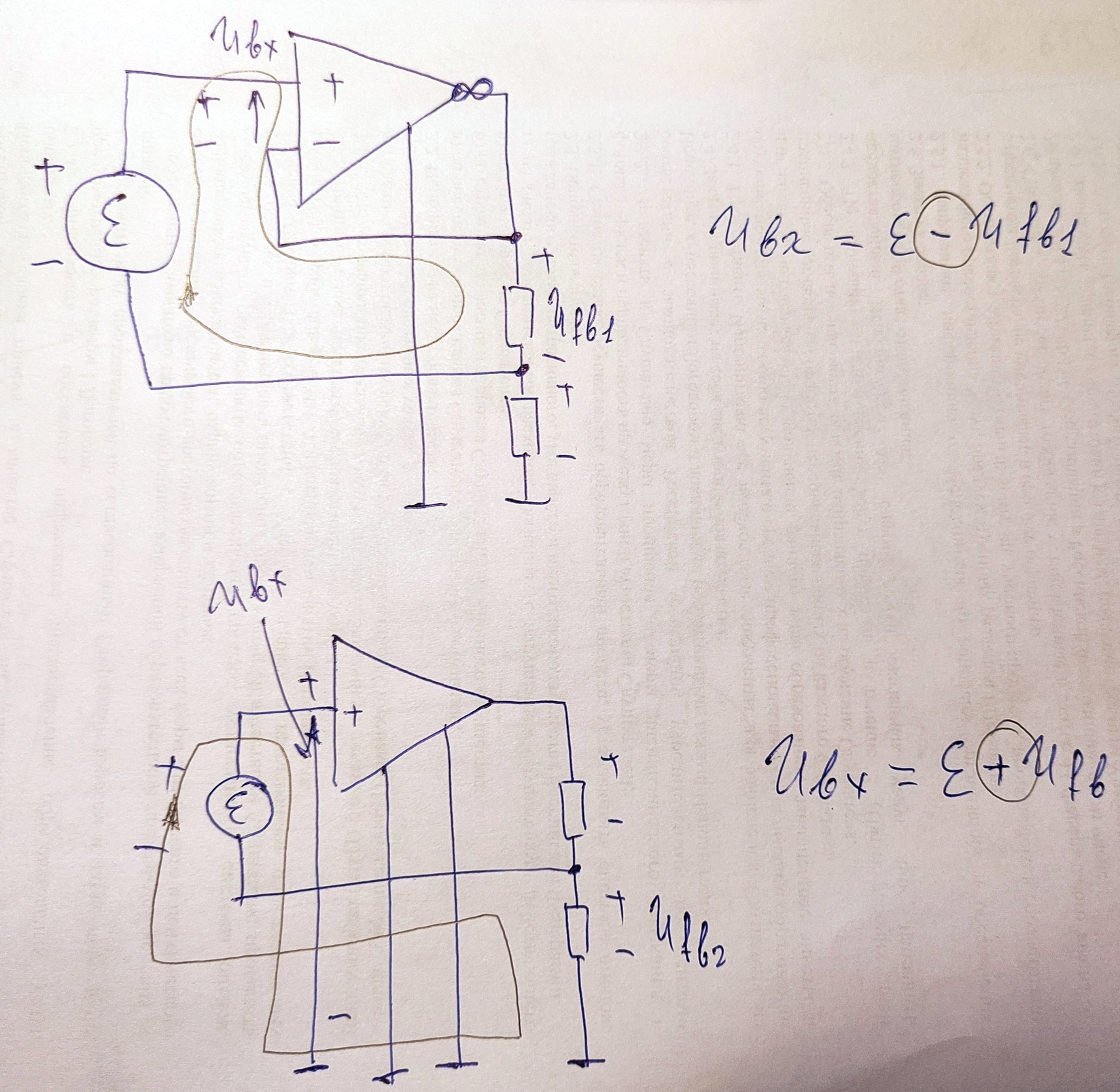

    Дмитрий, я спорить больше не буду.
    Вот наглядный рисунок, в чем разница и что я имел в виду.
    Нарисованы контура обхода для входного напряжения в двух случаях. С полярностями сигналов.
    В формулах минус - ООС, плюс ПОС.

    Евгений, спорить смысла нет. Есть смысл разобраться.
    В Ваших обоих вариантах напряжение на выходе будет одинаковым, если E одинаково, и одинаковы резисторы делителя.
    В обоих вариантах E=Ufв1
    И выполняется равенство Uвых = Ufв1 + Ufв2
    В обоих вариантах напряжение относительно земли на выходе равно напряжению на входе относительно земли. Это логично, поскольку "треугольник" обладает усилением К = 1. Как этот "треугольник" реализован - это вторично.
    И в обоих вариантах это напряжение выше напряжение источника напряжения Е в К раз, где К = U вых/Ufв1
    В общем-то именно это я и хотел показать, что как ни крути, есть усиление напряжения источника в К раз.
    Усиление создается суммированием напряжения этого источника и части выходного напряжения. Это и есть определение именно положительной обратной связи. И все происходит в соответствии с законами Кирхгофа и мнением симулятора.
    Берем буфер (неважно, какой) и получаем с него усиление сигнала.
    Кстати, в соответствии с правилами ОС , для положительной ОС мы все параметры ухудшаем в тоже в Ку раз - входное сопротивление уменьшается, выходное увеличивается, нелинейные искажения увеличиваются.
    От этого не отвертеться. И это тоже один из признаков действующей ПОС, поскольку ООС, все это делает лучше - увеличивает входное, уменьшает выходное, уменьшает нелинейные искажения
    Но проблема решается буфером с запасом перечисленных параметров, чтобы обеспечить их достаточность после ухудшения усилением, и вопрос закрыт.
