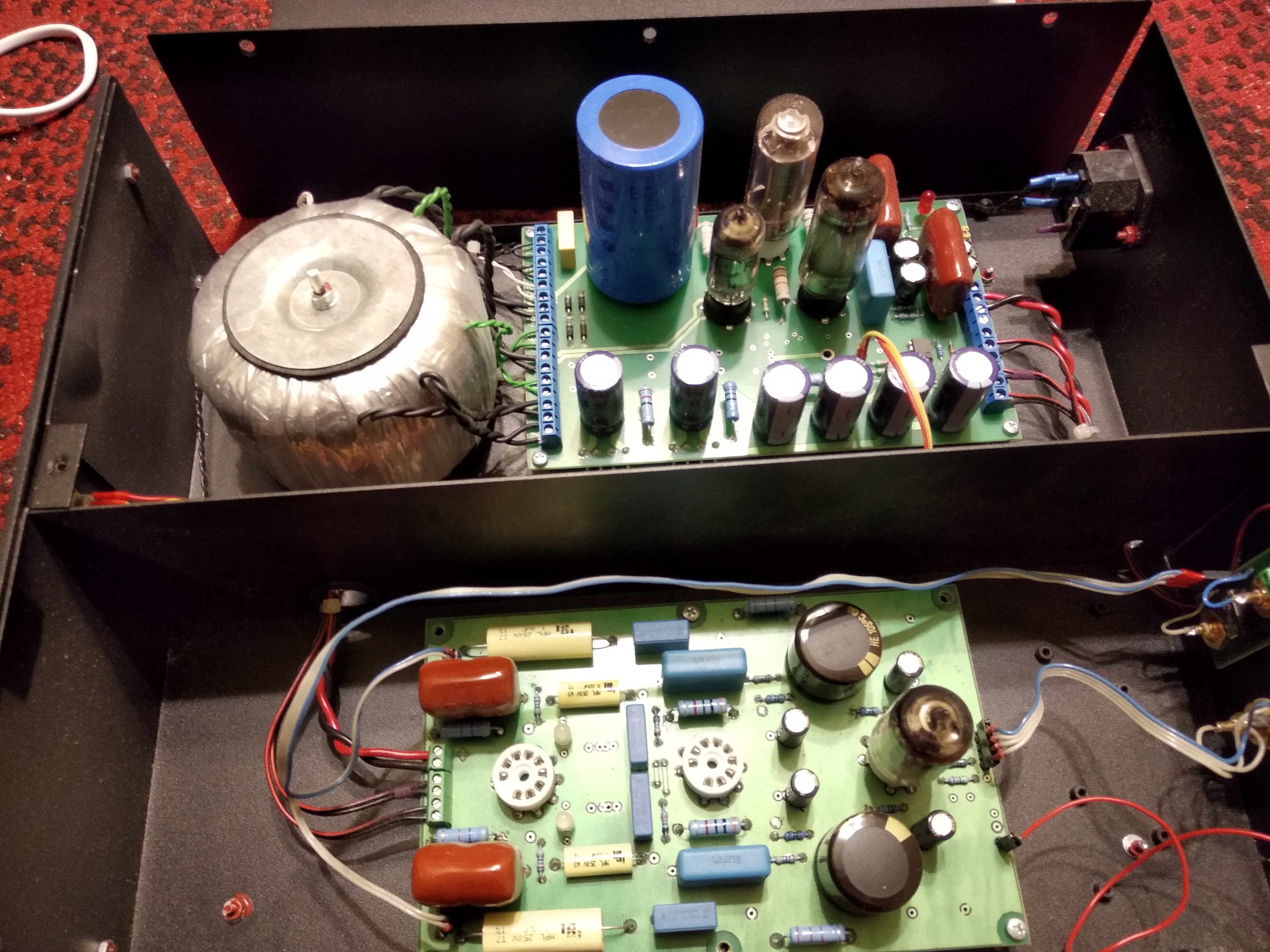

    Тупой шнурковщик
    23.11.2006
    2,469
    По умолчанию Re: Посоветуйте ламповый фонокорректор
    Цитата Сообщение от BC Посмотреть сообщение
    Виталик, а почему ты меня вчера не спросил, был ли я бухОй? И не спрашивай. Таки да!
    Я не смог разобрать. Во мне тогда уже 0.7 было.
    Вот кстати упомянутый макет. Звучит очень хорошо, но я осёл плоховато развел плату, фонит сетью маленько. Если заместо лампового стаба включаю транзисторный (пробовал по разному), то половина магии улетучивается нах. Не, не половина, две трети.

    Вот кстати упомянутый макет. Звучит очень хорошо, но я осел плоховато развел плату, фонит сетью маленько. Если заместо лампового стаба включаю транзисторный (пробовал по разному), то половина магии улетучивается нах. Не, не половина, две трети.
    А вот это в самом деле , как в терминологии наших рулевых- прорывное решение. Стаб на полевике - как граната дурная, ждешь, что рванет. то ли дело лампа. Ниччо ей не страшно, а с ней- и мне. Но ламповый стаб просит перепада 120-150 в.Нажмите на изображение для увеличения.
Название:	Стаб    -с миру по нитке-.jpg
ID:	337380 Это сам сочинил для корректора на лампах. из того что было под рукой.
