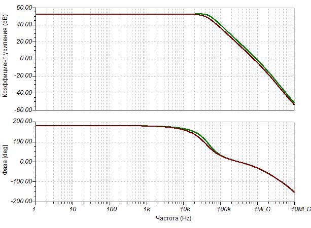

    demon_rt, скажите, а почему вторым коденсаторм в фильтре выбран 330пф? По сравнению с 470пф (как в Д47) имеется более значительный выброс ГВЗ в звуковом диапазоне.
    Зеленый 330пФ, красный 470пФ. Где ГВЗ больше в полосе?

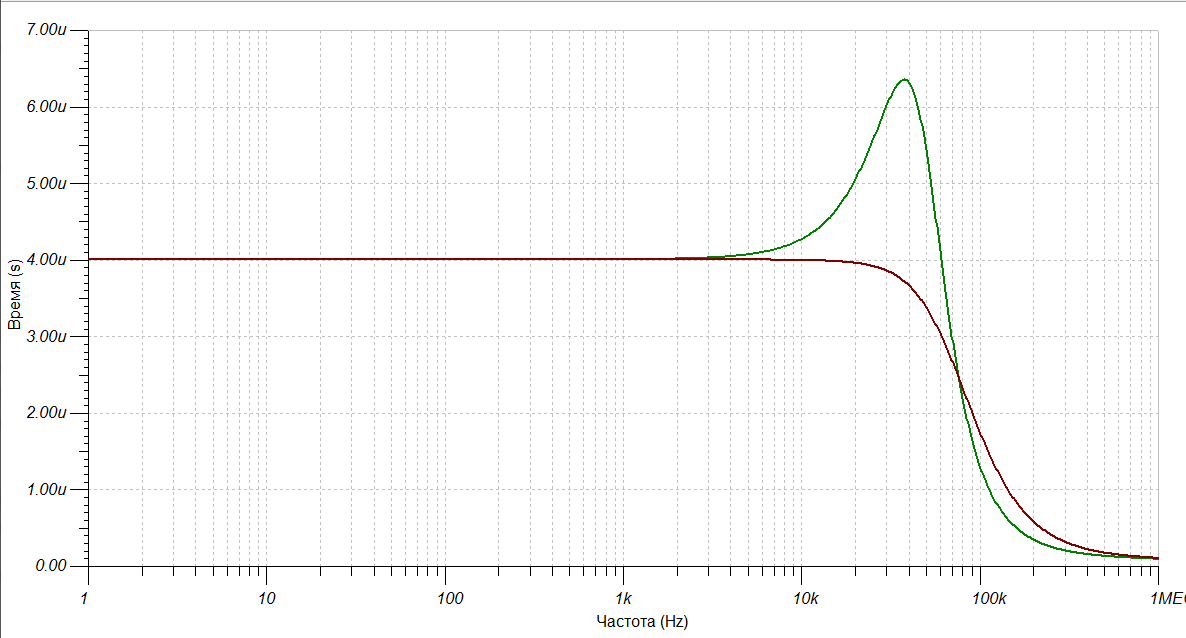

    У меня в микрокапе не так получалось. А потом на вашем графике снизу это же фаза. Я конечно производную визуально примерно представляю, но если можно еще и нарисовать график гвз. Кстати, а что за программа, в которой моделируете?
    Отличия кстати минимальны..оба варианта дают увеличение задержки прохождения после 10кГц
    Tina90-TIru

    Для номиналов из д47 помогала замена 2200пф на 1500.
    Опа.. и правда.. зеленый это 2200пф а красный 1000пф вообще линейный ГВЗ в полосе Все завтра перепаиваю...

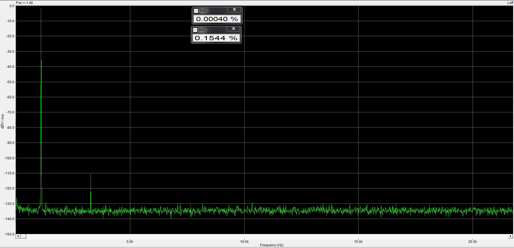

    Кстати, а измерения своего по мотивам Д47 не проводили? На спектры бы взглянуть интересно.

    14.01.2009

    С тем, что это спектр одночастотного сигнала

    По умолчанию Re: SounDSPlus_dual_mono_FPGA_SM5865
    https://forum.vegalab.ru/attachment.p...1&d=1494443518
    Спасибо, хорошие параметры. Похоже сама микросхема ЦАП выдает третью гармонику под -110 Дб. при уровне сигнала в полную шкалу. Кстати опорное напряжение для преобразователя I/U брали с внешнего делителя или с внутреннего - интегрированного в ЦАП?

    925
    У меня третья всегда в районе -120 была. Опорное брал с внешнего. Но сейчас бы наверное сделал как у вас.

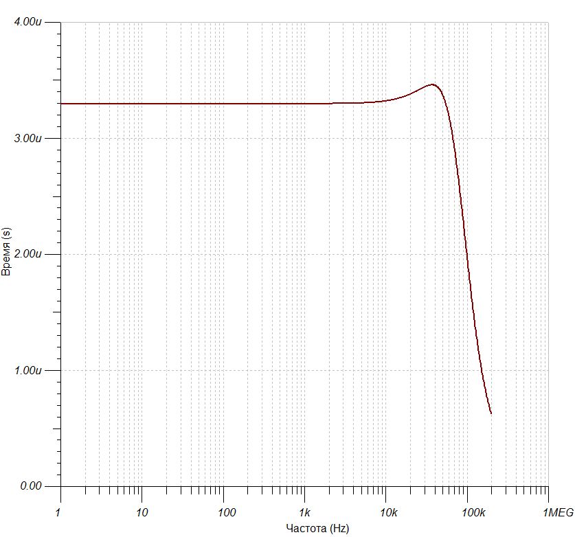

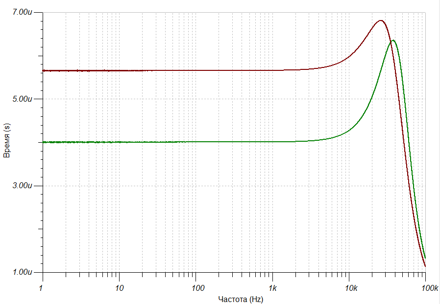

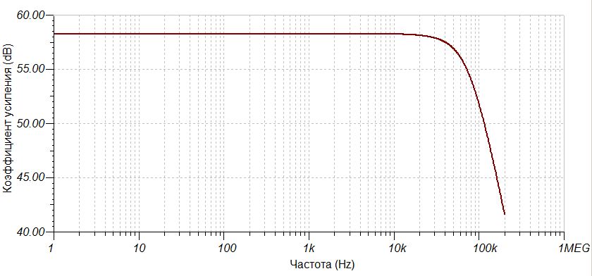

    Поигрался с параметрами емкости
    На мой взгляд получился некий баланс между АЧХ и ГВЗ

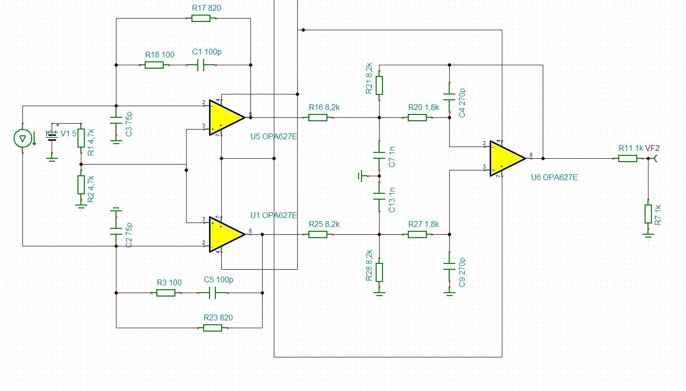

    Величина резистора ОС в I/V модели осталась со времен pcm1794?
