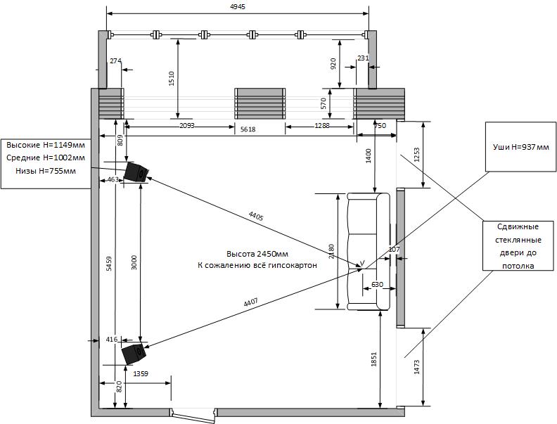

    Действительно большие( в обычной хрущевке с установкой возникнут проблемы). Боковушки по мне для таких размеров щита лишние.Динамик со смещением устанавливали?
    Комната дуратская, 5.4 на 5.5 с приделанным балконом.
    Динамик устанавливал со смещением по центральной оси.

    На редкость толковый чертеж.
