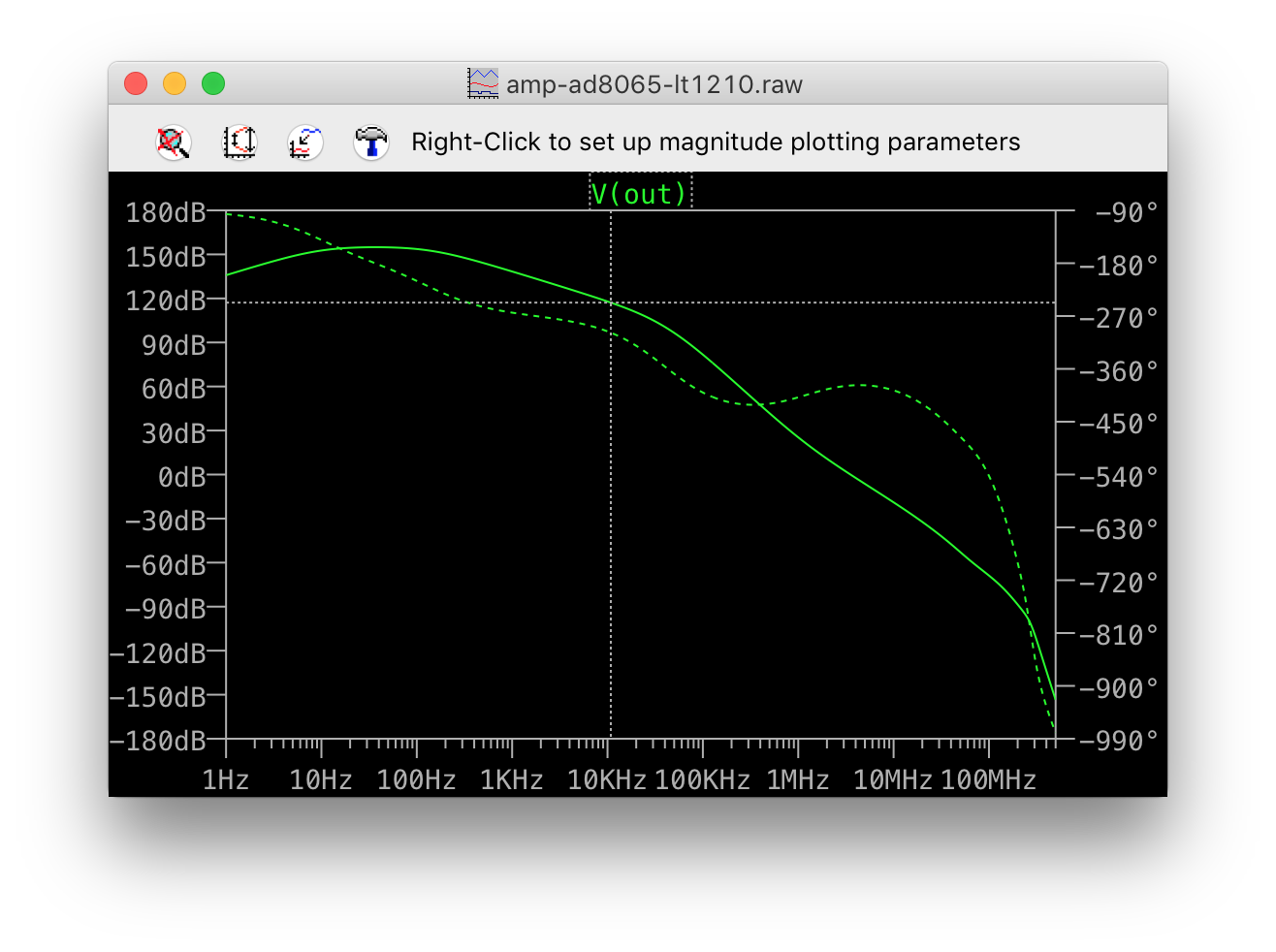

    Более того, почти те же ~90 дБ гейна на 10 кГц относительно несложно получаются в дискрете на сломанном каскоде по старой схеме из AD797:
    И за что мы таки боремся этой "ниагарой усиления" с простейшей коррекцией?
    Нет, я не против вашей схемы, просто было бы понятно достижение такой глубины усиления при частоте единичного усиления 1,5 МГц или наоборот небольшая глубина с частотой первого полюса ~100-150 кГц.
  19. #178
    Давно не заходил
    14.04.2009
    рядом с Москвой
    4,446
    По умолчанию Re: Мощный сверхбыстрый композит
    Тут open loop гейна чуть побольше, чем 90 — почти 120:
    (это схема Nick*а, спад меньше 10гц — из-за симуляции опенлупа)

    это схема Nick*а
    Владимир, впаяйте в любой наушниковый усилитель 10 Ом на выходе, послушайте немного и вы наверняка поймете, почему мне в этом случае open-loop уже не интересен, даже если там будет 150 дБ.
