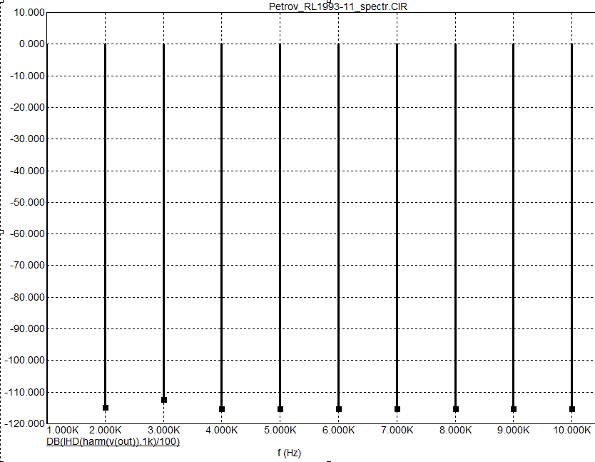

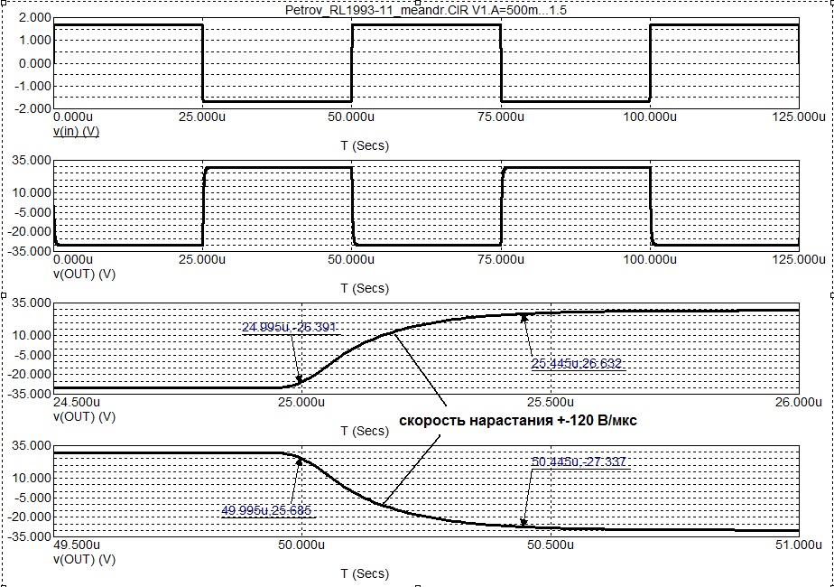

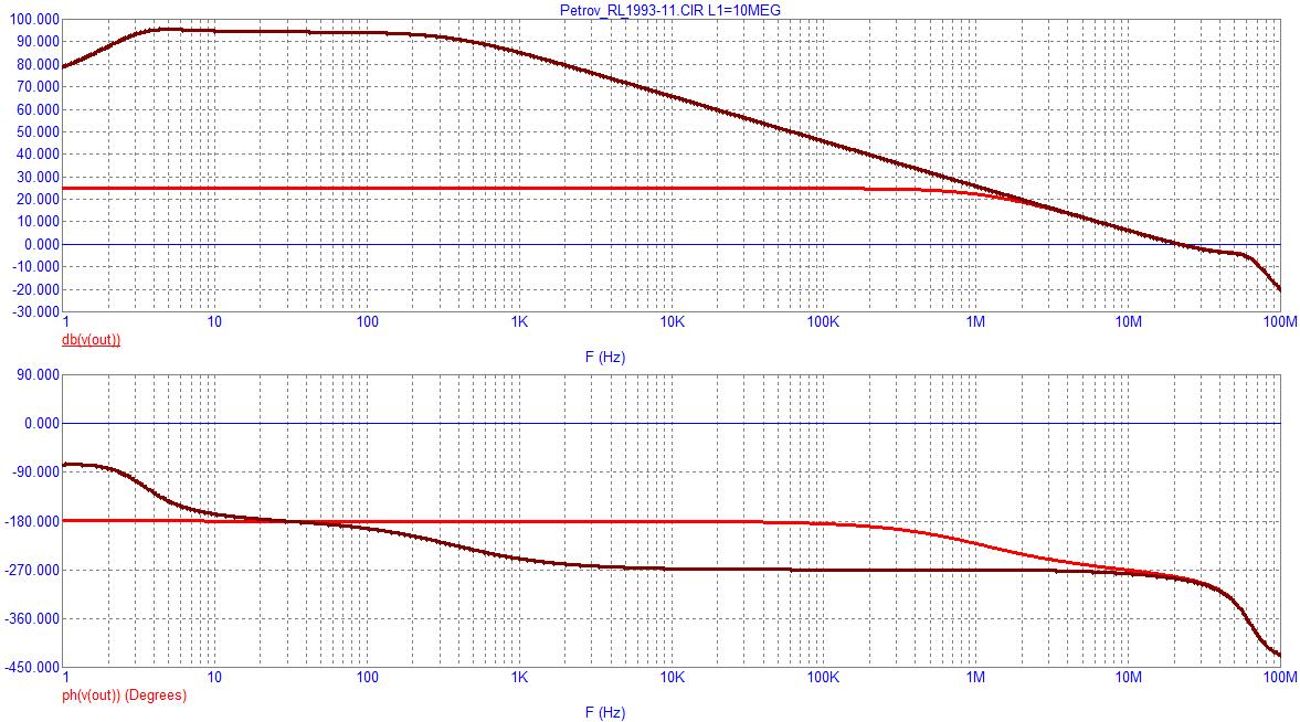

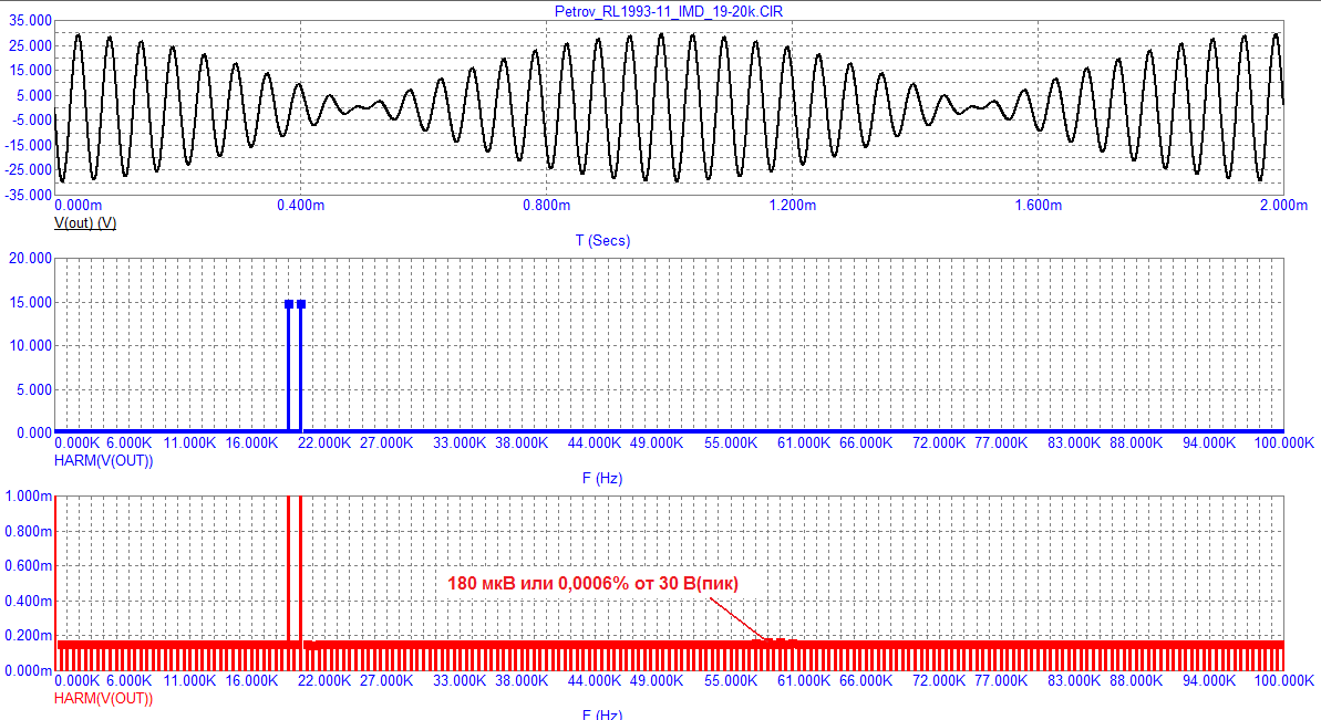

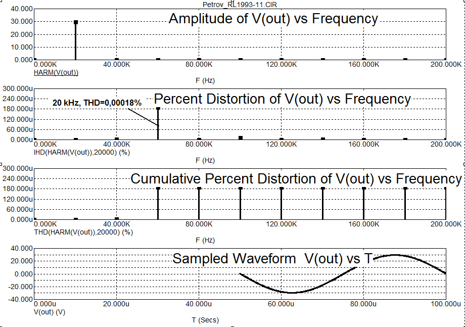

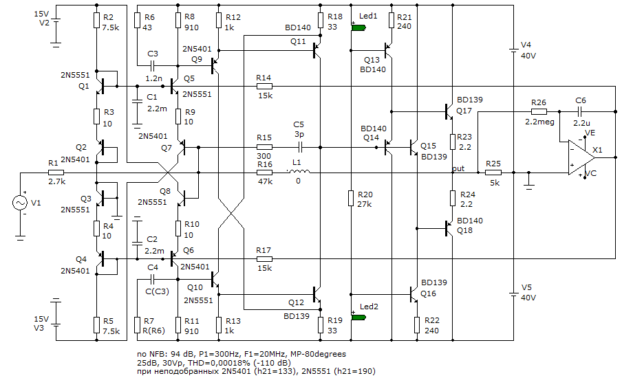

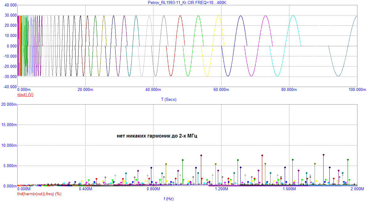

    Коль ветка о способе снижения искажений, то позвольте и мне выложить вариант драйвера разработанного более 25 лет назад
ID:	304035 Нажмите на изображение для увеличения.
ID:	304036 Нажмите на изображение для увеличения.
ID:	304037 Нажмите на изображение для увеличения.
ID:	304038 Нажмите на изображение для увеличения.
ID:	304039 Нажмите на изображение для увеличения.
Название:	Driver_RL1993-11_Кг от частоты.png
ID:	304041 Нажмите на изображение для увеличения.
Название:	Driver_RL1993-11_спектр сигналов до 200 кГц.png
ID:	304042 Нажмите на изображение для увеличения.
    графики говорят сами за себя. Оказывается чтобы получить малые искажения во всем звуковом диапазоне вовсе не надо сверхглубокой ООС, достаточно стандартных 30...35 дБ
    Агеева жалко
    Посмотри как у меня сделано
    https://forum.vegalab.ru/showthread.php?t=47076

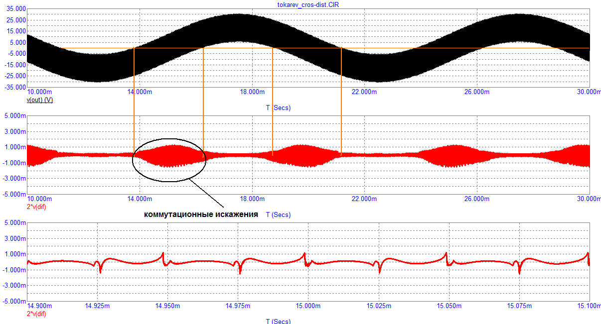

    Ну сделал ты плавающие УН, а кто плавающие драйвера для ВК делать будет? Без этого затея с плавающими УН теряет смысл. И зачем разогнутые ДК поставил вместо нормальных? А потом мучительно прикручивал к ним смещение от отдельного 15В источника, а иначе вся грязь питания прет на вход. В обычном ДК (в мой схеме) этой проблемы нет.
    ---------- Сообщение добавлено 07:47 ---------- Предыдущее сообщение было 07:40 ----------
    И еще, твоя схема не по теме. От слова совсем. Тема называется "Метод улучшения линейности ОДНОКАСКАДНЫХ усилителей", а у тебя - ДВА каскада. Ты до двух считать умеешь?
    ---------- Сообщение добавлено 07:50 ---------- Предыдущее сообщение было 07:47 ----------
    Еще: ты повторил ошибку "Сталкера": у тебя токи плеч ДК протекают через разные источники питания: токовая петля не минимальна, собирает помехи, создает гемор при разводке

    заменив ИТ на источник с Ri=1к ты уронил глубину местной ООС в 150раз.
    Так как первый говорит об усилении по постоянному току, а второй - на 20 кГц - то это примерно одно и тоже будет.
    Не, 60дБ на 20кГц минимум надо. Он уронил ее во всем диапазоне от 0 Гц до точки естественного спада (под 100кГц для 6Н23П)
    открыл модель, посмотрел

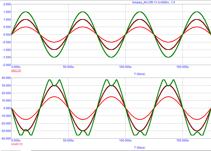

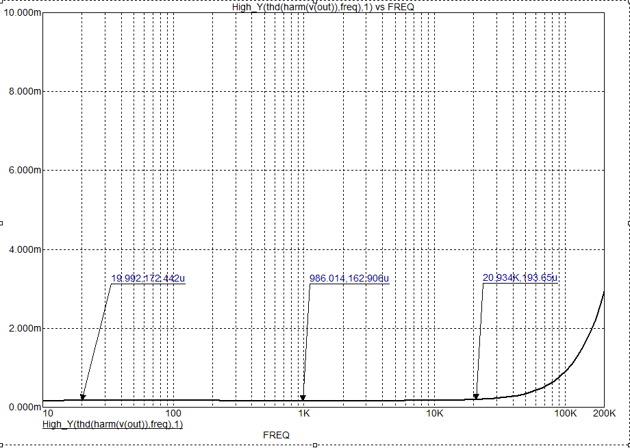

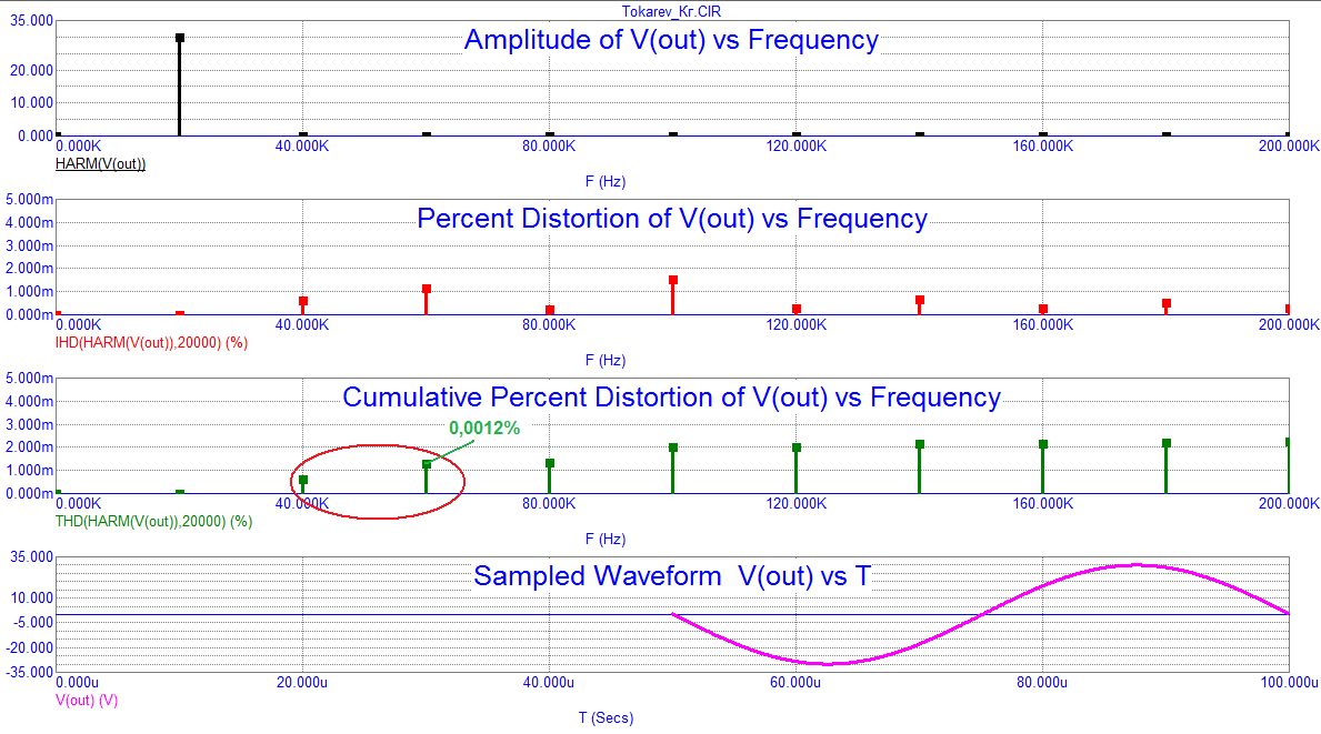

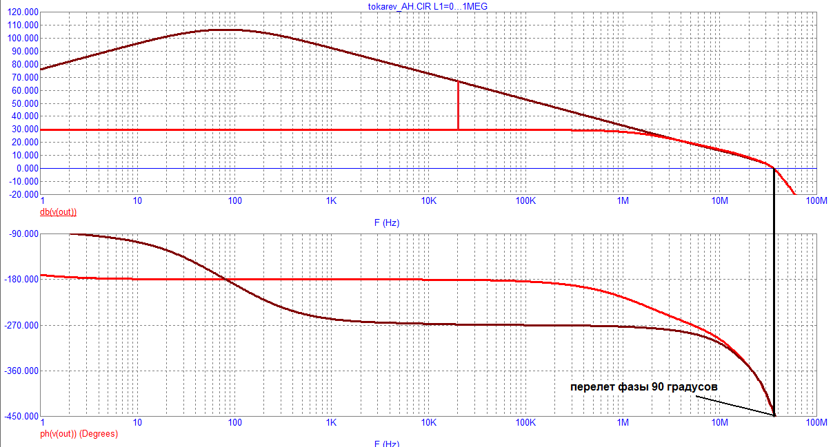

ID:	304272 Нажмите на изображение для увеличения.
ID:	304271 Нажмите на изображение для увеличения.
ID:	304270 Нажмите на изображение для увеличения.
    в конце ветки вопрос:
    https://forum.vegalab.ru/showthread....=1#post1441304
    Mepavel
    Ну так какая же всё-таки глубина ООС у этого усилителя на 20 кГц?

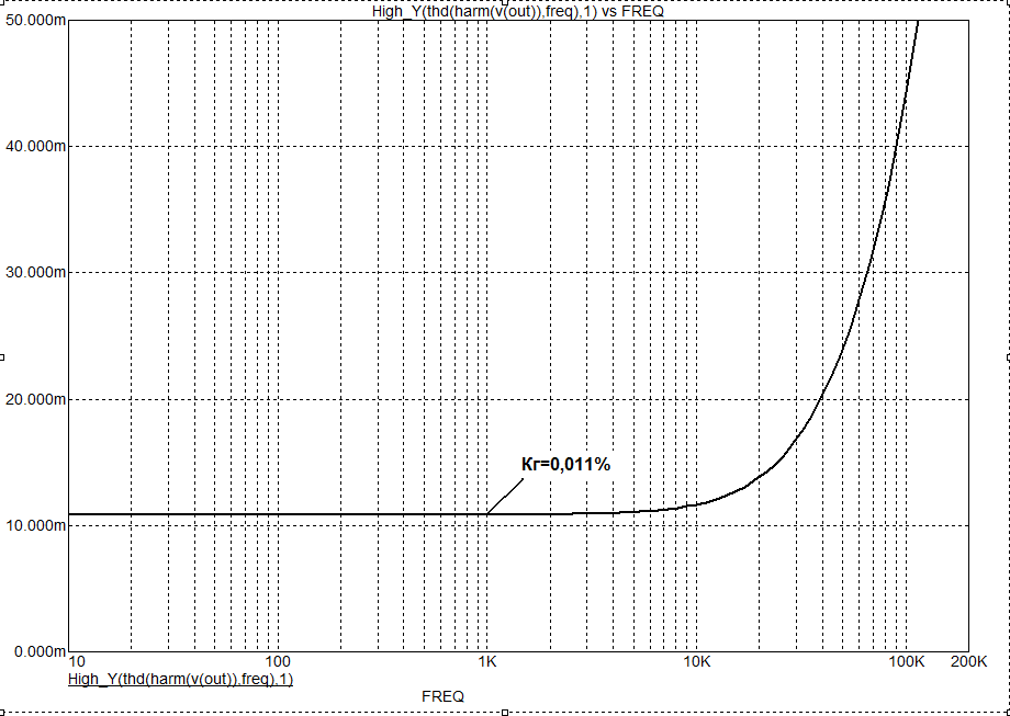

    Еще метод - вспомним разработки М. Кулиша
ID:	304276 Нажмите на изображение для увеличения.
    для безОСника Кг=0,01% (30 В пик) очень даже хороший результат, рост искажений после 10 кГц

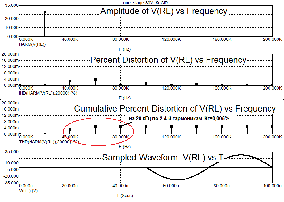

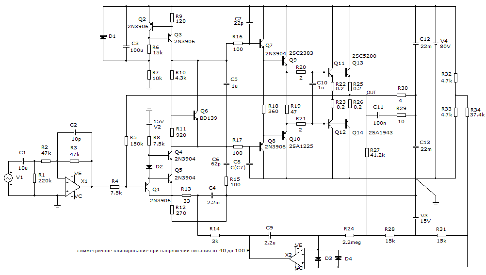

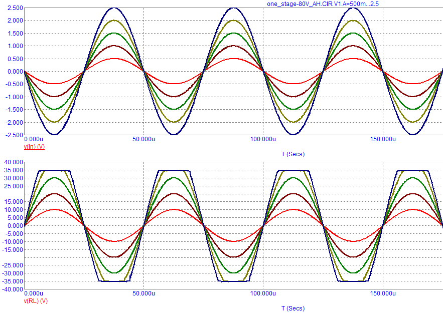

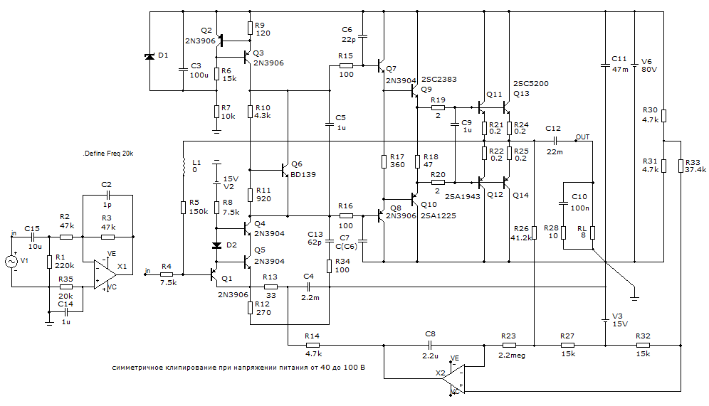

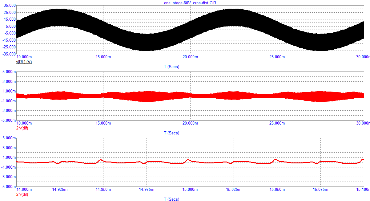

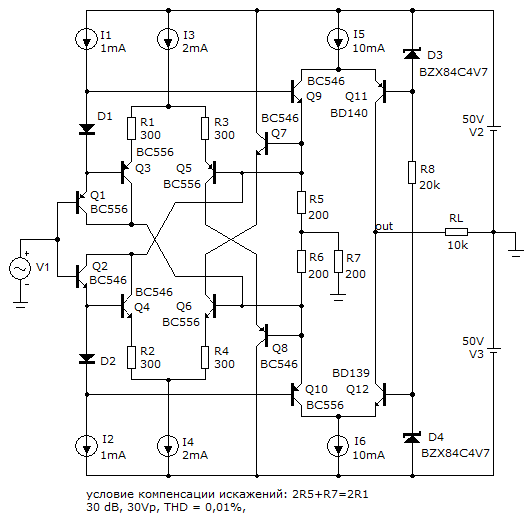

    Жуковский показал, что глубину ООС 30...35 дБ на частоте 20 кГц можно получить в однокаскадном усилителе с параллельной ООС если в качестве нагрузки использовать ГСТ. Он же стабилизирует и режимы по постоянному току. Я немного продолжил работу с его моделью и вот что получилось
ID:	304487 Нажмите на изображение для увеличения.
ID:	304488 Нажмите на изображение для увеличения.
ID:	304490 Нажмите на изображение для увеличения.
    Входной каскад со следящим каскодом, термостабилизирован базоэмиттерными переходами транзисторов.
    Симметричное клипирование независимо от напряжения в сети поддерживается интегратором
    Характерных коммутационных искажений не наблюдается

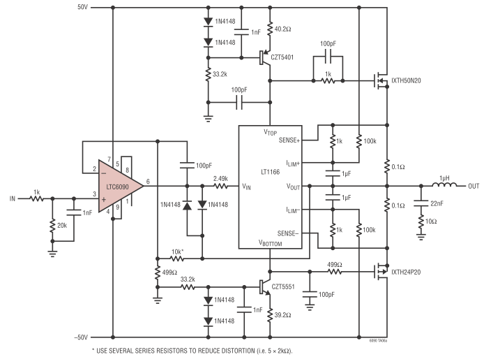

    Хватит уже этой Санта-Барбары.
    Возьмите LTC6090-5 с LT1166 и сделайте нормальный усь.
    это в тему? однокаскадные усилители?

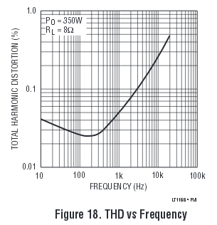

    p.s. не то глянул

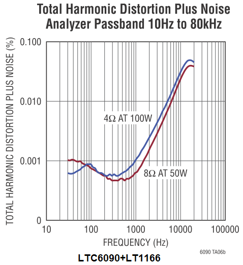

ID:	304499 Нажмите на изображение для увеличения.
    Кг 20 кГц по 4-м гармоникам
    Цитата Сообщение от 35101 Посмотреть сообщение
    Похоже нужен источник 80в стабилизированный?
    нет, обычный, на схеме указано что питание может быть от 40 до 100 В, средняя точка держится за счет серво.
    Пульсации питания присутствуют на холодном конце нагрузки по отношению к земле входа.
    замечание принимается, в таком случае надо сделать выход через конденсатор на общий (без искусственной с.т.)
ID:	304501 Нажмите на изображение для увеличения.

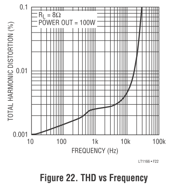

    А теперь эти искажения голого ВК из даташита LT1166 надо обернуть вот такой петлей:
    И по желанию (или умениям) добавить еще один ОУ композитом.
    Все это займет на плате площадь порядка 5-6 кв. см. без учета выходников, это резко упрощает жизнь даже без учета простых схемотехнических решений.
    Ну что пороть мертвую лошадь?
    Понятно, что никакого волшебства не получится и при общем КУ ~20-50 одним каскадом не обойтись от слова никак. А сколько при этом будет - 0,1 или 0,01 уже не имеет никакого значения, это моветон, как ни крути.

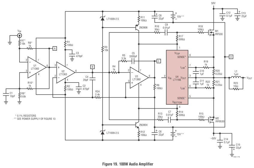

    обернутое ООС из даташита
ID:	304505 Нажмите на изображение для увеличения.

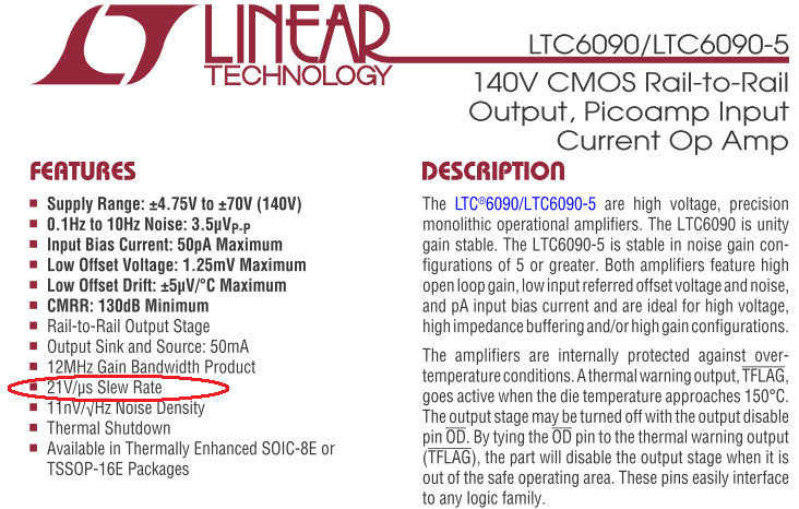

    Вы считаете что скорости нарастания 21 В/мкс для глубокоОСника достаточно?
    Нет. Пишите честнее, другой ООС и из другого даташита.
    Более чем.
    https://forum.vegalab.ru/showthread....=1#post2394501
  19. #178
    Завсегдатай Аватар для fakel
    30.11.2007
    11,265
    По умолчанию Re: Метод улучшения линейности однокаскадных усилителей
    не выиграл, а проиграл, не в карты, а в рулетку... а так все верно. это же Петров!
    а мог быть еще лучше, если выходной ОБ тоже охватить петлей компенсации
    ответь на него сам, ты же у нас вумный!
    С4 в реале все испортит
    Разность пульсаций V2 и V3 будет приложена ко входу УН. С чем и поздравляю
    не охваченный ОООС. Блеск!
    ---------- Сообщение добавлено 12:02 ---------- Предыдущее сообщение было 11:52 ----------
    можно ток покоя УН покрутить. Крутизна линейно зависит от тока
    ---------- Сообщение добавлено 17:56 ---------- Предыдущее сообщение было 12:02 ----------
    Вот еще схема компенсации искажений, встраиваемая в любой усилитель
    https://forum.vegalab.ru/showthread.php?t=69031
    ---------- Сообщение добавлено 17:59 ---------- Предыдущее сообщение было 17:56 ----------
    В целях защиты от разных Петровых, на схеме не показаны цепи смещения, которые выводят ячейку в кл А
