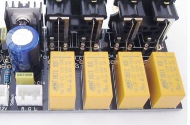

    Цитата Сообщение от DIMICH Посмотреть сообщение
    Он переключает только входа. частота отображается в зависимости от того что подается на вход. Конденсаторы особенно те синие "philips" сразу менять, даст больше эффекта чем замена ОУ ( хотя их тоже нужно заменить).
    Вот спасибо , теперь раз такое дело точно буду селектор входов на коаксил цеплять . Есть мысль поставить селектор входов на реле , примерно как на фото , но есть опасения что релюшки будут забивать ВЧ сигнал коаксила ? подскажите кто знает .
ID:	314569 Нажмите на изображение для увеличения.
    По замене кандеров аксиальных , есть ли смысл ставить вместо них 10мкф как написано на плате , или лучше оставить как есть - 22мкф ? и по напрежению , я так понимаю что эти синие филипсы часть обвязки АК4490 , и там максимум 5 вольт , и смело можно ставить низковольтные электролиты , что то типо 10-16 в ?

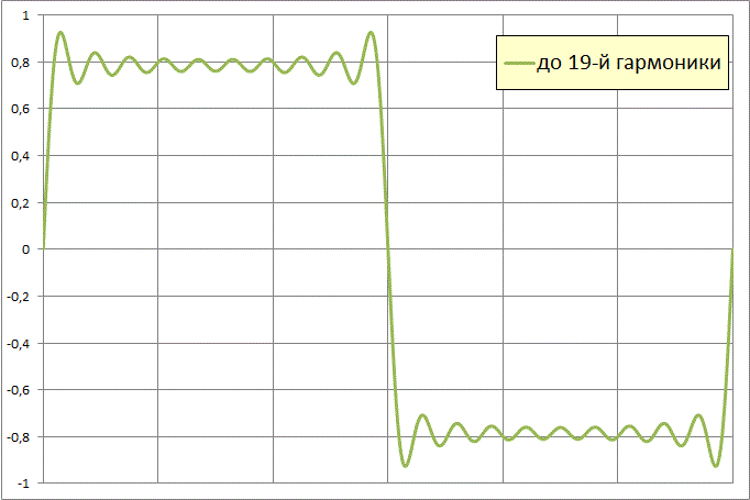

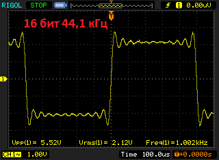

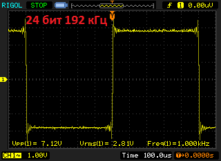

    И заодно еще такой момент. Часто для проверки ЦАПа на него подают меандр. И получают примерно что-то подобное (вывод чистого меандра частотой 1 кГц на РСМ2702 и АК4495):

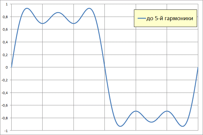

    На основании таких осциллограмм делают плохие выводы.

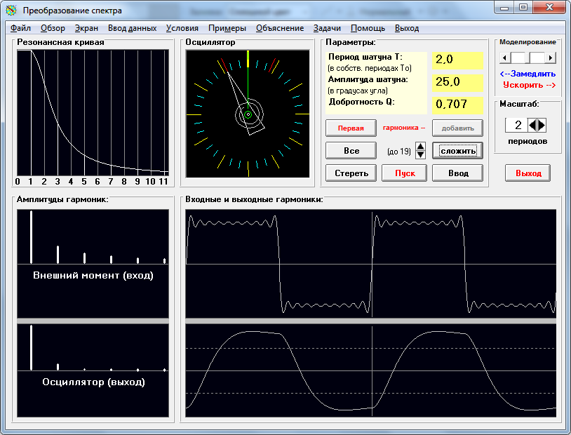

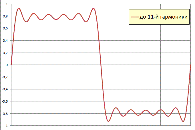

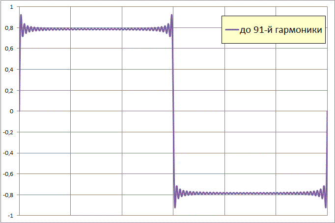

    Ребята, это не звон цепей, это конечное число гармоник, входящих в меандр - они ограничены теоремой Котельникова. Вот пример теоретического (а значит идеального) синтеза меандра из гармоник. Максимальный номер гармоники, вошедшей в синтез, указан на рисунке.
Название:	5 гармоник.gif
ID:	315626 Нажмите на изображение для увеличения.
Название:	11 гармоник.gif
ID:	315627 Нажмите на изображение для увеличения.
Название:	19 гармоник.gif
ID:	315628 Нажмите на изображение для увеличения.
Название:	91 гармоника.gif
    И сравните с осциллограммами! Для формата 44,1 кГц имеем гармоники вплоть до 19-й. Для формата 192 кГц имеем гармоники до 95-й (я ограничился девяносто одной, можно было бы взять и меньшее их число - амплитуда уже мизерная).
    Так что ЦАП так и должен работать!
  8. #167
    38,999
    По умолчанию Re: AK4118+AK4490+XMOS
    Вообще-то, Котельников тут совершенно не причем, ты видишь результат работы ЦФ.
    Переключи его в 4495 в другой режим - и ты увидишь совсем другие картинки.
    См. в этой теме первую ПДФ-ку - там в конце есть осцилограмммы:
    https://forum.vegalab.ru/showthread.php?t=69461

    Это не фильтр, это именно 19 гармоник.
ID:	315637 Это смоделированные 19 гармоник

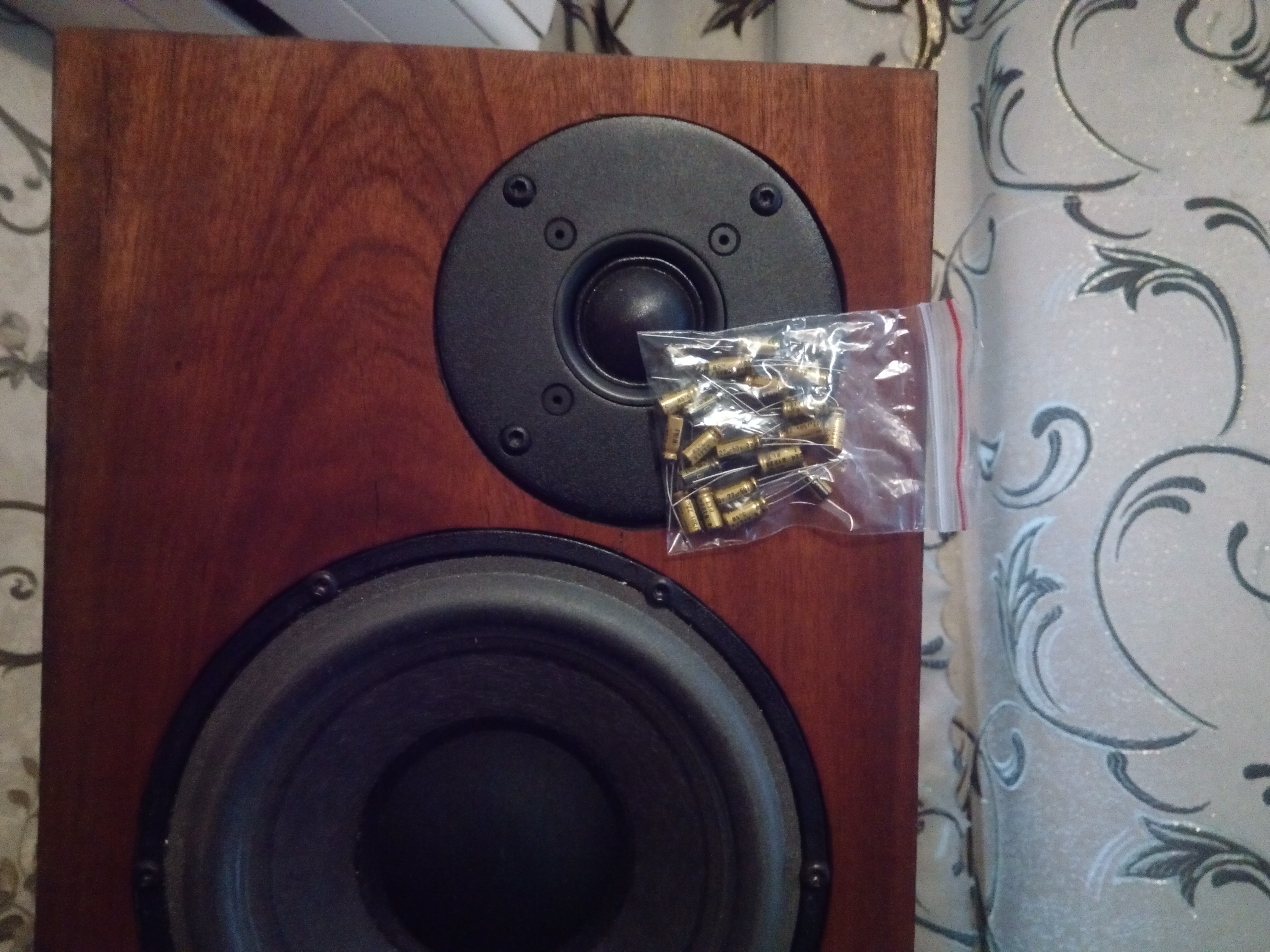

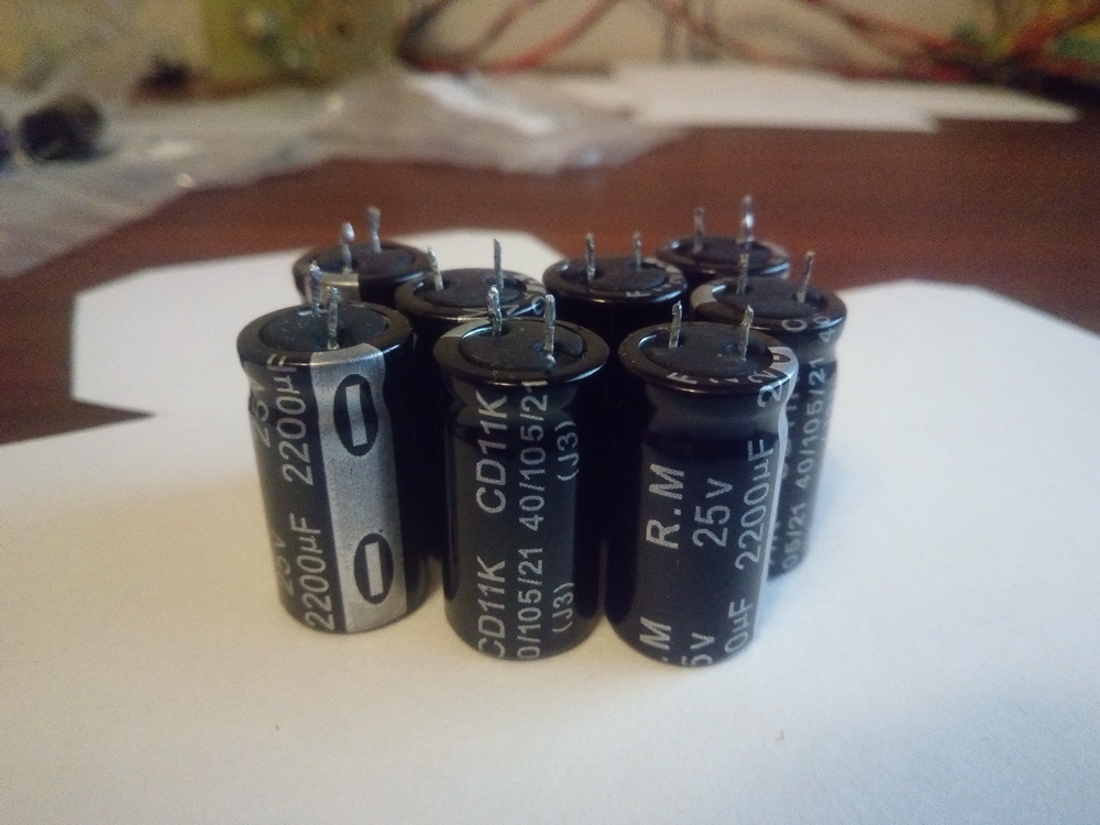

    Приехали кондеры из Катая . Заказал 20 шт ничиконы FW 22мкф 50в , в среднем значения такие =
    15 шт - емк-23 мкф . esr - 1.4 ом vloss-1.5%
    и
    5 шт = емк - 28-33 мкф . est - 1.5 ом . vloss - 3-4 %
    15 штук возьму в работу , хотя параметры и не супер , а оставшиеся похоже на выброс .
    - и да , все магнитятся . На фото весь пакет с кондЁрами висит на флаце пищалки .
    ---------- Сообщение добавлено 23:53 ---------- Предыдущее сообщение было 18:01 ----------
    Замерил ради интереса псевдо филипсы аксиальные
    емкость от 23 до 50 мкф , esr 2.4-3.8 ом vloss 9 - 11 % . вывод - китайский магнитящийся ничикон однозначно лучше .

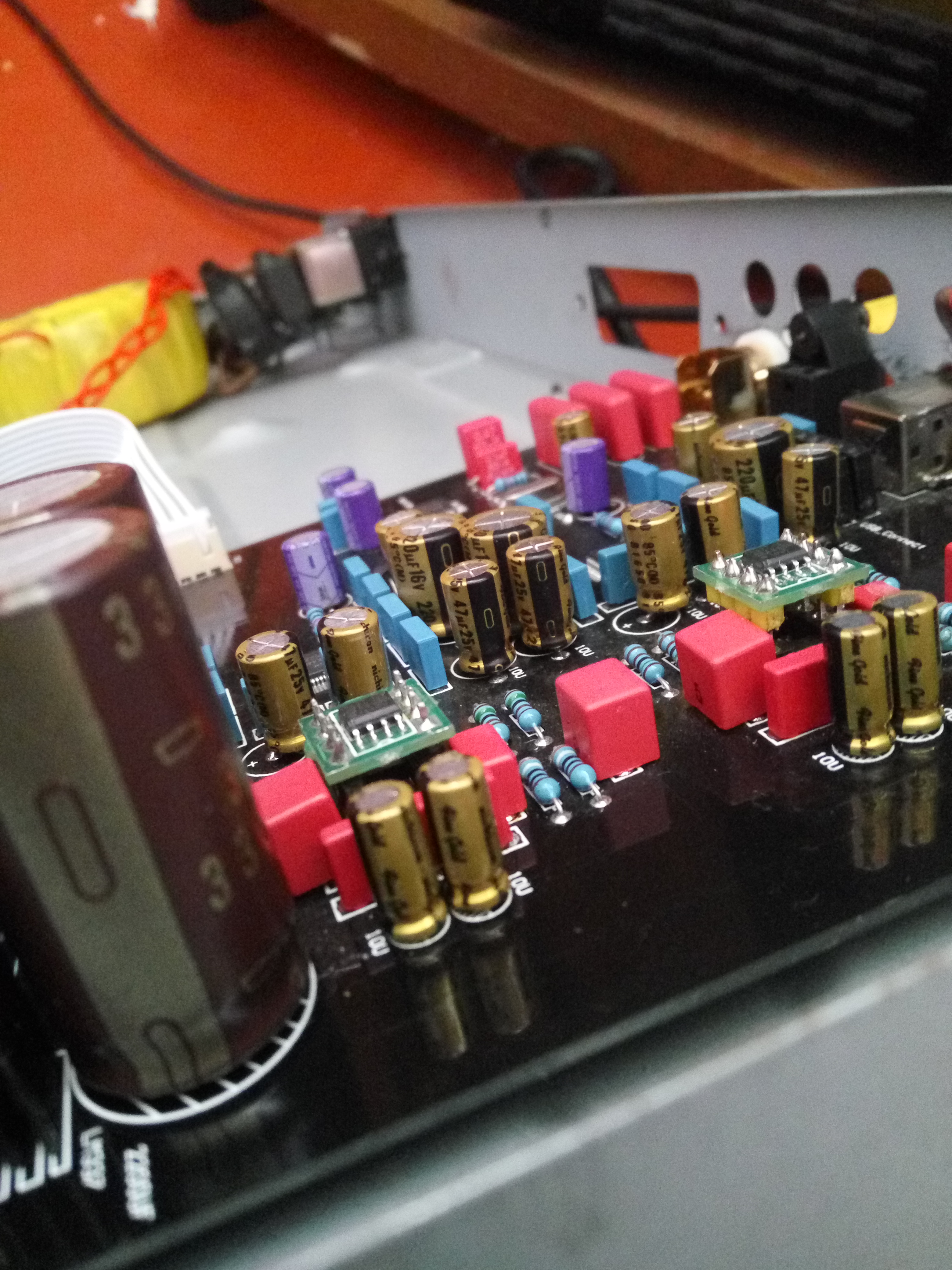

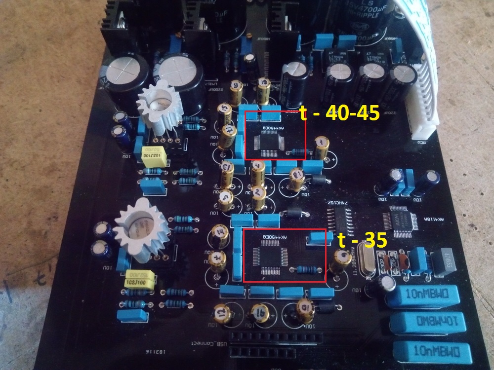

    Появилось не много свободного времени , решил уже доковырять этот ЦАП .
    Заменил все синие псевдо филипсы , послушал , звук стал вроде немного по чище что ли , меньше грязи .
    Приехали из китая пара LME49710HA , честно говоря опасался за качество , но все вроде обошлось . Подключил , послушал , разница с штатными NE5534 огромна , вот теперь этот ЦАП реально заиграл . Операционники в класс А пока не переводил , слушал так . И честно говоря пока наверно и не буду переводить , мне и так нравиться как он играет . В крайнем случаи если звук начнет приедаться , то есть куда копать . Можно даже просто зацепить на плату механический переключатель , на него повесить пару сопративлений на 1к , и выводы запаять на 6 и 7 ноги опереционников . Питание вывести на 15 в , и не трогать .
    Кстати по питанию ,( у меня подходит к ЦАПу 15-0-15 и 9 + 9 ). В штатном режиме на опера ( на моем цапе ) идет 24в , минимум ( что я могу выставить ) - 19.8 в .Для того что бы выставить 15в , придется еще перепаять резисторы на LM317 и на LM337 .
    Теперь ложка дегтя . Закипает сразу при включении ЦАПа - LT1085 , после получаса прослушивания ощущается нагрев АК4490 , Левый примерно 35 градусов , правый примерно 40-45 градусов .
