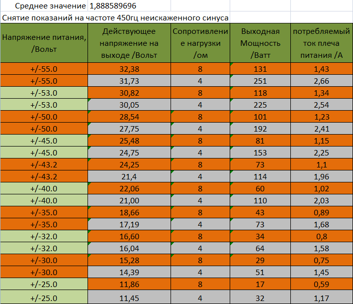

    По умолчанию Re: Усилитель Ланзар на сабвуфер
    Цитата Сообщение от Иван555 Посмотреть сообщение
    Пока сижу на даташитовской схеме TDA7294. Есть TDA7293, думаю может их попробовать. Вроде пишут, как это совсем другое дело и другие моща.
    сильно большой разницы в таком переходе не заметите.
    А вот Гибрид Холтона другое дело и другие моща.
ID:	222051   Нажмите на изображение для увеличения.
    Не сомневаюсь. Но так же и другая сложность.
    Вань ты что то себе придумываешь. не чуть не сложнее твоего Ланзара. а в звуке выиграешь на порядок
