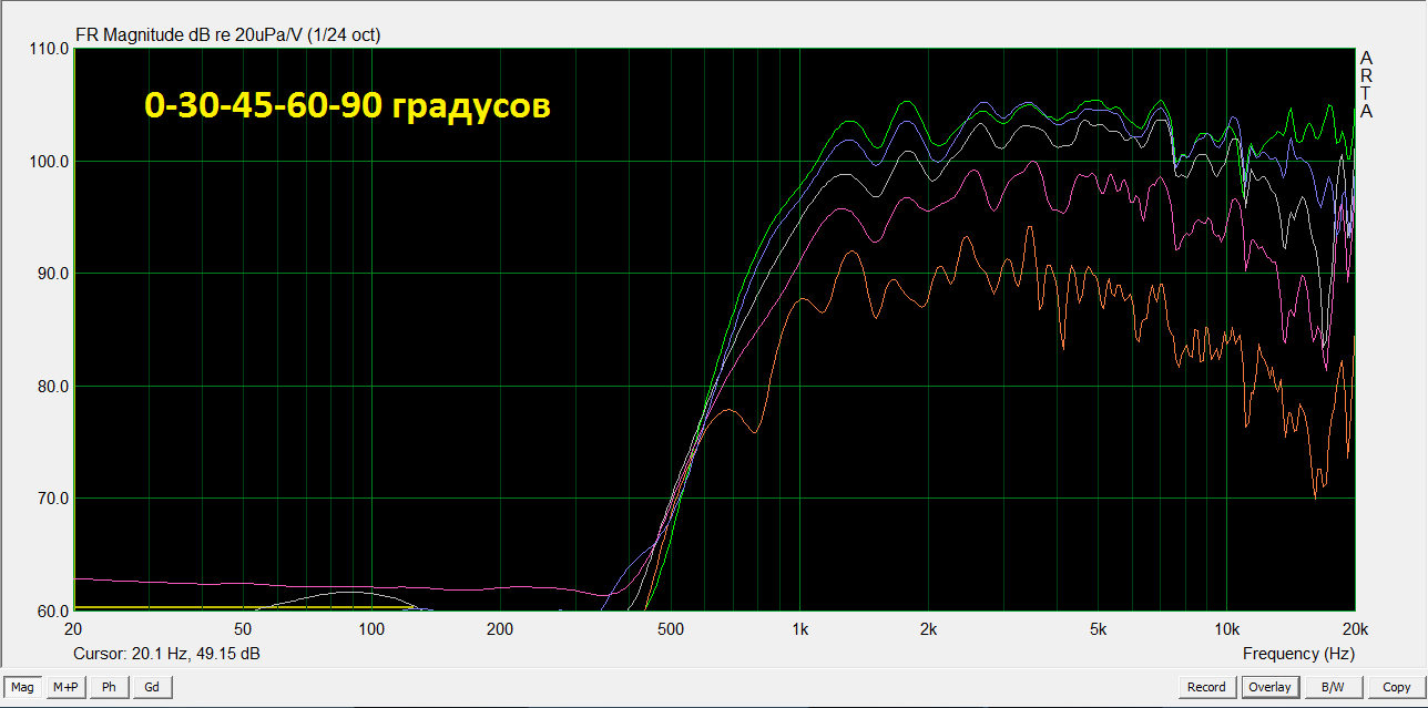

    Serbia
    2,272
    По умолчанию Re: Активная четырех полоска Hi-Fi на 100 кв.м.
    Угловые АЧХ ВЧ рупора:
    Думаю, что надо бы супертвиттером поправить угловые выше 10 кГц. Вообще, это влияет на звуковую картину?
    Буду пробовать CD2.0, но нет уверенность, хватит ли им мощности догнать рупор (там чуйка 110 Дб на 1 м), да и вертикальная ДГ уж больно узкая.
    Еще буду пробовать
    CP21/F.
  15. #174
    аудиобалбес Аватар для Flaesh
    14.02.2006
    Eburg
    7,637
    По умолчанию Re: Активная четырех-, пяти- полоска Hi-Fi для 100 кв.м.
    а ниже 2к что происходит?
  16. #175
    Аватар для bondar100
    04.02.2010
    Serbia
    2,272
    Flaesh, что Вы имеете в виду?
    Там ФВЧ стоит на 1 К настроен. Ну, и немного горбов есть. Я горбы потом чуть сгладил миниДСП.
    И еще там угол чутка зауживается, но в той зоне уже идет поддержка от СЧ по углам.
  17. #176
    14.02.2006
    Eburg
    7,637
    угловые ачхи, их подобность\равномерность
  18. #177
    04.02.2010
    Serbia
    2,272
    Flaesh, это в соотвтетсвие с даташитом на рупор - ниже 2 К идет небольшое зауживание ДН. Но там уже СЧ помогает.
  19. #178
    Старый знакомый Аватар для SemenS
    26.12.2011
    город у моря
    742
    bondar100, а такую штуку как вариант не рассматривали? Не супертвиттер конечно, зато диаграмма что надо, да и чуйка близка к той что вам надо. Цена конечно.. Профессиональный динамик ВЧ Beyma WL5 http://www.audiomania.ru/pro_tweeter...beyma_wl5.html
  20. #179
    04.02.2010
    Serbia
    2,272
    SemenS, спасибо за идею, как-то такие штуки для ЛМ сразу отметал.
    Однако по вертикали уж больно узкая. Из-за этого же я и в CD2.0 сомневаюсь. Но CD2.0 хотябы до 25-30 кГц тянет, а тут она еще и только до 16 кГц (так написано в даташите).
    И мне-то все-таки надо по вертикали иметь хотя бы 20-25 градусов.
  21. #180
    14.02.2006
    Eburg
    7,637
    ниже 2к в смысле включая сч.
