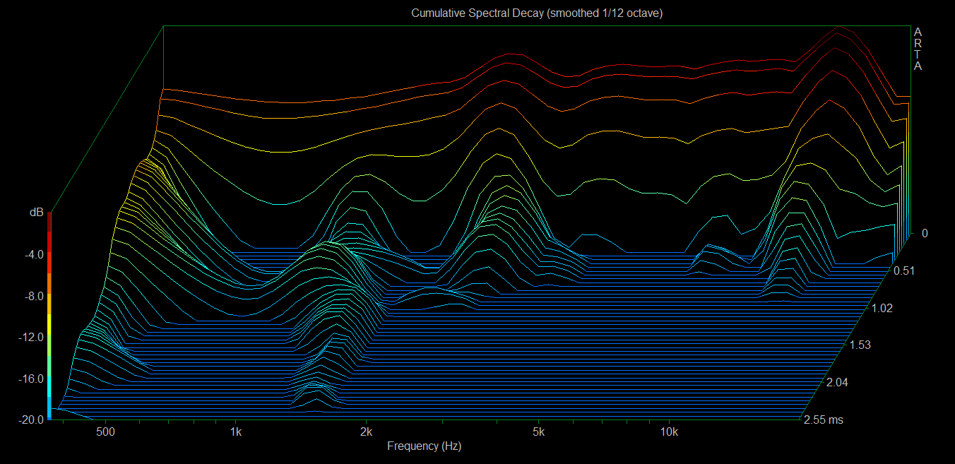

    CSD

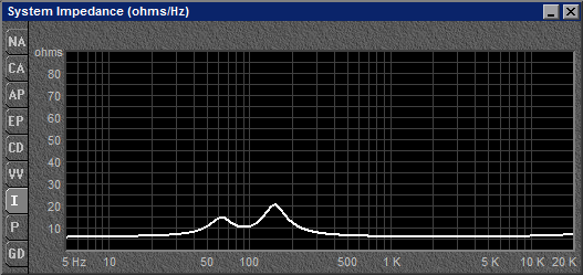

    По результатам прослушивания заменил провод внутри на 2,5 mm2 вместо 0,75 mm2 и припаял.
    Заменил кабель снаружи на 1,5 мм2 вместо 0,75 mm2
    Очень тщательно уложил демпфирующий материал.
    Прикрутил динамик на винты через усовые гайки вместо шурупов, предварительно сделал тонкий валик из пластилина.
    Зажал очень плотно, пластилин вылез местами в небольших количествах из под динамика.
    Снял напильником по миллиметру фланец динамика по бокам. Гриль садился не плотно и дребезжал. На фото видно.
ID:	218755 Импеданс до переделки
Название:	Imp posle.png
ID:	218756 Импеданс после переделки
Название:	Imp rasch.png
ID:	218757 Импеданс расчётный
    Видно, что плохо прижатый динамик "подсвистывал" и общая настройка ФИ была ~125 Гц. Такого эффекта от качественного прижима динамика я не ожидал.
