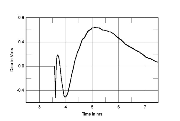

    По умолчанию Re: Jenzen Next T29 или путь вперед.
    Задержка - это время. Фаза и время - это одно и то же. Поэтому задержка будет всегда. При выравнивании акустических осей мы убираем задержку, вносимую разностью хода до микрофона, но остается набег фазы от фильтра. Поэтому фильтры должны быть первого порядка, чтобы имело смысл выравнивать динамики по глубине.
    Георгий, я вот плохо понимаю как сигнал импульсный через фильтры проходит.
    Предположил что сам фильтр, "электрически вносит задержку. Т.е. фаза и временная задержка - не одно и тоже.
    Поэтому провёл небольшой эксперимент
    Взял к ВЧ/НЧ фильтру 2 порядка на выходы подключил 2 твитера, уровнял их по глубине (чтобы исключить влияние разных динамиков и влияние разной их глубины, расстояние от обоих динамиков до микрофона одинаковое).
    Померял Получил вот такой интересный результат:
    Т.е. по идее, уравняв центры динамиков мы должны получить идеальный Step response. Но центры уравняли, а ступенька всё равно "разорванная".
    Можете прокомментировать как-то ? Я так и не нашёл ответ на этот вопрос - вносит ли временнУю задержку фильтр
    ---------- Сообщение добавлено 16:52 ---------- Предыдущее сообщение было 16:50 ----------
    Т.е. любой фильтр НЕ первого порядка будет "рвать" ступеньку?
    но почему то при почти безграничных возможностях Троелс не гонится за Step Response... Видимо что то знает
    Наверное, наоборот. Для него сложно сделать фильтр первого порядка. Он любит ровные АЧХ, а при первых порядках АЧХ в принципе может быть неровной, так как хороший step response и ровная АЧХ обычно не очень совместимы.
    ---------- Сообщение добавлено 22:03 ---------- Предыдущее сообщение было 21:41 ----------
    Одно и тоже и фильтр вносит задержку. Подвигайте пищалку еще назад и посмотрите будут ли фронты сдвигаться.
    Сдвигом вы можете компенсировать разность геометрии по глубине и уход фазы от фильтра, но, если у вас фильр второго порядка и выше, этот уход фазы соответствует слишком большому сдвигу, у вас уже при втором порядке половина длины волны на разделе надо компенсировать.
    Георгий Крылов
    Да, двигал на 2м порядке всё как Вы говорите - чтобы степ выровнять надо сантиметров 20, не меньше
    я ему только вот буквально вчера задавал вопрос не хочет ли он повторить нечто вроде Vanderstein с красивым step response - сказал что по факту сделал один проект на первых порядках, но не публиковал пока, может позже.
    Первый порядок Вы имеете ввиду электрически или акустически?
    Т.е. получается способов получить красивый Step в пассивном фильтре всего два: либо 1 порядок, либо гигантский сдвиг пищалки ?
    я может зациклился, но мне кажется это именно тот параметр колонки который мне нужен для "драйва"
    Акустически, вы же степ респонм акустически измеряете.
    Только первый порядок.
    Георгий Крылов

    Переполюсовка дает ровную АЧХ, но по реакции на ступеньку видно, что пищалка начинает двигаться в противоположном направлении с НЧ.
    Вот из Стерефайла (-фила):
    https://www.stereophile.com/content/...r-measurements
    конкретно этот рисунок:
    https://www.stereophile.com/images/417FSop3fig6.jpg
    басовики в противофазе с СЧ-НЧ.
    Весь огород со сдвигом головок по горизонтали нужен для хорошего импульсного отклика. а переполюсовка его портит однозначно, поэтому не нужно и стараться двигать.
    ВЧ и Суммарный step
    Много думаю об этом но не могу в голове прокрутить электрическую работу фильтра.
    все «учебники» либо начало переходного процесса отображают , либо установившийся синус
    ВЧ и НЧ степ
    вот вопрос - если при переплюсовке фазы совпали по вершинам (если на графике синус представить)
    но совпали ли вершины фаз по времени
    и как сделать фильтр чтоб совпали по времени
    да и чисто визуально эти картинки похожи га правильный степ....

    "если при переплюсовке фазы совпали по вершинам" верно! Но это на середине амплитуды на 180гр из 360гр. Отставание все равно есть. Задержку пожно поправить и она на разной частоте будет разная. Я вот думаю не может Троелс конкретно так обманывать. Он мне писал что большая разница и с реверсом и 2порядками гораздо лучше 2+2 и 2+3 как у меня но он забраковал мою пищалку для этого метода. Сегодня нарисую. Может туплю но даже уже из того что ты говоришь совпадает. Троелс коректирует задержку относительно 2рой половины волны. На словах так не объянить. Если я не прав то это фиаско!
    ---------- Сообщение добавлено 00:47 ---------- Предыдущее сообщение было 00:41 ----------
    "но совпали ли вершины фаз по времени" не совпали. Троелс этим и занялся лестницей но идеал это или "что бы ну не совсем плохо" я пока ни знаю. Очень малы задержки на этих частотах. 3нуля после запятой.

    George Krilov, спасибо! Вы говорите что необходим именно первый акустический порядок. А почему не сработает первый электрический-второй акустический? Ведь фаза в таком случае как на первом электрическом порядке?
    У меня на А26+409 так играет, и кстати центр пищалки заглублен в рупоре и почти совпадает с центром басовика.

    Цитата Сообщение от voodoopeople Посмотреть сообщение
    Вроде как общее отставание из 2х порядков 180гр. и вроде как Троелс все делает правильно.
    Двигать динамики по горизонтали имеет смысл только для получения правильной реакции на ступеньку. Если у вас второй порядок, он требует переполюсовки, и переходный процесс уже не будет правильным даже если вам удастся совместить фронты, так как динамики двигаются в разные стороны.
    Заменой сдвига пищалки назад является фазовый мост - его Бать рассматривает, например. Динаудио его применяло только при первом порядке на пищалке.
    Больше ничего не могу сказать в свою защиту.
    Мы же слушаем акустику, а не электрику. Нас интересует акустическая фаза. Электрический может быть второй - а акустический - Линквиц четвертого. Троелс все время делал третий электрический на пищалке, а сейчас, все таки начал делать второй, при этом пищалка не переполюсована, значит акустический третий или четвертый получается у него. Все учатся постепенно.
    Георгий Крылов

    Ну У него как очень много проектов со сдвинутой вглубь пищалкой и переплюсовкой (и в этом проекте тоже).
    http://www.troelsgravesen.dk/Jenzen-NEXT.htm
    я очень много времени уделил отслушиванию разных версий фильтра на одних и тех же динамиках - правильный step умений не хватило получить, но из всех вариантов лучше всех играет 2+2 электрически с переплюсовкой.
    Осталось понять почему... хотелось бы найти объяснение. Я даже веткк завёл отдельную чтоб разобраться
    https://forum.vegalab.ru/showthread.php?t=80179&page=21
    кстати 2+2 с переплюсовкой «ровнее» фчх показывает
    Хотите сказать, что электрические фильтры на НЧ и ВЧ могут быть разных порядков, лишь бы акустические скаты были симметричными? Например электрические 3+1 или 2+1 или 1+2?
