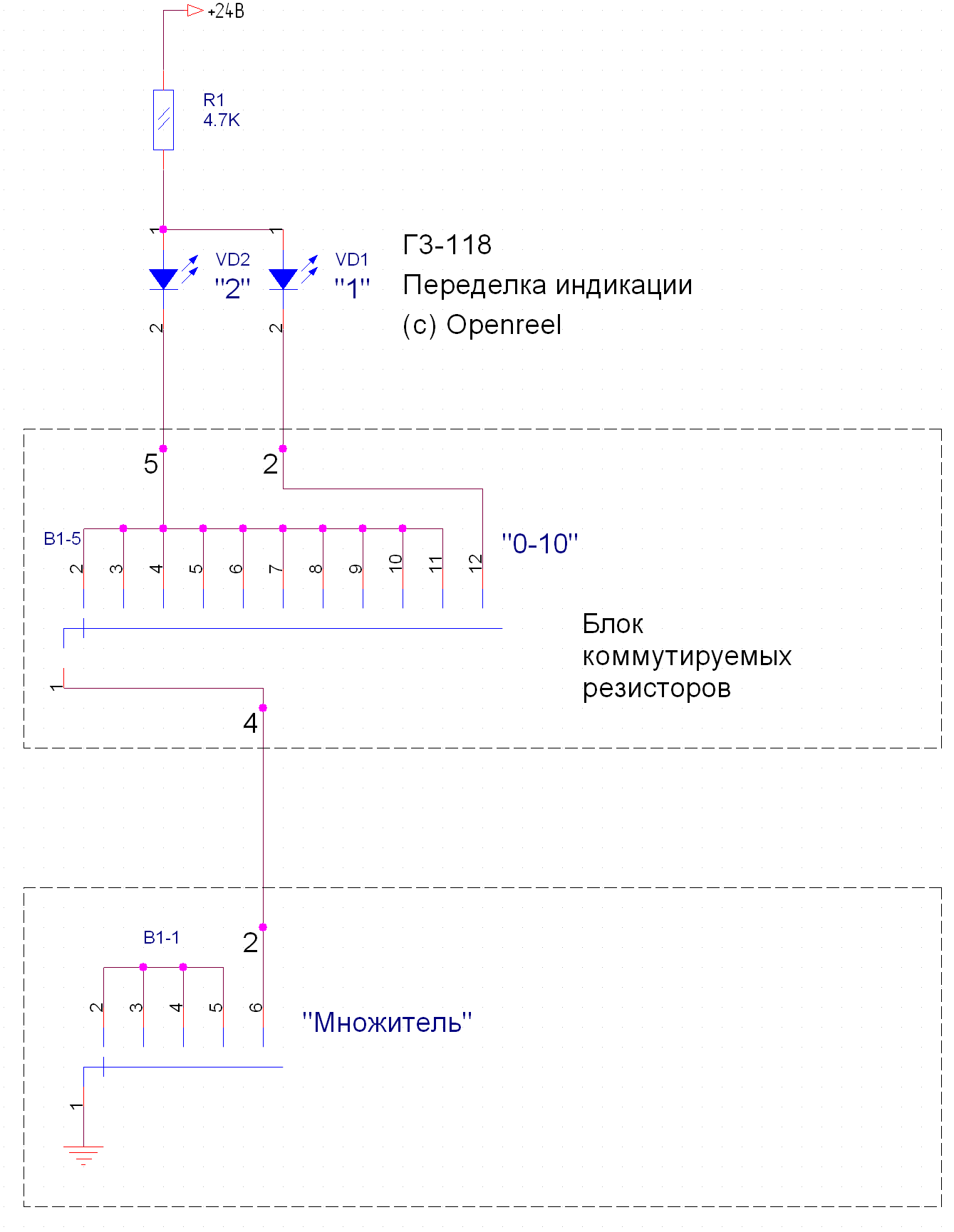

    Я не про лампочки, а про зачем муть? На схеме есть переключатели, через них течет ток лампочек. Имеющихся переключателей достаточно для этой логики, минус три диода, два транзистора.
    ---------- Сообщение добавлено 09.02.2023 в 00:12 ---------- Предыдущее сообщение было 08.02.2023 в 15:07 ----------
    Планируемая доработка.
    Позиционные обозначения переключателей и номера цепей как в оригинальной схеме прибора.

    По умолчанию Re: Возвращение к генератору Г3-118 (апгрейд).
    Нет, так работать не будет. Там другая логика.
    Когда один из переключателей находится в крайнем провом положении, включена лампа Л1. Если в крайнее положение установлены оба переключателя, включена лампа Л2.
    См. "Техническое описание и инструкцию по эксплуатации" стр.40-41

    Составил логическую таблицу, вышло для одного светодиода "исключающее или", для другого "и". На двух переключателях оно не делается, теперь понятно, зачем транзисторы в схеме.
    WBR, Michael.

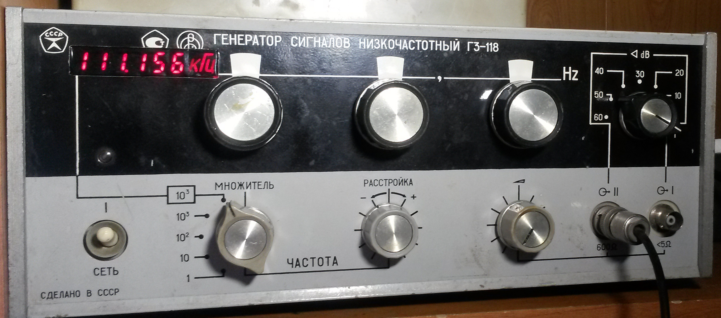

    Давным-давно встроил в генератор частотомер, лампочки выбросил, а их питание использовал для питания частотомера.

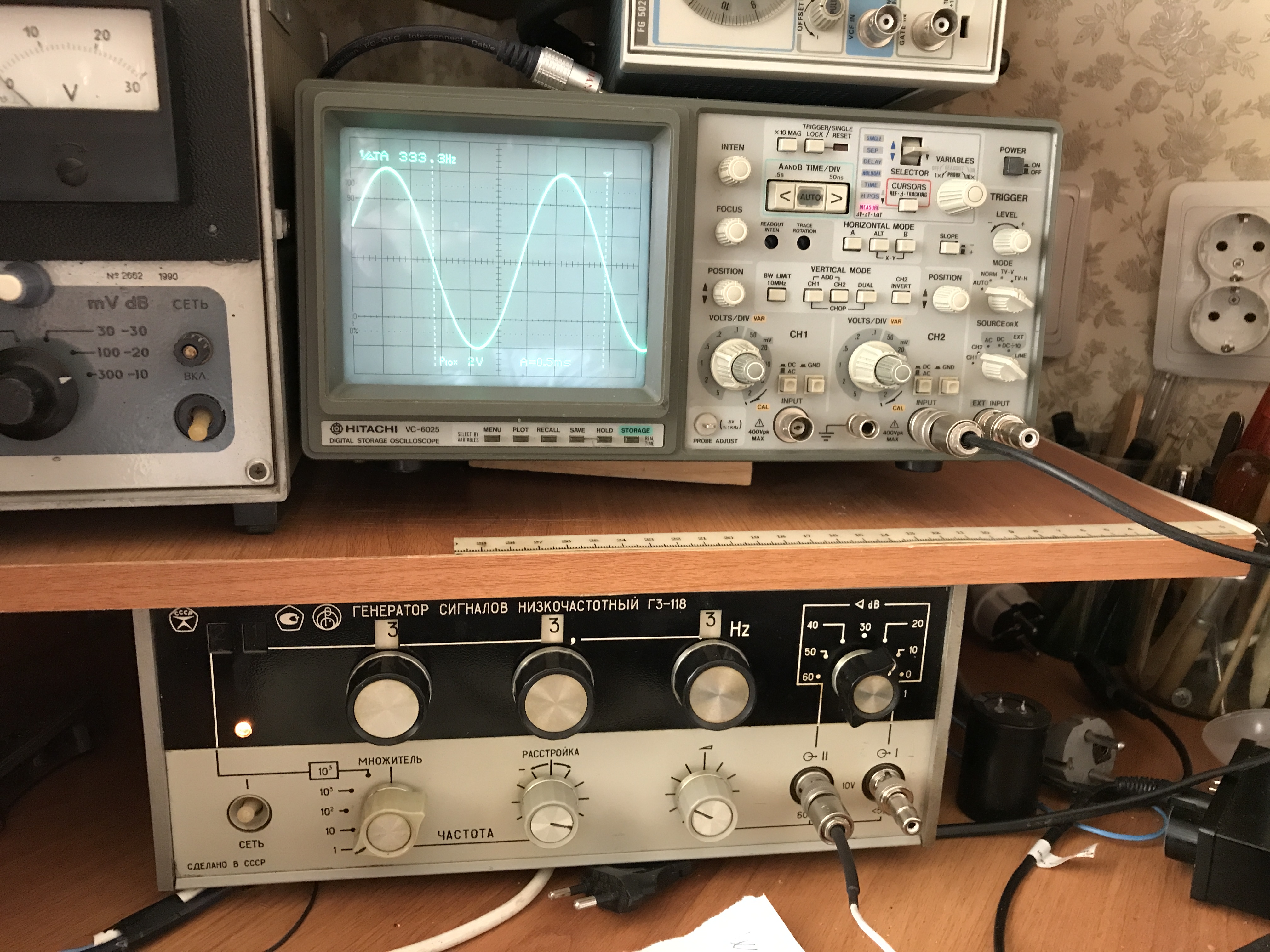

    Старый добрый ГЗ-118, попробовал замерить частоту и был приятно удивлен высокой точностью. Хороший аппарат.Нажмите на изображение для увеличения.

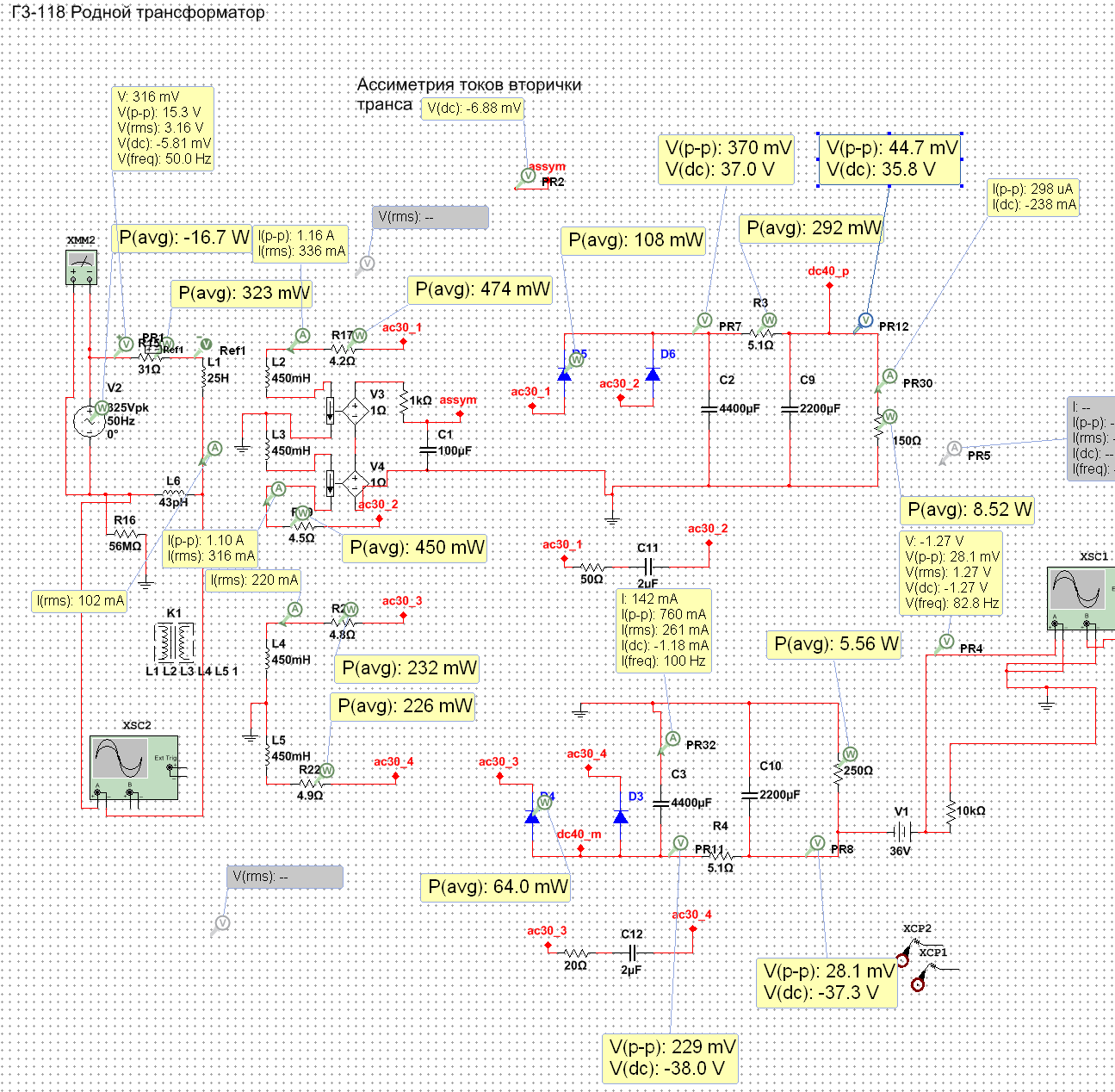

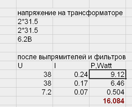

    трансформатор с какими напряжениями нужен для замены в этом генераторе?
    Готовый подобрать не просто.
    Измеренные токи на живом генераторе и расчет потребляемой мощности с родным трансом

    Симуляция питальника на родном трансе

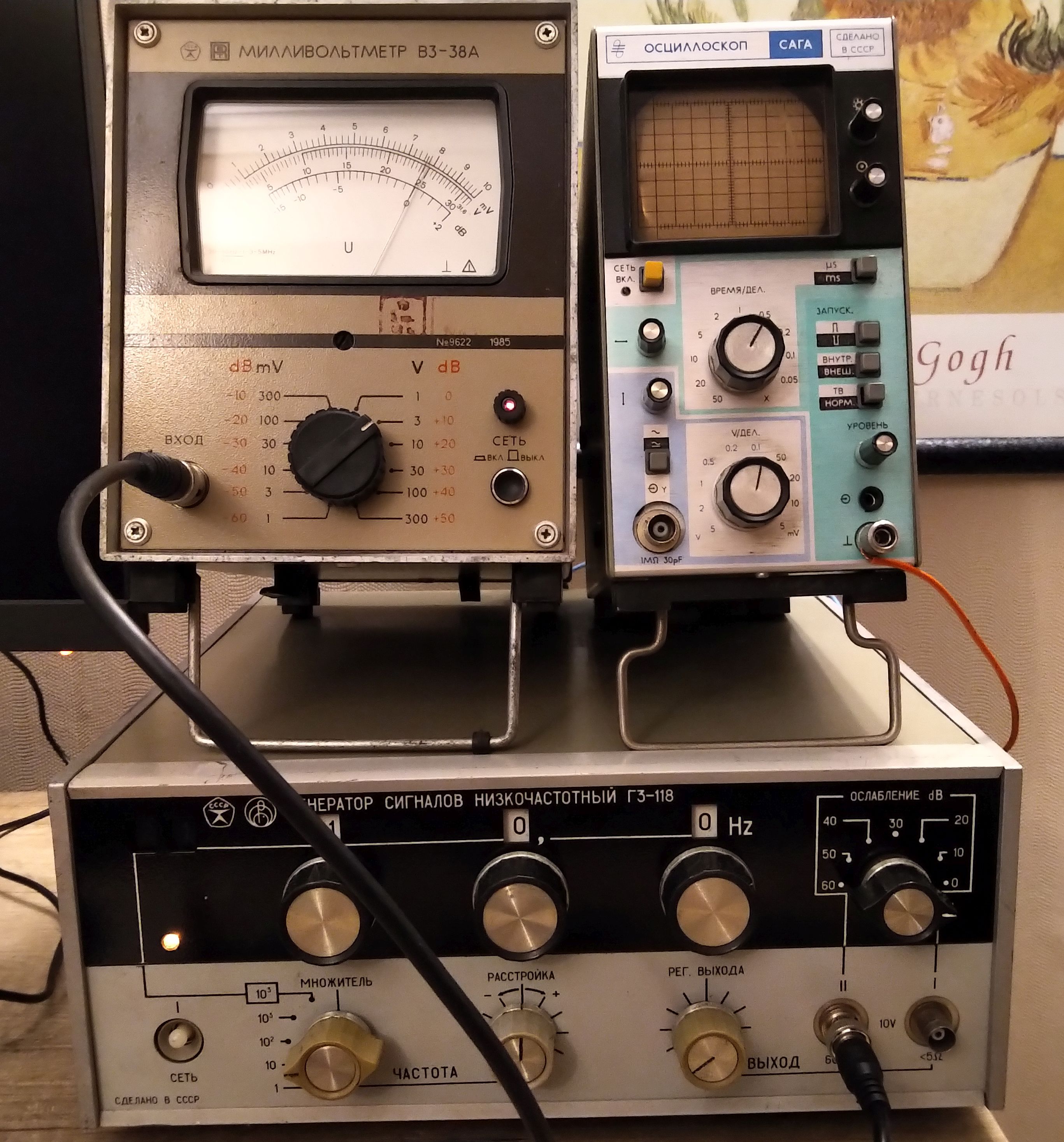

    Скажите пожалуйста, это нормально, что при положении переключателя "ослабление" в положении 0дБ и при выкрученном почти на минимум регуляторе выхода, уровень измеренный В3-38а составляет +10дб? Это на выходе 600 Ом. Я конечно этим не парился, ставил ослабление 10 дБ и получал нужные 0 дБ. Но даже и этот опорный уровень получается что нельзя выставить без милливольтметра. Какой смысл в этом? Или мой ГНЧ неисправен?
