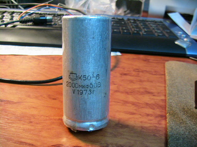

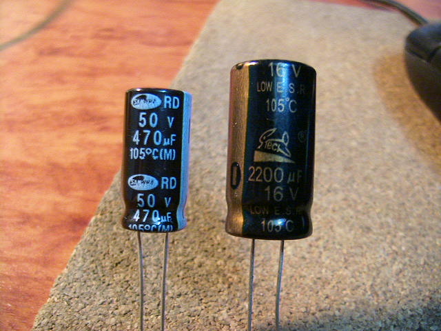

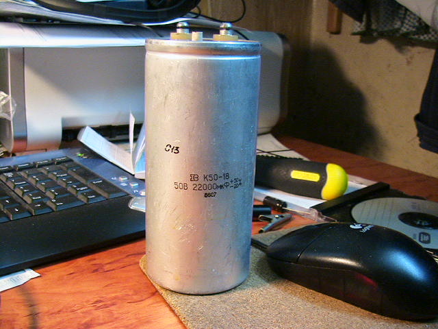

    Здарова народ.
    Вот и я решил отписаться.
    Мерял я так подключал конденсатор через резистор 100ом к генератору звуковой частоты. На резисторе вольтметром контролировал напряжение а на конденсаторе смотрел осциллографом с1-48б на максимальной чувствительности 2мв.
    Вот такие результаты
    Вот те что на первом фото амплитуда на осциле была 3мв у обоих причем на втором написано что он с низким еср.
    второй к50-6 самый дерьмовый оказался несмотря на его габариты 6мв.
    Ну а последний к50-18 оказался самый лучший осцил едва уловил 1 мв.
    Частота была 100кГц.Вот такие дела.

    Отсюда можно сделать гениальный вывод: сопротивление исправного конденсатора переменному току обратно пропорционально его емкости !

    гениальный вывод:
    а как же еср? он же низкий

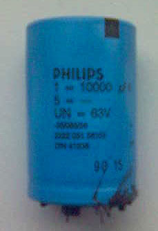

    Может кто в меня кинуть даташитом на такой конденсатор. Извиняюсь за качество Цитирую надписи на конденсаторе:
    Код:
    PHILIPS
    1 = 10000 uF M
    5 = -
    UN = 63V
    -55/085/56            LL
    2222 051 58103
    DIN 41238             HP
              90 15
    На одном испортном сайте нашёл похожие на мои, с множественными восторженными криками и ценами по 15$ за штуку. Там LL интерпритируют как LowLoss. У моего 4 вывода, два из них, как понимаю, просто болтаются в воздухе.

    Восторженные вопли - это лишнее, но емкости действительно хорошие.

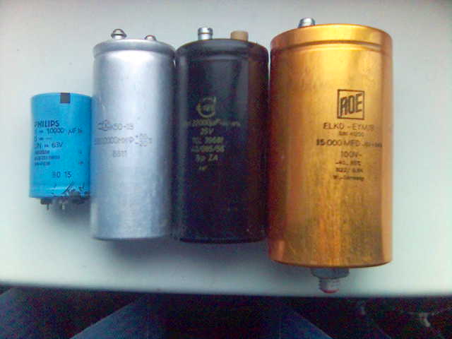

    Продолжаю разбирать шкаф Имеются ROEDERSTEIN ELECTRONIQUE (ROE) ELKO-EYM/B 15000мкФ 100В. Информации по ним найти не удаётся Габариты: ДхВ 65х115мм. Есть так же Frolyt TGL 39681 22000мкФ 25В. Таких штук 10 куда их пристроить ума не приложу. Куча К50-18 10000х50В. Надо бы их потренировать, да обмерить. Был бы рад кому подарить

    noble, Оте золотистые - очень хорошие, пользуйте!

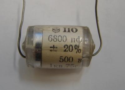

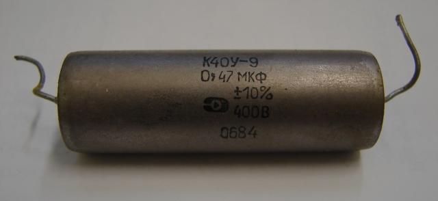

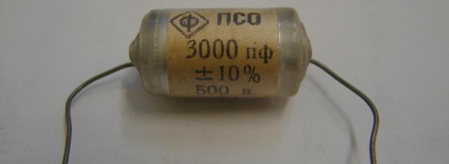

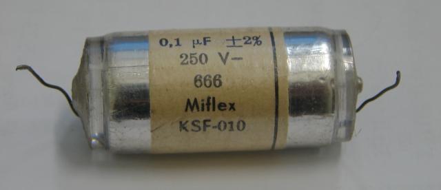

    Народ, подскажите что за кондёры? И где их можно применять?

    к40у-9 можно использовать как разделительный в ламповых схемах, остальные помехоподавляющие в БП.

    На первом фото вероятнее всего полиэстр, на втором бумага, третий и четвертый - полистирол. Применять, исходя из типа диэлектрика, поиск рулит.

    первые Miflex KSF 010 - тоже полистирол. И по аббревиатуре (стирофлекс фольговый) и в гугле на польских форумах.
    Все 3 пластмассовых кондера - с высокой индуктивностью. Её уменьшают закладкой доп. выводов в рулон или проводящей заливкой торцов, чего на фото не видно.
