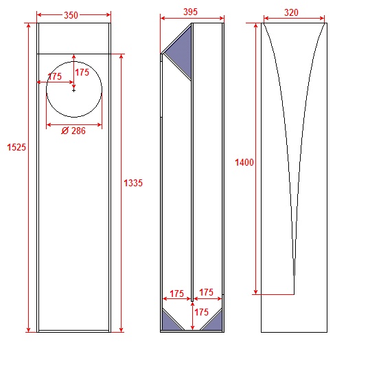

    Да, вот. С заполнением синтепоном не пробовал, и без него нормально.
    https://forum.vegalab.ru/attachment....2&d=1321029295
    Пропорции возможно не соблюдены, но цифры на чертеже верные. Вырез - взял оригинальный вырез карлсона и растянул в фотошоп под свой размер.
    Это вообще к чему я - не стоит бояться больших размеров, 1,5 метра не так уж и много. У меня в планах были еще более крупные проекты (рупор), но здравый смысл все-же победил

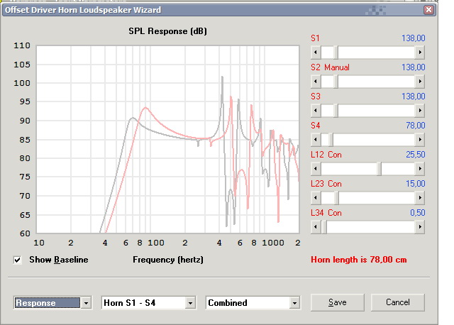

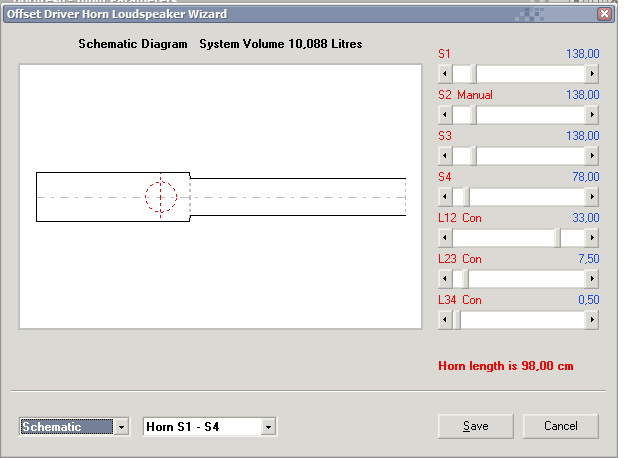

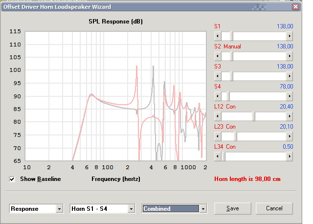

    Докладываю о проведенной работе и изысканиях. Уже писал что сделанный мною макет жутко "гудит" на частоте резонанса динамика. Всё было ещё раз проанализировано в хорне и выяснилось что впадина меж двух горбов на импедансе совсем не попадает на Fs. Измерения показали что так по факту и есть. Не знаю почему у меня не понизиась Fs, как этого следовало бы ожидать. Вполне возможно что труба моя была слишком короткой и много воздуха к динамикам не присоединилось. В результате раздумий и проверки в хорне было принято решение о доработке, конкретно пришлось изменить размеры трубы (укоротил), с целью попадания впадины импеданса на Fs, расположение динамиков тоже пришлось изменить.
ID:	147201 Это первоначальный коструктив. Длина трубы 98 см.

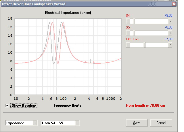

ID:	147202 Это импедансы, серый цвет прежний, красный после доработки.

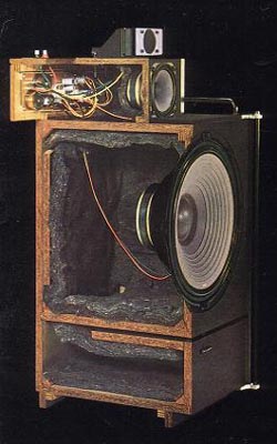

ID:	147203 Это что должно было получиться. серый цвет динамик на 1/3, красный сдвинут на 1/5/ (первоначальный вариант)

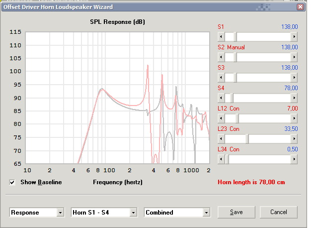

ID:	147204 После доработки. Красным новое положение сдвинутого на 1/3, серым прежнее.
    Поскольку установить второй динамик (сдвинутый на 1/5) при укороченной трубе стало физически невозможным (налезают друг на друга), решил установить исходя из эмпирических соображений, а именно чисто для взаимной компенсации мод и выбросов.
ID:	147208 серый цвет это дин сдвинут на 1/3 (уже в новом конструктиве), красный установленный не по правилам
    В результате доработки звучание изменилось кардинально. "Гудёж" исчез полностью, слушать стало очень приятно и комфортно. Заполнение за динамиками есть, но очень слабенькое. Проблем с модами не заметил совсем. Звучание сравнивалось с исходной АС (ФИ) с теми же динамиками методом мгновенного переключения (переключатель) и показало колоссальное приемущество этой АС. Не смотря на то что нижняя гр. частота довольна велика бас просто потрясает. Прослушивание велось от штатного усилителя на TDA 2030A. Что ещё хотелось бы отметить, на очень низких частотах смещение дифов довольно велико и для выбранных динамиков наверно является предельным при подводимой мощности порядка 10 Ватт,потому как иногда слышно шум от тоководов., т.е. желательно применять динамики с приличным Xmax.
    На этом эксперимент считаю законченным, учтя все выявленные "подводные камни" буду переходить к основному проекту, а именно на 2-х 8" динах, правда быстро сделать не получится..

    А по меряйте хотя бы импеданс.
  6. #165
    Старый знакомый Аватар для SemenS
    26.12.2011
    город у моря
    743
    По умолчанию Re: Пара 8 в ФИ или один 8 в лабиринте Рогожина?
    См. второй рисунок

    Почему не дало? Очень даже дало. Мод я не слышал. Но я так думаю мой макет, вернее применённые динамики для этого не совсем подходящи по той простой причине, что Fs достаточна высока (85 Гц) и моды (3F, 5F соответственно 255 Гц и 425 Гц) просто "угасли" в трубе, в заполнении. Вот если бы у динамиков была бы Fs порядка 30 Гц, то тогда бы моды были 90 и 150 Гц и их заполнением уже не заглушить. После прослушивания (слушаю и сейчас - очень нравиться) я понял что гоняться за басами не нужно, их и так предостаточно, т.е. для АC вполне подойдут дины с Fs 50-60 Гц. Это позволит и габариты уменьшить и моды сместить подальше. И ещё. Динамики всё таки нужно брать с Qts порядка 0,4-0,6. Напомню что у моих Qts 0,7 и "полку" на НЧ получить весьма затруднительно
    Здесь видно что в районе 70-100 Гц имеется подъёмчик и его хорошо слышно. Если бы у динов Qts была бы 0,3-0,5 то можно было бы получить более красивую картину. Моделировал в хорне высокодобротные динамики, увы - ровную АЧХ на низах с ними никак не получить.

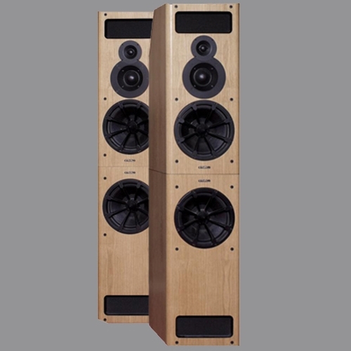

    Я чего ж "заболел" лабирнтами и TL? Довелось послушать вот такую АС PMC OB1 Она как раз таки TL в чистом виде, а вот её устройство.

    а точно это не фазик? техникс какой-то (какой?)?
    тл с всасывающим резонатором внутри еще были, кроме перечисленных.. вроде на t-linespeakers.org, в частности..
    Чертовски хочется узнать что у них там внутри и что как устроено. Подозреваю что там всё таки две TL. АС с двумя динами как на рисунке стоит (внимание!) 1463000 руб. Вот не думаю что это плохие АС

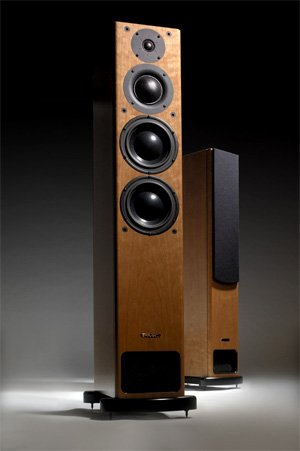

    Но есть и чисто с двумя динами в одном корпусе. PMC PB1i
