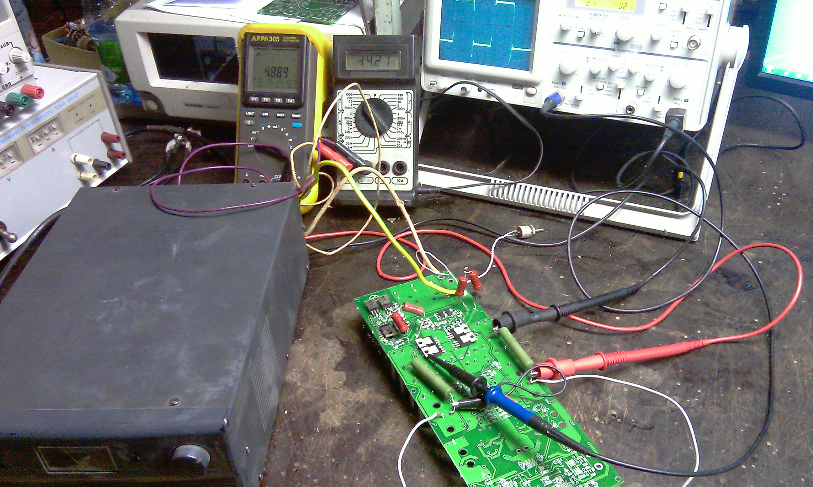

    Промежуточные результаты- БП запускается без проблем. С нагрузкой пока не включал, наткнулся на кое-какие собственные косяки, переделываю, надеюсь завтра попробовать с нагрузкой по сотне ватт в плечо.

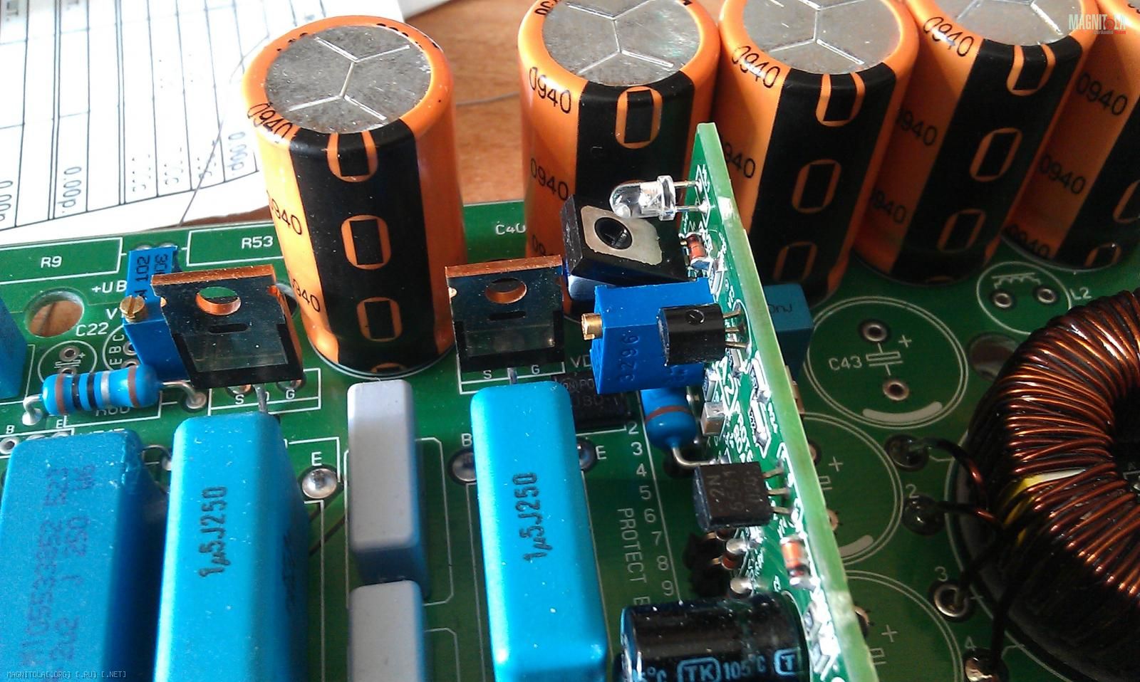

    Некоторые особенности установки платы защиты-
    - при установке чуть подогнуть вверх VT5(упирается в VT24, с другой стороны VD15 упирается в С42(вопрос решаемый, дистанцер и чуть сместить эту емкость в сторону дросселя, место позволяет).
    Фотографии-

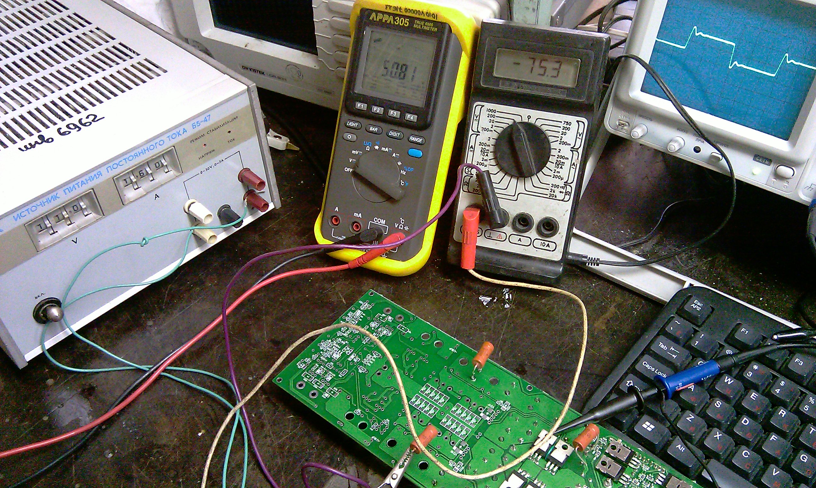

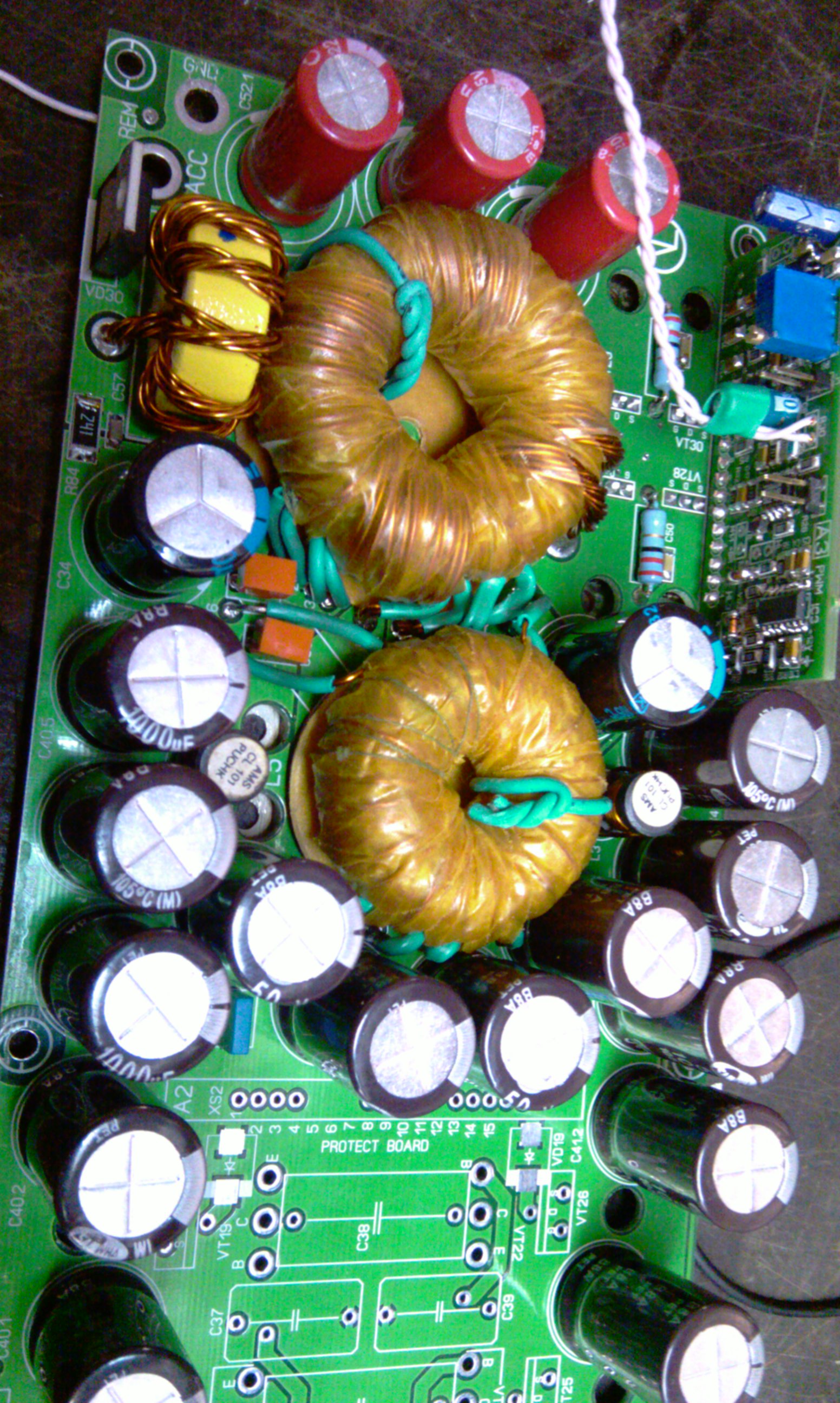

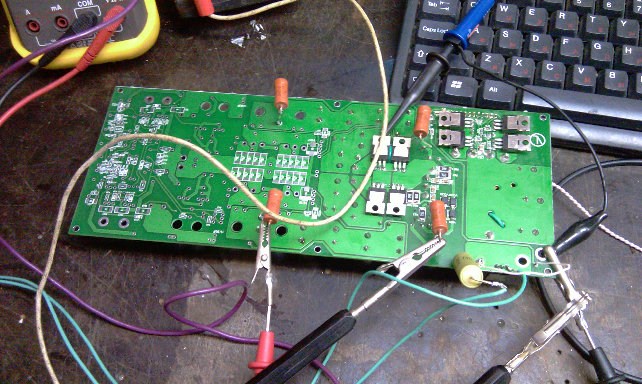

    Здравствуйте, запустил БП, пока без нагрузки (22К и 39К в каждом плече), проблем особых вроде нет, поменял LM393 в термозащите, возможно перегрел при монтаже, напряжения великоваты - 50 и 75 вольт, хотя под нагрузкой будут меньше, надеюсь трансформатор перематывать не надо

  14. #173
    Аватар для LepekhinV
    20.02.2007
    г.Рязань
    4,444
    По умолчанию Re: Качественный усилитель своими руками (УМЗЧ Л.Зуева в авто)
    Надо. 1 виток вторички придётся убирать (если тр-р намотан по данным Дениса )
    Обрати внимание, что эти напряжения при питании 11 вольт(см. источник питания на 2-й фотографии)
    Ориентироваться в данном случае нужно на максимальное бортовое напряжение питания, т.е. на 14,4В, и под это значение подгонять напряжение вторички БП.
  16. #175
    Новичок Аватар для andru68
    21.05.2008
    г. Хабаровск
    Да, трансформатор намотан по данным .Ден., придется выпаивать и отматывать по 1 витку

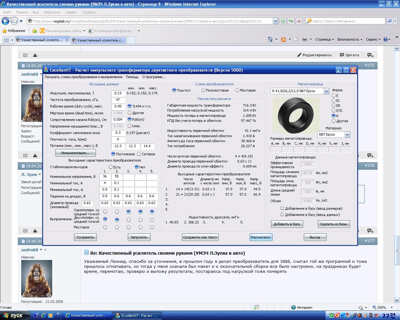

    Уважаемый Леонид, спасибо за уточнения, в прошлом году я делал преобразователь для 3886, считал той же программой и тоже пришлось отматывать, но тогда у меня сначала был макет и к окончательной сборке все было настроено, на праздниках будет время, перемотаю, проверю и выложу результаты, постараюсь под нагрузкой тоже померять

    Если трансформатор намотан по этим данным: https://forum.vegalab.ru/showthread....=1#post1454247, с половинок обмотки питания ВК нужно смотать по 2 витка, а с половинок обмотки питания УН - по 3 или 4.
    Т.е, в итоге картинка должна выглядеть следующим образом-
    Все правильно?
    По поводу емкостей в питании УН- есть возможность приобретения достаточно редких емкостей nichicon PW, если кому нужно- обратитесь к Selicom
    Все правильно?
    Да, сейчас должно быть нормально.

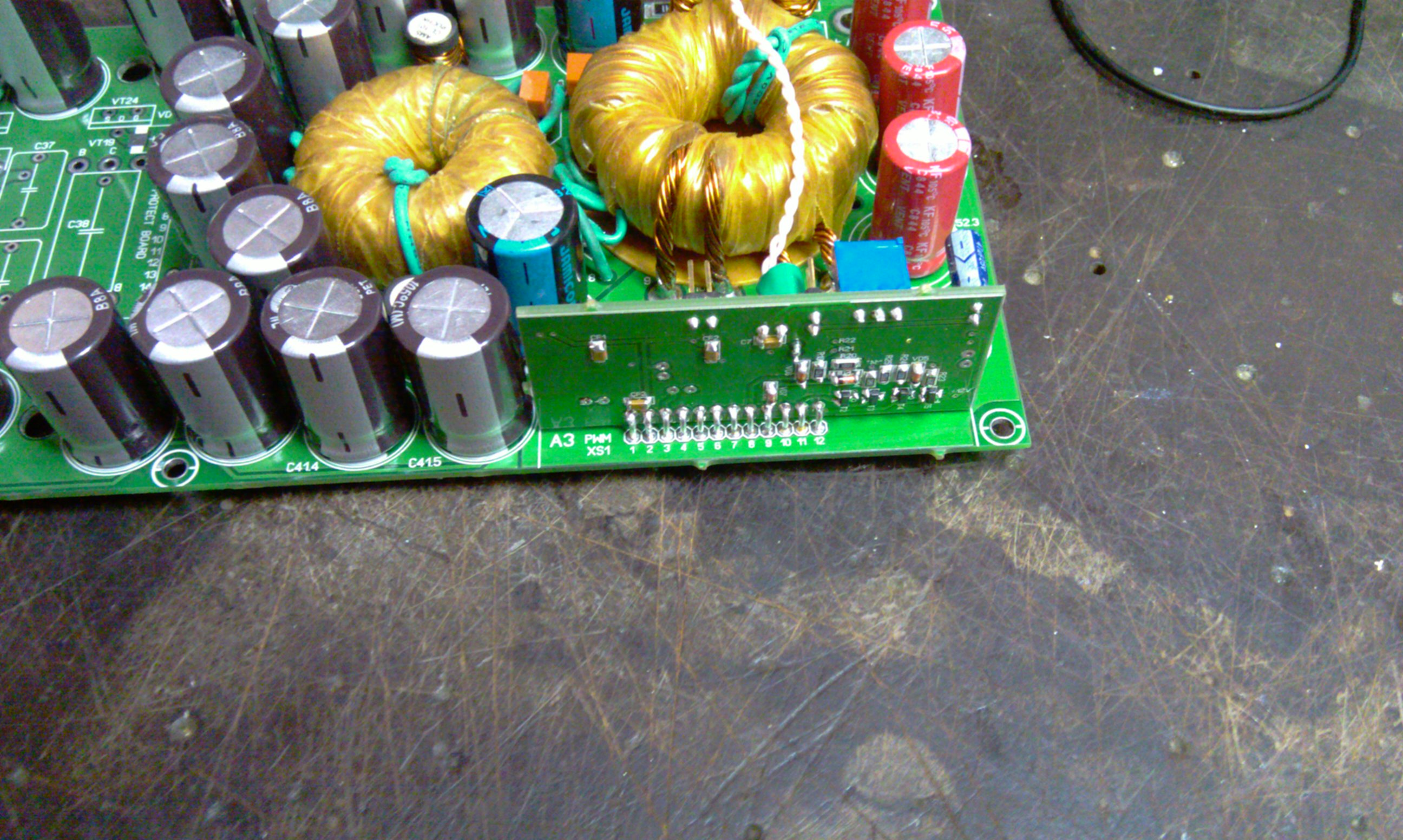

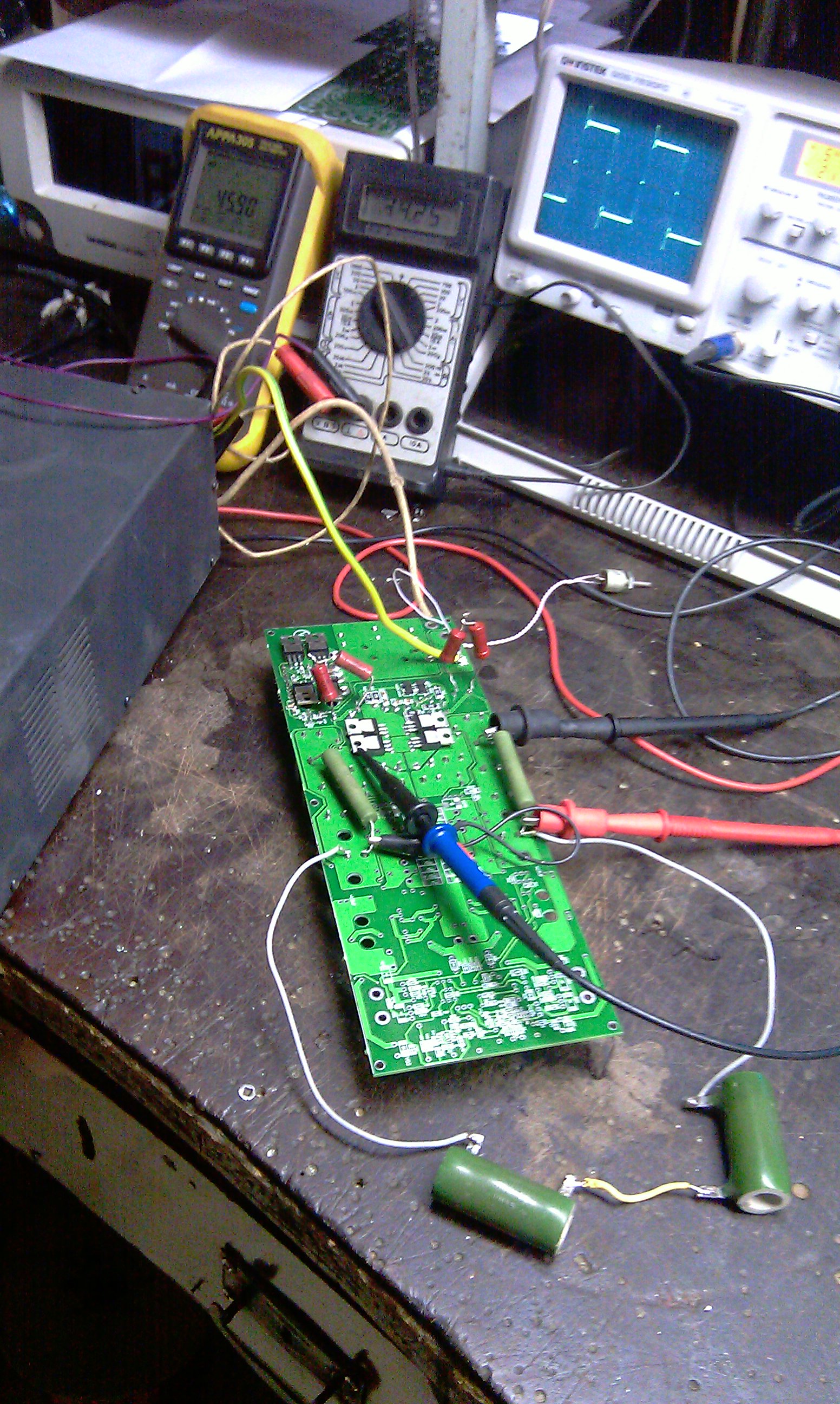

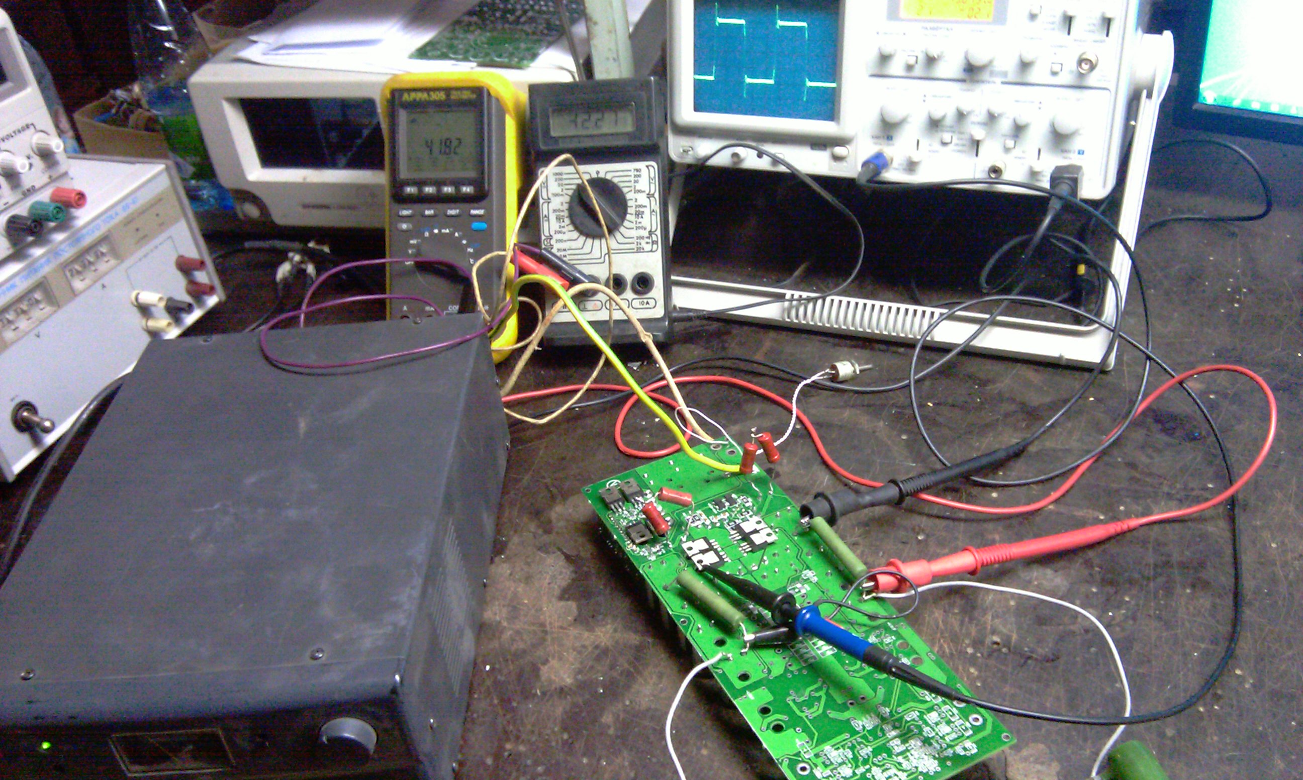

    Здравствуйте всем, перемотал трансформатор, провод 0,71, первичка 4Х9, намотана первой по методике .Ден, вторичные: 14Х3 и 21Х1, напряжения: вх. 14,3 - вых. 49 В (нагр. 120 Ом на плечо) и 73 В (нагр. 960 Ом на плечо) 46 В (нагр. 16 Ом на плечо) 71 В (нагр. та же), при вх. 12,3 В 42 В 62 В 39 В 60 В, + немного фотографий.
