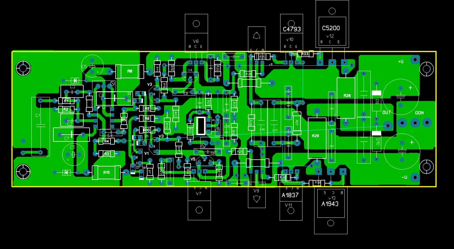

    Короче вот такую платку думаю попробоваать. Может что подправить? Или ошибки есть? Гляньте .Плата расчитана на общее питание .Конденсаторы на обвязке ОУ : входной полипропилен, в ФНЧ и ППК К71-17 ,по питанию ОУ те же К71-17 на 0,01мк ,остальные самые распространенные пленочные и керамические в коррекции.

    Неужели с печаткой все в порядке?

    Цитата Сообщение от igmar Посмотреть сообщение
    проект достойный. предлагаю от прений по количеству каскадов, транзюков и т.д. (то есть у кого толще и кто аутотентичный автор) перейти в практическую плоскость разработки ПП.
    печатка нормальная. крупноватая, но это на любителя. предлагаю совместно доработать и убрать пересекающиеся перемычки и уменьшить ПП до 80х150мм. хочу втиснуть в корпус. Автору респект за настойчивость

    При одностороннем монтаже от перемычек не уйти.Их можно по типу подвода питания к логике делать из провода обмоточного ,чтобы в воздухе висели. ОФФ
    я под свои радиаторы делал .

    .Васильев, и всё же ваш усилитель нельзя отнести к термостабильным. Посмотрите статью в журнале Радио за 1983г 10-й номер 44стр., там есть минимальные требования, чтобы такая местная ООС по току покоя обеспечивала термостабильность (у вас она слишком слабая, если считать не по напряжению выхода, а по току покоя выходных транзисторов, да и входные транзисторы не термостабилизированы, что испортит даже самую сильную ООС по току покоя).

    Да не мой это проект , а модернизированная ОДА . А по стабильности легко понять в капе, по характеру изменения тока покоя до запуска анализа искажений и после ,у моего даже перекомпенсация прет.А Жбанова мы штудировали и Корнева и Митрофанова . Ток покоя выбирал по рекомендациям Майорова , радио 10/79год ,даже маловато ставил,надо бы под 300ма по тем выкладкам. Офф на плате не поставлен транзистор термостабилизации , зашился и глюкнул

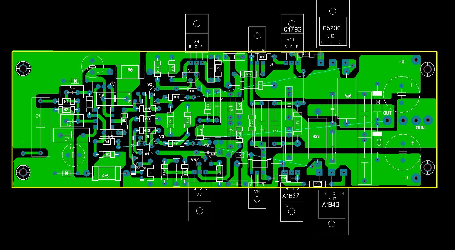

    А что мне понимать? Если бы я планировал электронную терморегулировку,то согласен .Но ведь стоит термодатчик. Р.С. Печатку,ошибки исправил .термодатчик ставится на плате ,в отверствие с радиатора проходит уголок из дюраля 1-1,5мм и посредством этого уголка осуществляется слежение за температурой радиатора . Жду критику платы . Я понимаю,что еще есть куда крутить,только чет не вижу, может я где лопухнулся

    Думаю, датчик температуры должен иметь контакт непосредственно с одним из выходных транзисторов, иные решения ошибочны.
    Думаю вы не совсем правы.В случае металлического корпуса выходного транзистора это хорошее решение,но если выходные транзисторы в пластиковых корпусах ,то думается такое решение смысла не имеет.Кстати крепление термодатчика через уголок дюралевый применено в Электронике-017, а мощник там недурен,две пары выходников при питании +/-32вольта.
    С уважением Максим.

    Симулятор обещает отличные характеристики, такое решение крепления датчика имеет право на жизнь, но потеря качества термодинамикой гарантировано. Возможно, на слух не будет заметно. Сам в раздумьях.
    Есть в наличии NJL3281 NJL1302. В Заратустре не пошли. Посимулил в вашей схеме - характеристики хуже. Нижнее плечо ведё себя неадекватно, можно увидеть по токам в эмиттерных резисторах.

    Это модели кривые в капе , даже моторолловские 2193/2194 лучше . У меня есть модели от Михаила этих транзисторов , все четко работает. А по термодинамике, так местные оос будут поддерживать ток покоя,плюс термодатчик ,так что думаю потери качества не будет,ну мне кажется влияние длинных проводников от термодатчика на выходниках более заметно будет.

    5см от линии проведенной между центрами выходников ,немного

    А по плате так никто и не говорит.А я блин по третьему кругу её
