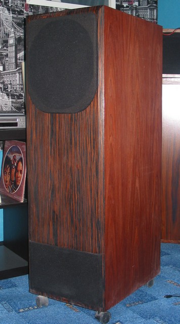

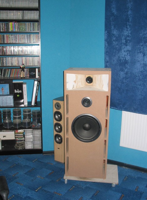

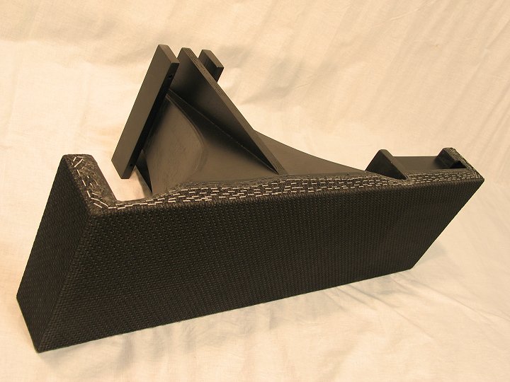

    Я вчера на на почте получил дины !!!
    Корпуса изготавливаются.

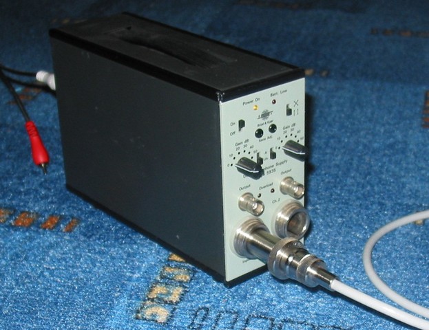

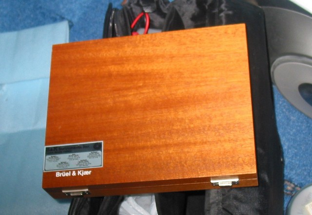

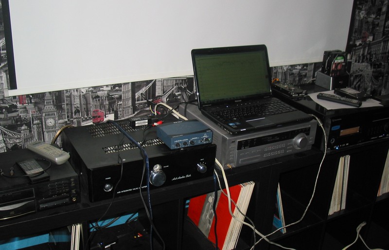

    Проведены измерения акустических параметров системы. Измерения производились этим:

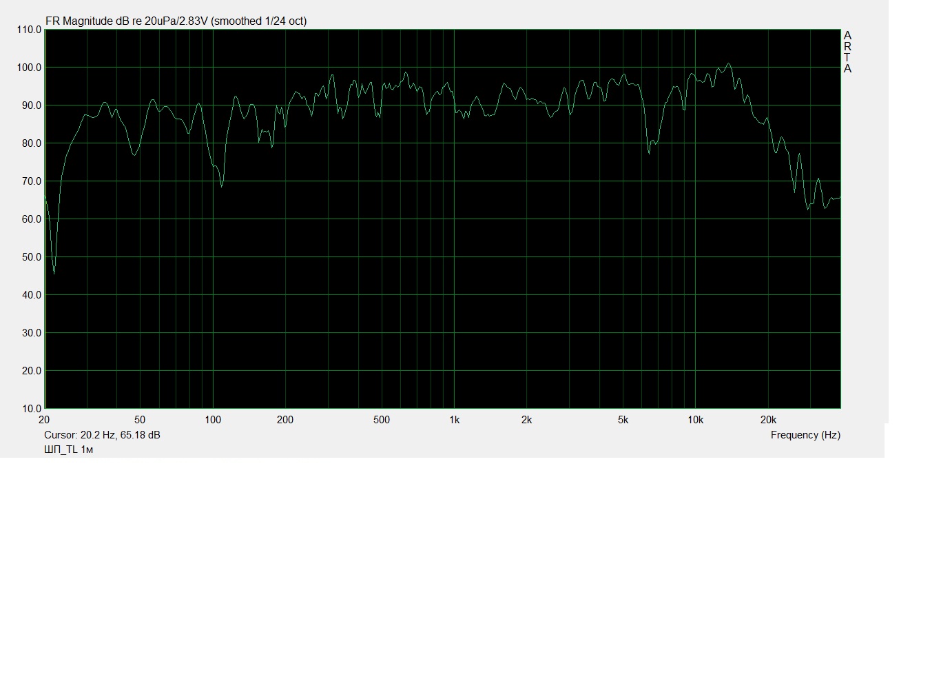

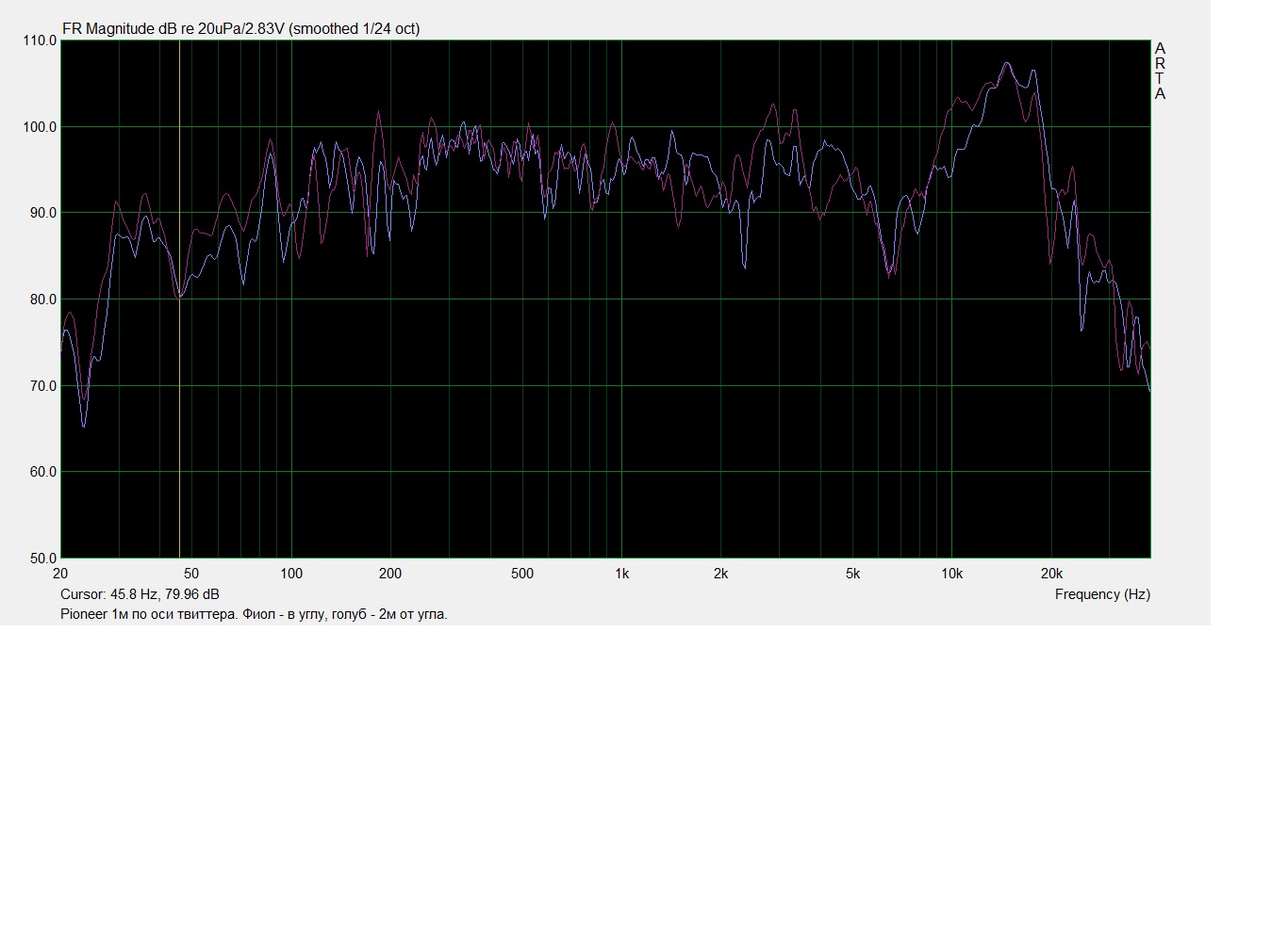

    До кучи были сняты АЧХ
    TQWP, изготовленных по проекту Гайдара Нажмите на изображение для увеличения.

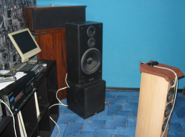

    вот этого девайса Нажмите на изображение для увеличения.
    и его донора Нажмите на изображение для увеличения.

    Огромное спасибо Сергею (svka) за проделанную работу. Графики он обещал сегодня выложить.
    Результаты очень интригующие

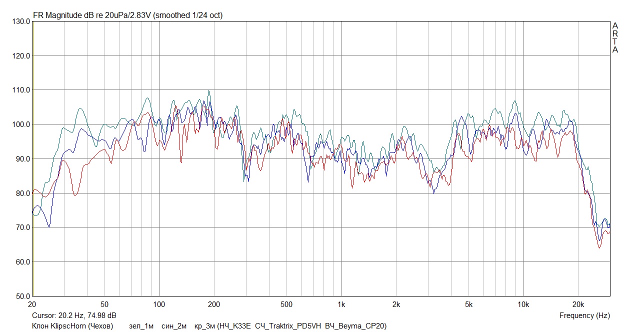

    Клипшхорн

    TQWP Гайдара

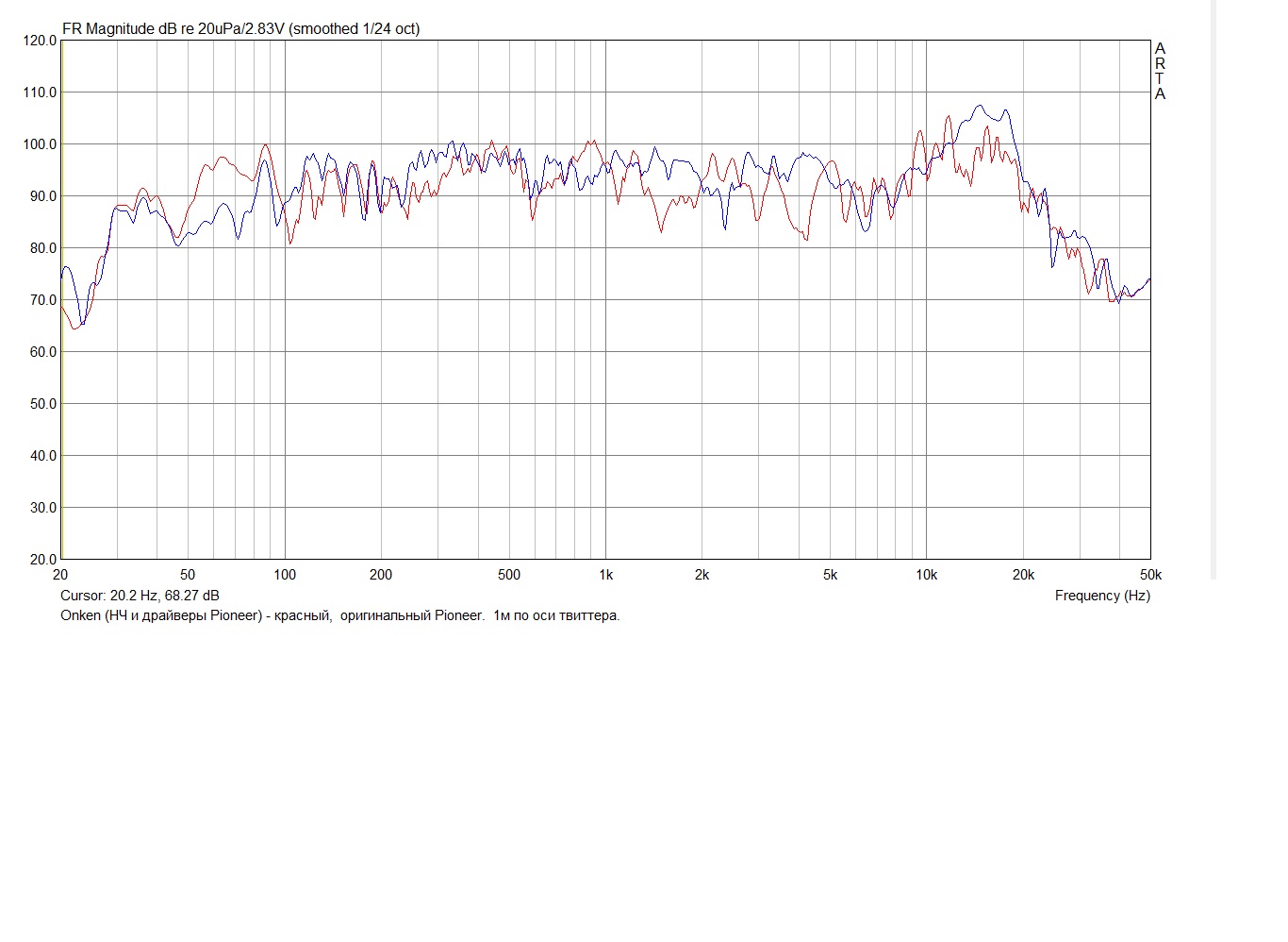

    Твикнутый Pioneer CS-9030

    Оригинальный Pioneer CS-9030 https://forum.vegalab.ru/showthread....ioneer-CS-9030

    Итог - согласно графикам стартовый вариант (Pioneer CS-9030) по сведению АЧХ превосходит каждый последующий, хотя в реальности это не так

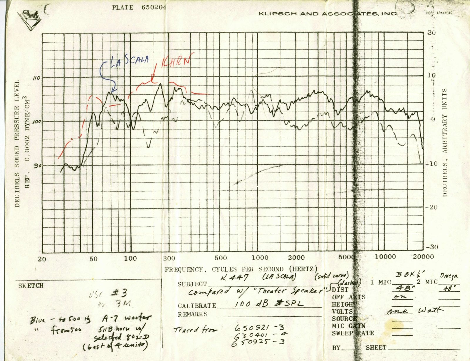

    Если о клоне KlipscHorn... Горб со 100 до 200 при просаженном миде на плотном спектре особенно на роке душит все остальное...
    Конструкция сделана педантично и точно, комплектуха от Грэга.... Покопал в Интернете - нашел только эту АЧХ. Похожа. Но не хотелось бы делать выводы по одной картинке.
    Еще один момент. СЧ-рупор не оригинальный - трактрисса по чертежам от того же Грэга с PD5VH (К55V). На ВЧ - Beyma CP.
    В любой КДП стояки, эта комната - не исключение.
    Очень информативно сравить АЧХ на 1м,2м и 3м - от 100Гц низ просто валится, а все остальное стоит как монумент..
    Именно АЧХ на 3м и иллюстрирует звучание сетепа..
    У кого что по параметрам Klipschorn или его клонов имеется, прошу выложить - поможете довести до ума НЧ-секцию. Все остальное решаемо - не проблема докупить оригинальные рупоры на СЧ и твиттеры.
    Но НЧ-секция является опорной при сведении всего остального и ее параметры определяют итоговой результат.
    Пока она никакая...
