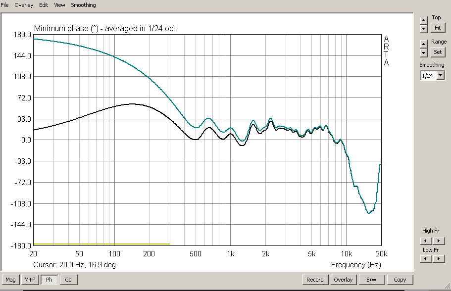

    Фазу вводить ту, которая у тебя получилась при измерениях не советую. Советую отобразить фазу в виде минимально фазовой. Затем задать задержку (координату dz), которая изменит значения фаз на определенную величину, т.е. учтет разнесенность излучателей в пространстве.
    А вот тут можно пояснить поподробнее? Ведь измеренная фаза и минимальная фаза заметно отличаются, сколько не пытался, точного совпадения так и не получалось. В качестве примере картинка, где черным представлена минимальная фаза, а "морской волны" - измеренная. Видно, что на НЧ очень большой разлет у фаз получается, и какому графику верить?

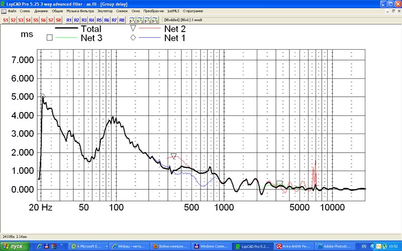

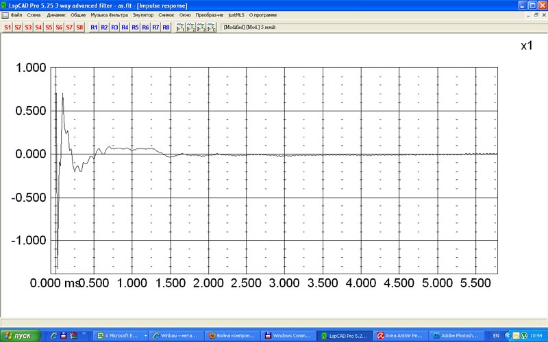

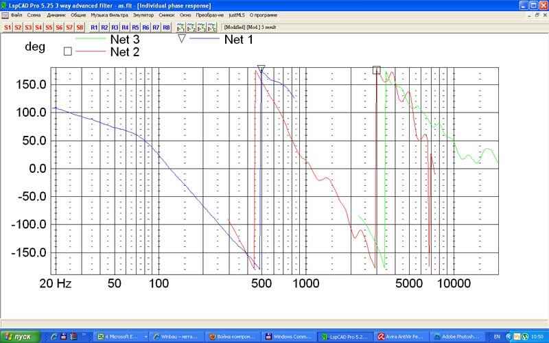

    Вчера очень плохо себя чуствовал, сегодня вроде отпустило . Выкладываю свои кривульки.

    Еще один вариант, содружество человеческого и компьютерного мозга.
    Сильно бубнить будет?
