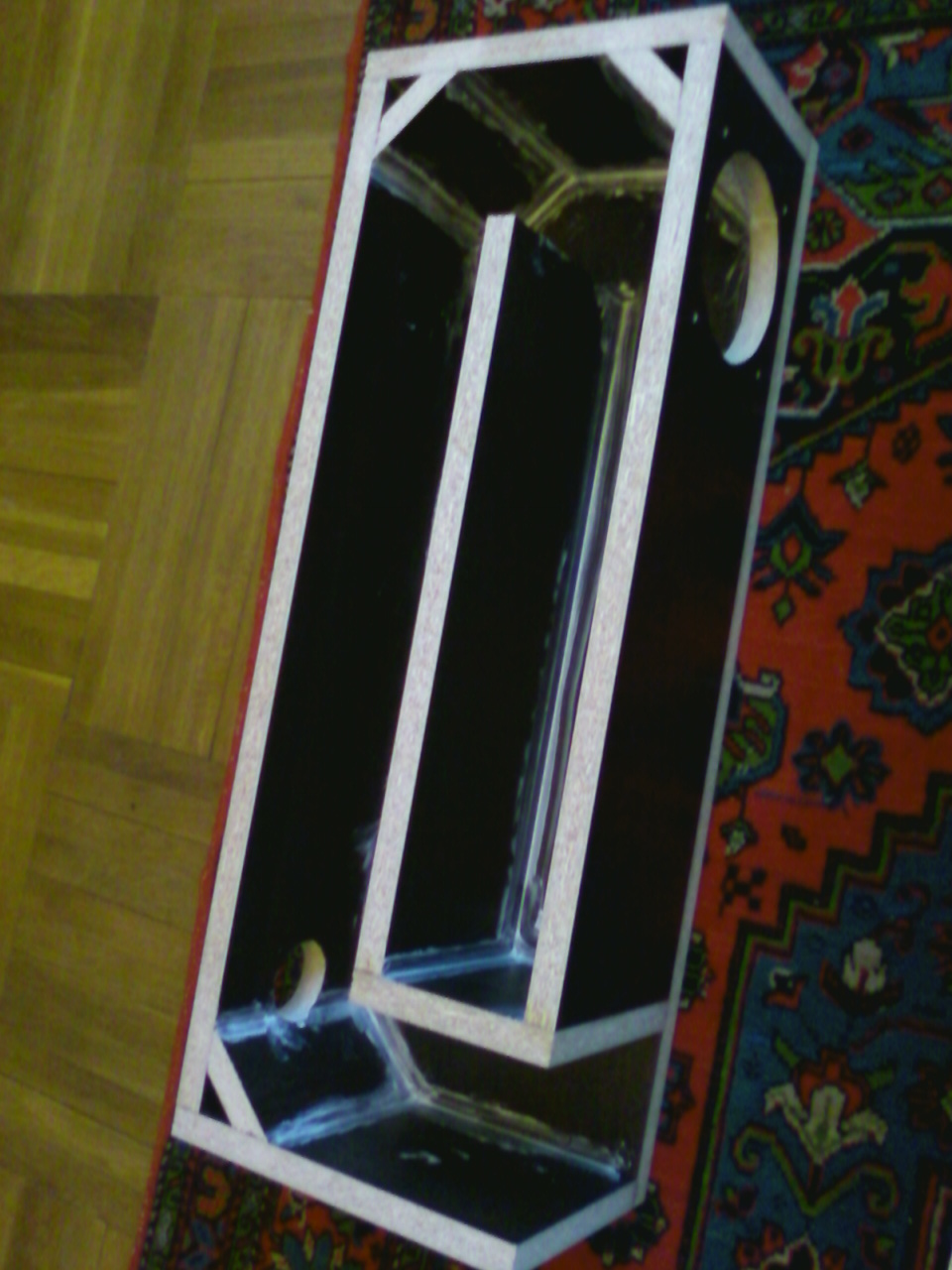

  13. #172
    17.01.2008
    861
    По умолчанию Re: Небольшой лабиринт на динамике Morel
    максимально распушенная и равномерно распределена
    Понял, спасиб. Конструкция правда вот такая, думаю со временем будет оседать.
    "колбаски" из марли и ваты что ли делать

  14. #173
    28.01.2006
    4,886
    Тут нужен синтепон, вата свалится в кучу и выпадет...
    ---------- Добавлено в 21:05 ---------- Предыдущее сообщение в 21:01 ----------
    Это напольники будут? Сколько высота получилась если не секрет?
  15. #174
    17.01.2008
    861
    Высота примерно 800мм, да, напольная АС. Собрана, правда по Z пока косячки имеются, как с Fs так и с стояками. Стояки ватой пока не получается убрать, буду пробовать синтепон.

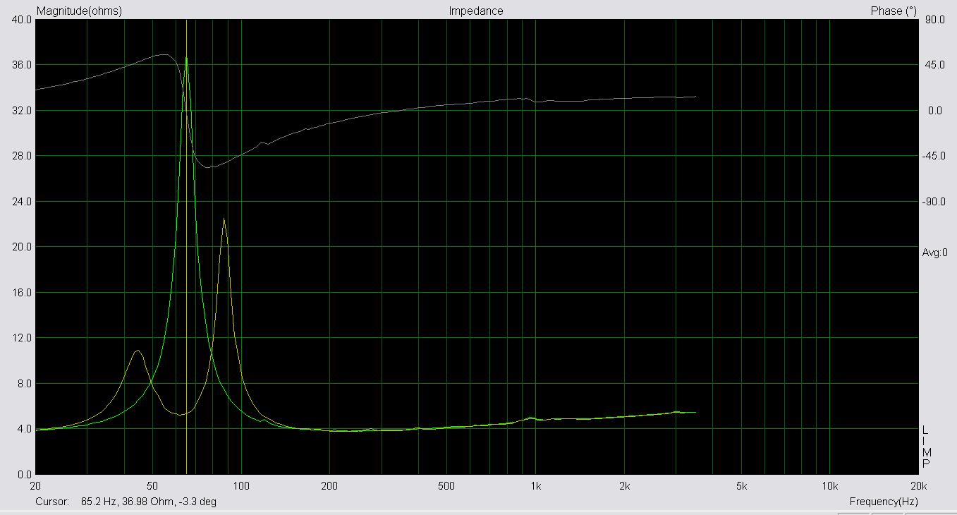

  16. #175
    28.01.2006
    4,886
    А стенки оклеены? У меня когда их делал имеданц еще мерять нечем было, но все вышло чудесно и по микрофону и по звуку. Может ошибка закралась где-то? У заполненного импеданс другой будет, чем в симуляции - спустится чуть ниже по частоте и нижний горб присядет. Вытащи все заполнение и сними импеданс голого - увидишь правильная у тебя труба или нет. Для голой все должно совпадать 1 к 1.
  17. #176
    17.01.2008
    861
    Да, войлок 10мм. Да вот тоже к этому склоняюсь, синтепон найду и заново буду мерить с нуля).
    Лабиринт с и без боковой панели (дин "не размят!", войлока нет)
    Лабиринт ("дин не размят!", войлок)
Название:	лабиринт с и без &.JPG
ID:	139755   Нажмите на изображение для увеличения.
Название:	канал 1 лабиринт &.JPG
    а в чем прикол замеров без боковой панели?
  19. #178
    17.01.2008
    861
    Хотел померить без войлока, боковую стенку стянул скобами, померил, стал разбирать и стало интересно что покажет Z-загагулина
  20. #179
    28.01.2006
    4,886
    -Den-, так а что тебя смущает, все нормально
  21. #180
    17.01.2008
    861
    Любопытство, к примеру "пыхтачки" около 150 и 190Гц при двух попытках игры с ватой не удалось победить, и откуда на 190 он взялся. Но это все ерунда надо что бы чуть разыгрались дины и уже заново промерять и настраивать, синтепон надо теперь найти
