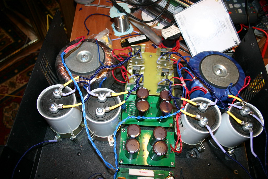

    Эx, залужу... Вот что получилось.
ID:	11299   Нажмите на изображение для увеличения.
    С уважением Дмитрий.
  10. #169
    04.10.2004
    1,531
    По умолчанию Re: Оптимальное расположение узлов в корпусе усилка
    Dmitry Korneev Вот так явно лучше. Повод питания к платам тоже лучше свить.

    Эx, залужу... + и - питания ВК свить?
  14. #173
    16.06.2004
    Обнинск
    445
    Dmitry Korneev
    Свить имелось в виду провода от трансов к плате с диодами. Те что красные.
    Раз уж всё так красиво и на авторских платах, то я бы всёже БП сделал по другому. На отдельных платах мостики вместе кондерами фильтров. Платы эти поставить перпендикулярно основанию чтобы кондеры торчали паралельно. Можно подумать чтобы и трансы вертикально поставить.
    С выхлопниками тоже помороковал бы. Плату скажем паралельно радиаторам поставить. Количество проводов тоже можно по моему оптимизировать. Ведь выходники и раскачка имеют общие точки соединения. Можно на радиаторе перемычками соединить, а на плату уже только один провод пойдет.

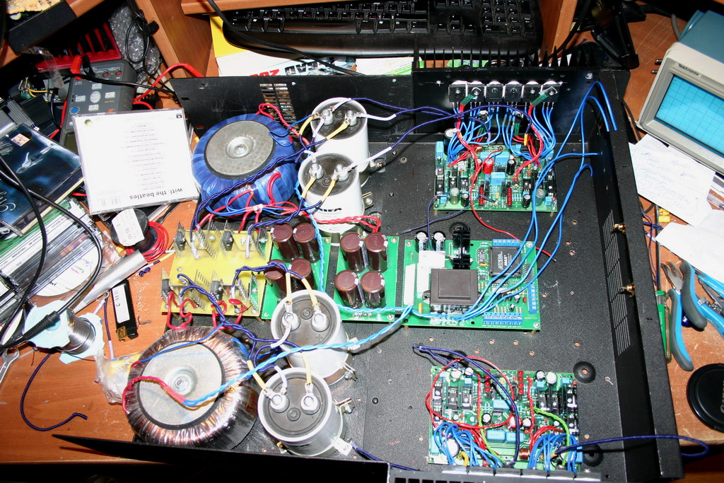

    По умолчанию А мой макет посмотрите, покритикуйте, пожалуйста!
    Пока что сделан из картона. Потом будет из тонкого листового алюминия.
    Усилитель на LM3886, со спаренным ОУ (буфер и серво). Два транса по 75 Вт (мин.). Двойное моно.
    Поскольку алюминий у меня ограниченных размеров, ширина корпуса - по ширине металла. Из картона сделал макет, чтобы проверить, не будет ли фона при таком близком расположении трансов. Потом усилитель дополню селектором на два входа на реле OMRON G2R-2L37P-V (кстати, подойдет оно?).
    Радиаторы 60*205 мм, ширина морды - около 25 см.
    Есть сомнения по поводу подключения трансов к мостам. Провода, как ни старался, получились не длинными - до плат хватает только-только, поэтому свить не удается (да и небезопасно это, на мой взгляд, только ежели с кембриками). Как лучше сделать - так оставить, или обрезать обмоточный провод и довести до плат свитыми проводами? Опять же, фона нет, но, наверно засуну трансы в консервные банки, тогда всё равно провода удлинять придется.
