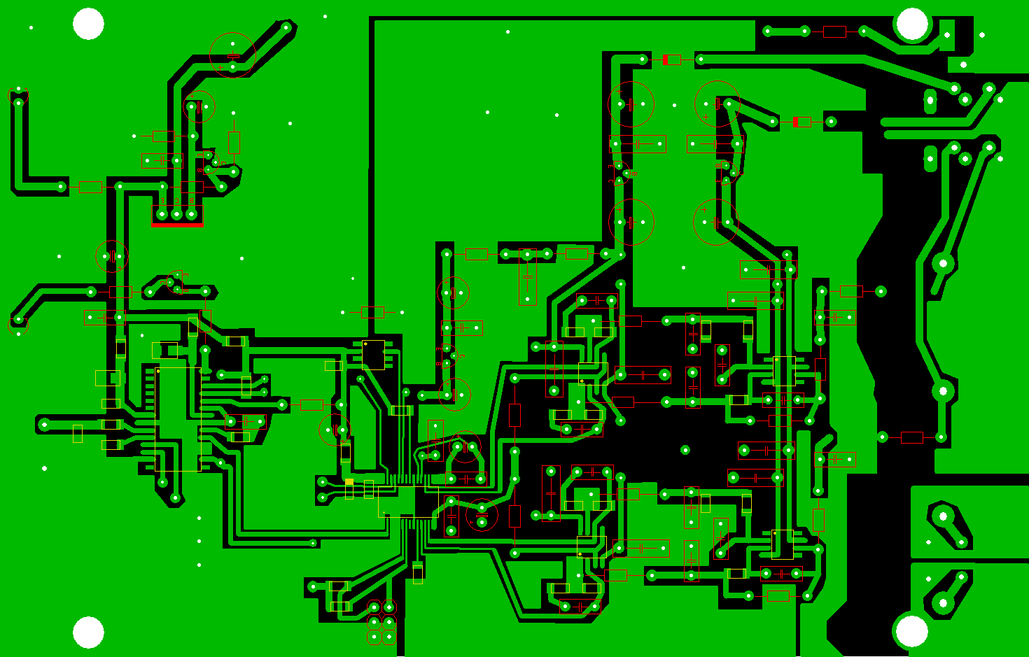

Тема: Печатка и некоторые вопросы по сборке ЦАПа
    Аватар для .efko.
    18.04.2005
    Казань
    403
    По умолчанию Печатка и некоторые вопросы по сборке ЦАПа
    Собрался собирать цап D24 на CS8414-AD1853.
    Кто собирал подобные, не поделитесь печаткой под него? pcad, sprint.
    Думаю взять ее за основу, мелочи переделать. ЦАП собираю впервые, поэтому не могу начать разработку платы с нуля.
    Перечитал почти все ветки про цапы, но ничего подходящего не нашел.
    PS. в цапостроении я полный профан.
    Последний раз редактировалось .efko.; 01.03.2006 в 00:16.

  3. #162
    Старый знакомый Аватар для Maniac
    06.10.2004
    г.Тверь
    565
    По умолчанию Re: Печатка и некоторые вопросы по сборке ЦАПа
    Вот-с. Перерисовал чутка. На плате не доведена заливка земли и выходы ("альфа" версия еще ). Питание аналоговой части на 78L05. Посадил на стаб оперов, правда не уверен, стоит ли так делать....
    Правильным путем иду, товарищи?
  4. #163
    02.12.2004
    Сан-Марино
    1,052
    Номинал не критичен - 10-50 Ом, они убирают звон на фронтах сигнала, вызванных паразитами линии. Если она короткая, то посерединке где нибудь, если по-длиннее то по обеим концам.
    В линиях паразиты уже заводятся, да их можно не только резиками но и дустом убрать.
    По теории резик должен стоять у источника сигнала.

  14. #173
    04.10.2004
    1,531
    Maniac, Уже лучше, только опера придвинь поближе к цапе, и обе дороги с парафазного выхода лучше рядышком вести, хоть там и ток.
    В смысле? Боишься не потянет?
    [ADDED=Эx, залужу...]1132337993[/ADDED]
    Вообще еще повертеть не помешает кондючки блокирующие, что у ЦАП, что у оперов, чтоб поближе их к ногам придвинуть.
    Что за ботва квадратная ( площадка) на выходе у опера I/U? Уменьши площадь и укороти, и первый резюк, с которого фильтр начинается, лучше цеплять максимально близко к выходу I/U. RC цепь в ОС I/U тоже не нужна. Резюк в ОС максимально близко к выводам опера, а не в сантиметре.
    Электролит по питанию только на выходе стаба, не мешало бы и у оперов поставить, и дороги питания к разным каналам лучше вести независимые, начиная их с кодюка на выходе стаба.
    Последний раз редактировалось Эx, залужу...; 18.11.2005 в 21:19.
