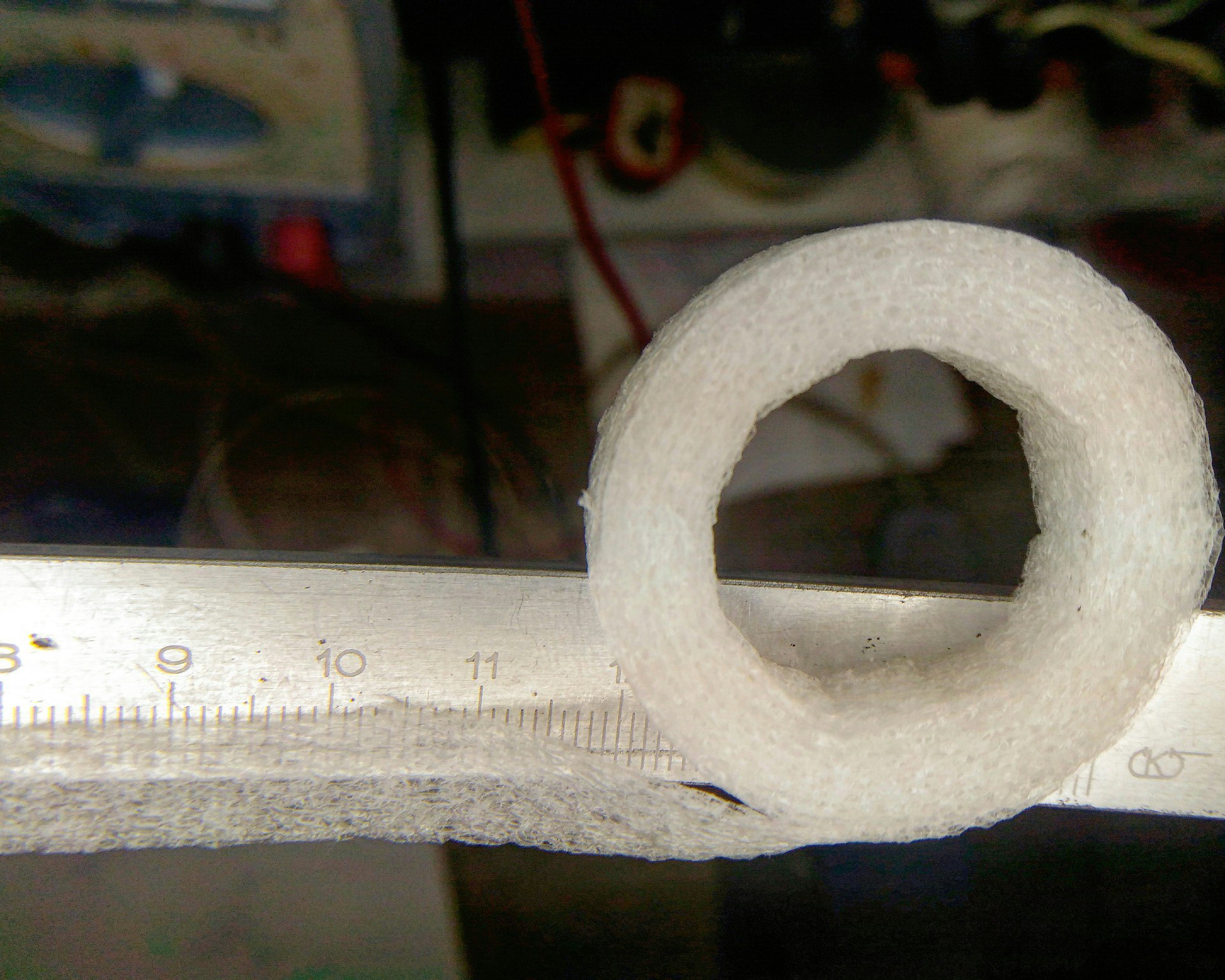

    Корзина динамика должна жестко стоять на месте, а на толстой прокладке типа войлока это примерно как на пружине висит - диф вперёд на 1мм, корзина на 0,05мм назад - оно нам надо эти нелинейности ??
    В идеале рама динамика должна приклеена на эпоксидку. Прокладка выполняет функцию пневмоизоляции.
    А в ещё самом невероятном идеале магнит нужно жёстко закрепить относительно корпуса, а край рамы через мягкую резинку. Но всё это аудиофилическая ловля блох, 1мм вспененого полиэтилена это более чем достаточно для гермитизации и чтоб рама динамика плотно жестко села на корпус - не должен динамик на всяком войлоке болтаться.
    ---------- Сообщение добавлено 13:02 ---------- Предыдущее сообщение было 12:58 ----------
    Зачем авто, можно обычные обои-самоклейки!
    Точно, это самый простой и дешёвый вариант..
    Точно ? Ссылка
    Вот эта лента нарезаная в рулончики по 10мм. Толщина 1мм, продавливается легко до 0,05мм.
    В Леруа есть похожая акриловая чуть дороже, а что думаете про Knauf Дихтунгсбанд из ПВХ? Слишком толстая?
