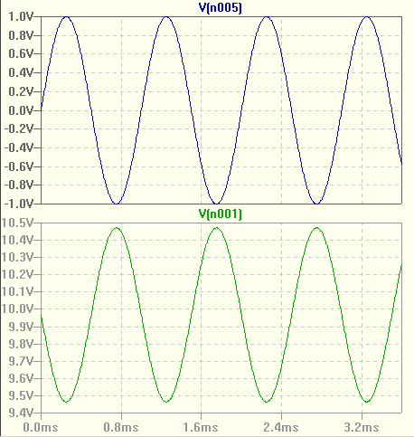

    А как при этом меняется напряжение на коллекторах (стоках) транзисторов буфера в зависимости от сигнала?
    Игорь, верхний график - вход, нижний - напряжение на верхнем коллекторе.

    Андрей, ты считаешь, что модуляция напряжения питания буфера - это лучше, чем модуляция тока через стабилитрон?
    Игорь, тут, сам понимаешь, надо выбирать компромисс. С учётом большого выходного тока буфера (и, соответственно, большой девиации тока через стабилитроны в случае с заземлением) и моей нелюбви к землям я выбрал такой вариант, как есть. По сути это как бы увеличивает входную амплитуду примерно в полтора раза - с "точки зрения буфера", и с учётом отношения сопротивлений в питании буфера и выходного с эмитерными. Ну и, как писал выше, нелинейность буфера в сто раз меньше остальной части. С точки зрения PSRR такое включение тоже зашибись.

    По умолчанию Re: jazz от anli (усилитель для гурманов)
    Понятно. Просто у меня другой слуховой опыт: все что можно - должно быть прибито к земле.

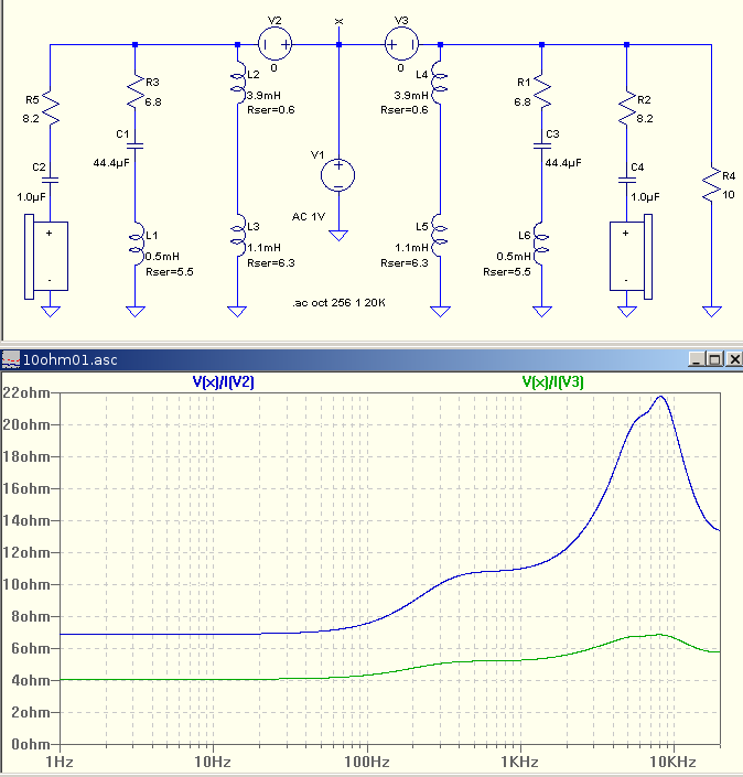

    Можно попробовать зашунтировать нагрузку высококачественным резистором 10 Ом 30-50 Вт. Результат может оказаться очень хорошим.
    Тут как бы не до жиру в смысле токовых возможностей: генератор тока выдаёт 1.7A. Да и ксовер достаточно "прямой", 6.7 ом - это минимальный импеданс АС.
    А в связи с чем улучшения могут быть?
    Воздух! А токи и мощности-какое это имеет значение.

    А закулисная идея какая? Просто дальнейшая линеаризация импеданса? Я прикинул и присоединил выпрямление.

    Да, какой-то запас, похоже, у меня ещё в этом плане есть. Надо точнее прикинуть. Вот только с хорошими резисторами засада.
    Я в этом плане барыжу кое-чем...

    Очень нелинейное выходное сопротивление усилителя. На нем детектируется смесь из прямого и обратного сигналов и все это
    идет в ОС. 10 Ом линеаризуют всю ситуацию. А еще можно нижний
    выходник закаскодить,(если 10Ом понравится) тогда выходное сопротивление будет максимально
    линейным и равным 10Ом (без ОС).

    На самом деле оно довольно линейно. Это из-за очень большого тока в цепи затвора. Каскод по этой же причине тоже ничего не меняет, а вот дополнительной сущностью является
    Нелинейное выходное сопротивление-имелось ввиду его зависимость от
    выходного напряжения. При этом емкости ситуацию усугубляют.

    Собственно, это и есть то, что, в частности, и показывает спектр. Запараллеливание сопротивлением нагрузки приводит, понятно, к бОльшему проявлению нелинейности мосфета из-за бОльших девиаций токов на "полезной" части нагрузки (то есть на АС). Получается, из одного кармана переложили в другой С учётом того, что я, если кто заметил, уже уменьшил глубину ООС до предела (это как купальники - меньше стрингов уже никак ), грузить усь дополнительным током уже как-то не очень хочется.
    Но я послушаю побольше, попривыкну, а потом попробую подзашунтировать - какие-то сопротивления из Самоделки (или Аркады - не помню уж) у меня остались от ксоверных игрищ, для опыта, думаю, хватит.
