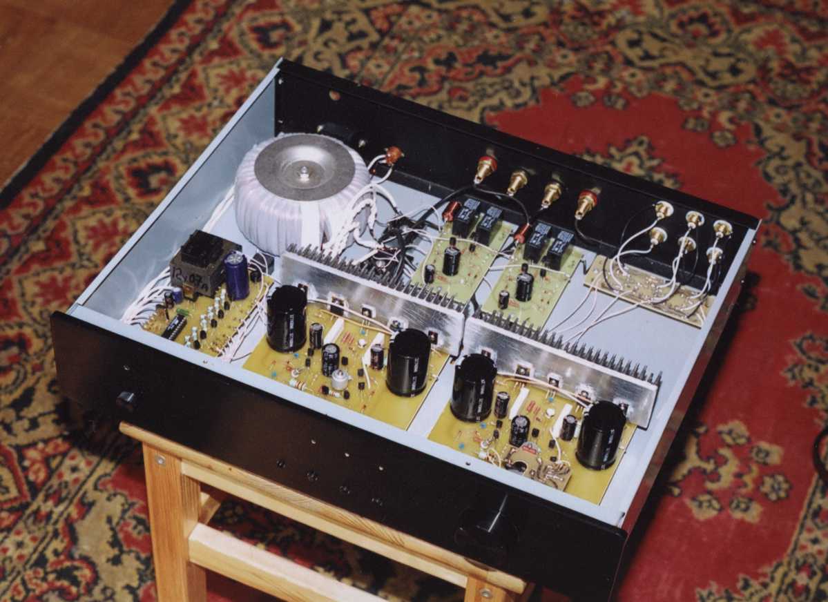

    Причиной создания данного усилителя послужило отсутствие в торговой сети изделий, отвечавших осносновным чаяниям разумного аудиофила: высокое качество звучания и малая стоимость изделия. Под высоким качеством звучания мы понимаем не только малые искажения, достаточный частотный диапазон и наличие макро и микродинамики, но так же и отстутствие набившего всем оскомину "транзисторного звучания".
    После довольно длительных изысканий были получены результаты, позволяющие заявить, что это само "качество" очень мало зависит от класса работы выходного каскада. А и АВ вносят лишь свою небольшую лепту в его окрашивание. Так же малое влияние имеет тип выходных приборов: полевой или биполярный транзистор. Гораздо больше звучание зависит от схемотехники.
    Под малой стоимостью изделия мы понимаем тоже, что и другие - меньше денег и больше толку.
    Предлагаем схему (одну из ряда разработок), которая неоднократно повторялась в законченных изделиях.
    При правильном изготовлении печатной платы, правильной сборке и исправных деталях она работает сразу.
    Экспертная оценка звучания - "превосходно".
    Если у вас достаточно квалификации для её повторения, то получите вещь, превосходящую очень и очень многие аналоги в т.ч. и зарубежные.
    Технические данные:
    Чуствительность 0.7 В.
    Мощность 50 Вт на 8 Ом, 80 Вт на 4 Ом.
    КНИ 0.02% на максимальной мощности в полосе 20 Гц...10 кГц при нагрузке 4 Ом.
    АЧХ 0.5Гц...500 кГц.
    Комментарии к схеме: напряжение питания +/- 36 В, конденсаторы питания по 10.000 мкФ на каждое плечо каждого канала, входные полевики - 2sk105, два резистора в истоках входных полевиков предстовляют собой один потенциометр - им выставляется 0 на выходе, транзистор BDC01D - КТ814 крепится к общему радиатору через фторпласт толщиной 0.2 мм, ток покоя выходных транзисторов 0.1 А.

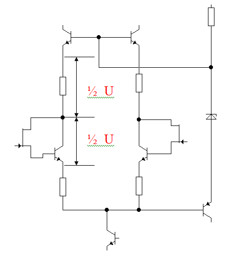

    Когда все бросились на борьбу с тепловыми искажениями где то видел такую идею.
    Проверить руки так и не дошли...
    С уважением
    ES

    Цитата Сообщение от EUGENE Посмотреть сообщение
    Привет
    С уважением
    ES
    Серый Мышь в этой же ветке и предлагал. Пост №62.

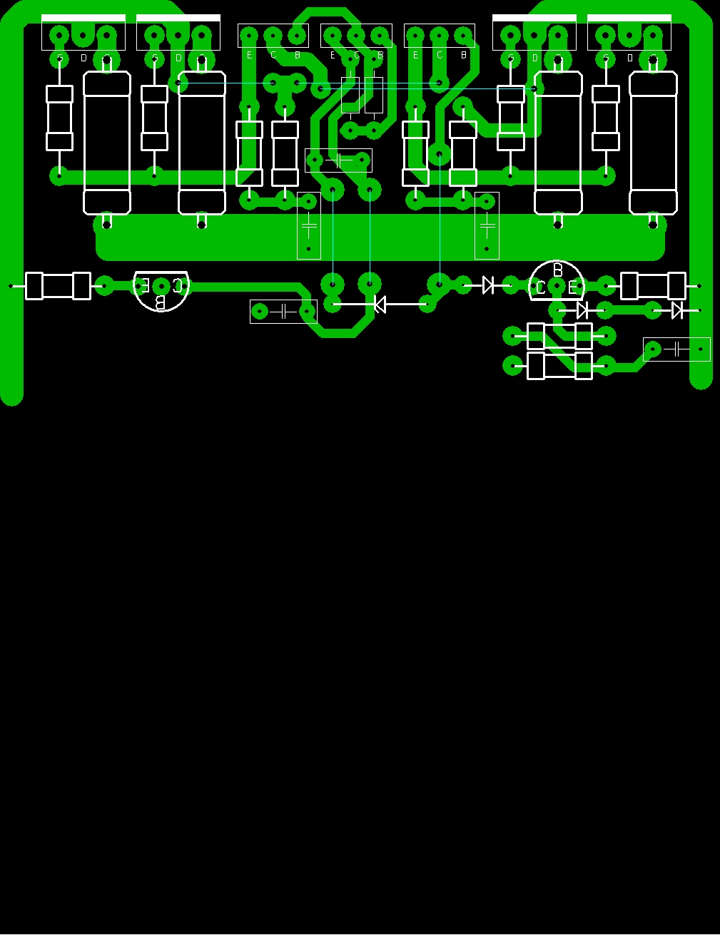

    А может кто-нибудь поделиться грамотной печатью (разводкой) под этот усилитель?
    Мой адрес alexguyGAVtut.by. Спасибо!

    Ну а файлом печатной платы кто-нибудь поделится?

    Есть у меня мнение, что тот усилитель - это вот этот
    Поэтому предлагаю, что лучше самому страссировать ))

    Вот есть у меня такой набросок платы с двумя парами выходников , если кому надо , могу скинуть в формате ЛАУ , входной каскад сами нарисуете
    Вы шутите?
