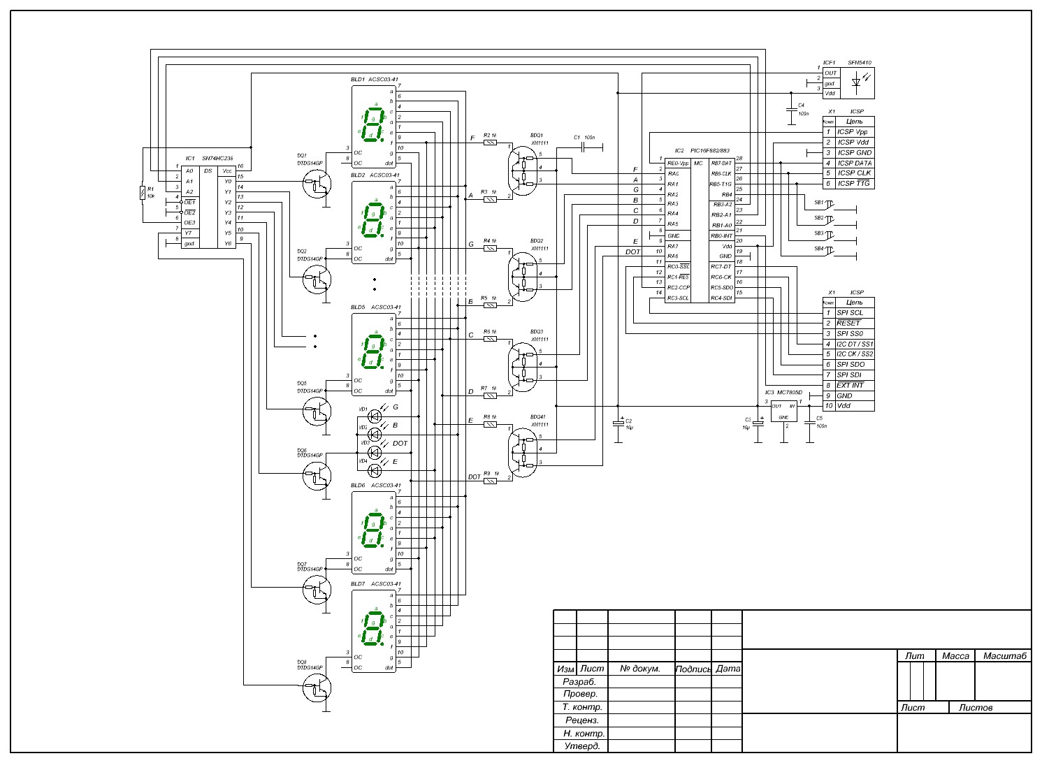

    А про ошибки при сохранении команд - так оно вылезло после того, как я вместо "мигалок" приспособил текстовые сообщения. Залил проект в
    такую схему -
    https://forum.vegalab.ru/attachment....8&d=1235642017
    уже года два лежала собранная платка -
    Вот теперь тоже заработала
    Там получается конфликт между сохраненными и вновь записываемыми командами, да и то не на всех протоколах.... Разберусь что к чему - скажу. А пока надо на платке 882 на 883 менять - USER FRENDLY интерфейс не лезет.......

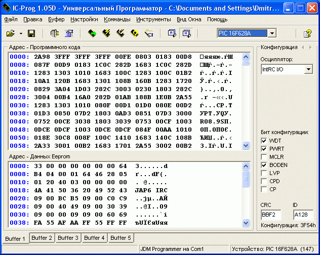

    А у меня сразу не получилось. Впервые "прошивкой" занялся. Тут Нажмите на изображение для увеличения.
Название:	точечный рисун&#10.gif
ID:	101444 всё верно (htc_628_4NS.hex) ? При включении устройства с установленным контроллером светодиод STB не горит, D1-D4 тоже не моргают при включении и нажатой SW1. Сразу после включения на выводе 6 контроллера какое напряжение должно быть ?
