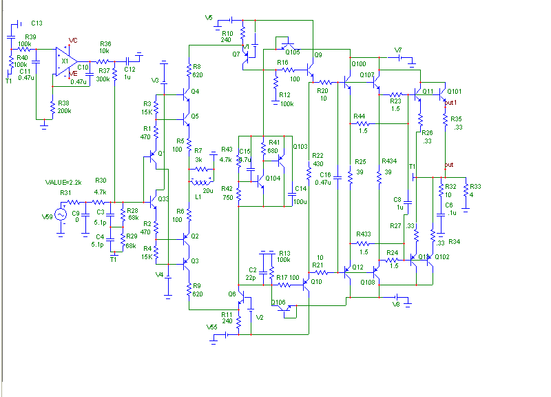

    Михаил, посмотрел Ваш вариант схемы (выкладываю для удобства). Есть ряд замечаний:
    1) Необходимо убрать следящую связь во входной четверке.
    2) Слишком большие величины резисторов R5,R6. Желаемого повышения линейности увеличение их сопротивления не дает, так как одновременно с этим уменьшается глубина ОООС и растет разностный сигнал на входе.
    3) Падение напряжения на R10,R11 снижать не стоит, а лучше наоборот повысить до 5-7В (с сохранением величины рабочего тока).
    4) Межбазовый конденсатор во втором каскаде повторителя стоит сохранить.
    5) Базы транзисторов выходного каскада, включенных параллельно, необходимо соединить вместе. Отдельные резисторы в базах мешают нормальному выравниванию токов.
    6) Не стоит менять величины элементов частотной коррекции.
    Большинство из перечисленного, особенно п.2, приводит к ухудшению линейности усилителя. Симулятор показывает рост уровня гармоник на 16-20дБ.
    Михаил, я бы Вам посоветовал собрать схему из N329 с учетом предложенных Вами изменений:
    1) замена стабилитронов;
    2) замена диодов в цепях антинасыщения;
    3) увеличение тока покоя предвыходного каскада повторителя.

    Леонид, я показал схему на которой мерял искажения, на самом деле я хочу собрать такую (см. ниже). Эмиттерные резисторы действительно великоваты, хотя, мне кажется, что снижение глубины общей ООС лучше делать увеличением глубины местных, а не уменьшением сопротивления нагрузки. Падение напряжения уменьшил из-за светодиодов.
    Схему Марка я видел, вы имеете в виду рис.5?
    Касательно параллельного усилителя. На форуме Audioword, обсуждали и пришли к выводу о его непригодности по многим причинам: меньшая линейность и всё таки необходимость термостабилизации при приличных токах.
    Кстати вы занимались оптимизацией сопротивления эмиттерных резисторов выходных транзисторов? В частности не всегда без них лучше по искажениям, как, например в усилителе Ломакина и Паршина из Радио. На том же форуме Агеев советовал использовать эмиттерные резисторы в паралелльном повторителе. Цитата:
    "> Можно ли обойтись без эммитерных резисторов в выходном
    > каскаде?
    Оно конечно можно, но крайне нежелательно, причем отнюдь не только по соображениям термостабильности.
    Дело в том, что эти резисторы замедляют переключение выходных транзисторов по мере смены знака тока, тем самым уменьшая уровень высших гармоник в цепях питания".
    И о величине эмиттерных резисторов:
    "там есть оптимальное с точки зрения искажений падение напряжения на эмиттерных резюках, подбирается экспериментально, при малом токе покоя это около 20 мВ, при токе побольше - возрастает до 60-90)".
    Михаил
    Здесь лучше не увлекаться ни тем ни другим. Я пробовал разные варианты частотной коррекции. Считаю, что вариант описанный в статье является оптимальным. Сопротивление R5,R6 стоит оставить величиной 30-33Ом. При такой величине перегрузочная способность усилителя более чем достаточна: запас по перегрузке сохраняется даже при усилении сигнала прямоугольной формы (подаваемого после входного ФНЧ) с длительностью фронтов 30нс и уровнем близким к порогу ограничения на выходе усилителя. Дальнейшее увеличение R5,R6 мало что даст, зато приведет к пропорциональному повышению уровня искажений.
    Сопротивление R12,R13 стоит выбрать величиной 150-200к.
    Резистор R7 устраняет негативное влияние паразитной емкости со входа усилителя на землю. Увеличивать его сопротивление также не стоит.
    Лучше поставить несколько светодиодов последовательно. Кстати красные светодиоды типа АЛ307 имеют достаточно низкое дифференциальное сопротивление.
    Да, только общий провод лучше соединить в одной точке в выходном каскаде усилителя как я писал в статье.
    От их сопротивления зависит величина тока покоя, соответствующая минимуму искажений. В железе я их оптимизацией не занимался, а симулятор показывает при указанной их величине оптимальный ток покоя величиной 100-120мА через каждый из них.
    С опытом Агеева трудно спорить.
    [ADDED=Л. Зуев]1116933467[/ADDED]
    Михаил, еще 2 момента.
    На Вашей схеме указана нулевая емкость С9. Этот конденсатор является частью цепи ОООС на высоких частотах. Без него усилитель может возбудиться с открытым входом.
    Второй момент: в двухтранзисторном источнике смещения могут возникнуть лишние проблемы с устойчивостью по сравнению с однотранзисторным.
    Последний раз редактировалось Л. Зуев; 24.05.2005 в 15:17.

    Леонид, резистор R7 увеличил т.к. сначала была больше индуктивность, дабы он не оказывал чрезмерное влияние.
    Светодиодов понятно можно поставить несколько, но ухудшается термостабильность. Насколько будет хуже, если вместо 4,7 использовать 3,3-3,6в? Агеев писал 2,5в на резисторах уже не плохо, а это как раз 3,3в на базе.
    О влиянии С9 в курсе, убрал сам не помню для каких опытов
    С источником напряжения думаю особых проблем не будет, плюс коррекция в виде кондесатора С15 поможет. Или вы имеете в виду локальный возбуд транзистора?
    Спасибо за внимание
    Михаил

    Л. Зуев, а неизвестны ли Вам, случайно, номиналы резисторов в эммитерах у выходной двойки у 634-го буфера? В даташите про output impedance/resistance молчок. Не дает мне покоя эта идея
    То, что Lynx критиковал их малый номинал, я так понял, относится к случаю, когда усилитель неинвертирующий, и оос "токовая" - сигнал подается подается ему на выход.
    И еще, у Вас номиналы этих резисторов по 31.6 Ом, это до такой степени критична их величина? И если они у 634-го меньше (а они наверняка меньше), нет ли смысла последовательно с катушкой поставить небольшой резючок, для снижения усиления на НЧ? Или это не даст эффекта?
  11. #170
    22.02.2005
    3,129
    Наверное можно прикинуть вот таким образом: эти резисторы используются для ограничения выходного тока на уровне 350мА. Их сопротивление при этом должно быть ориентировочно 0,7В/0,35А=2Ом.
    Это для устрашения - чтобы было понятно, что они должны быть точно согласованы. Можно поставить 30 или 33Ом, но отличаться друг от друга они должны как можно меньше.
    Нужный эффект можно получить включением последовательно с выходом резистора с сопротивлением, равным половине от недостающей части сопротивления эмиттерных резисторов.
    Немного беспокоит входной ток - до 8мкА (типовое значение 2мкА) при токе покоя 6мА. Желательно бы раз в 5 поменьше.
    Почему? Должно быть наоборот: чем больше опорное напряжение, тем меньше доля Uбэ.
    Искажения каскада примерно обратнопропорциональны падению напряжения на эмиттерных резисторах. Считаю стоит максимально использовать разницу между напряжениями питания УН и ВК.
    Здесь цепью ООС охвачены уже 2 транзистора, поэтому и проблем возможно будет больше.
    Михаил, а какая у Вас емкость С13 в серво?

    Леонид, естественно, что чем больше опорное напряжение, тем меньше влияние напр. БЭ,
    Но лишь если это напряжение достигается без ухудшения ТКН, что при соединении последовательно
    стабилитронов не наблюдается. Емкость в серво 0,1мк, поставил пока наугад.
    Спасибо за весьма удачную разработку!
    Спасибо за отзыв. Надеюсь Ваше мнение не изменится после сборки усилителя .
    [ADDED=Л. Зуев]1117107623[/ADDED]
    К сожалению у меня сейчас очень мало времени - 16 числа надо диплом защищать
    Михаил, желаю удачи. Самое главное - уверенность в победе .

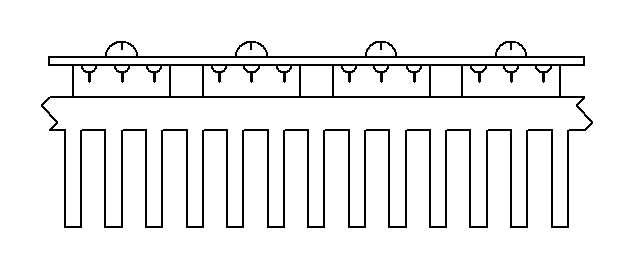

    но я почти закончил разработку плат. Одна из них содержит выходные и предвыходные транзисторы и сопутствующие детали.
    Очень полезная доработка!
    А то думаю это усилитель в корпусе от Брига сварганить. И очень не хочется выходной каскад соплями обвешивать. В принципе, там с небольшими изменениями стандартную плату можно приспособить. Но опять же, куча ненужных соплей. И вторую пару выходников некуда ставить
    С новой платой + новым радиатором компановка должна получиться удобнее.
  21. #180
    22.02.2005
    3,129
    Shok, а там радиатор изнутри не плоский? Вот так не получится? Если разместить пару выходных каскадов на отдельной печатной плате прямо на радиаторе, несложно будет получить мальнькую паразитную индуктивность силовых цепей и низкий уровень наводок на входные цепи, а сопли вешать не стоит.
