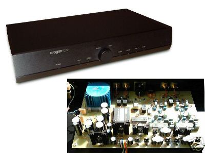

    ARAGON D2A2 D20400A + 2 x PCM63P-J + PMD100
    Это судя по всему не верная инфа , там 2 x PCM58P – YM3623B
    ARAGON D2A и ARAGON D2A2 их основное различие в том что у ARAGON D2A блок питания в отдельном корпусе а ARAGON D2A2 всё в одном
    и не мог бы он стоить 1000$ новый и 300-400$ БУ если бы там D20400A стояла
    http://www.diyaudio.com/forums/showthread/t-45331.html
    http://reviews.ebay.com/Aragon-Sourc...00000002098082

    Да, судя по всему ошибочка закралась, и приемник формата AES/EBU на фото внутренностей был когда-то принят за D20400.

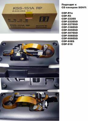

    нашёл обьявление где товарищ пишет что такой глаз для TEAC VRDS 25 не подошёл. KSS-151A они разные бывают? KSS-151A и KSS-151A RP это разные несовсместимые глаза?

    Этот товарисч брал эту голову для Sony cdp-x505ES ....Разумеется она не подошла, так как там 272-я....
