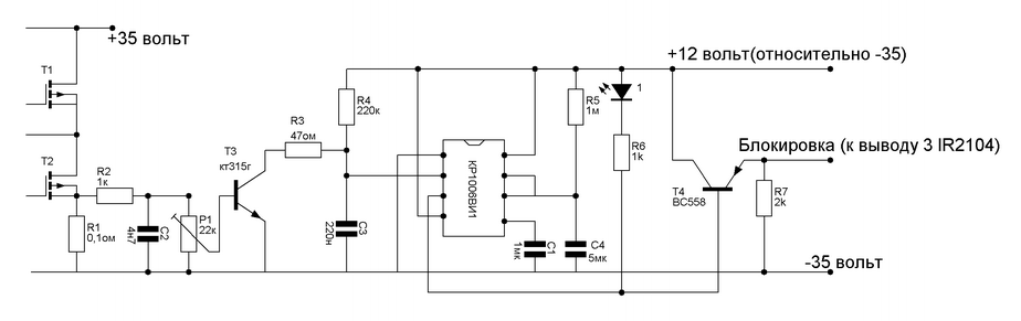

    Раз ветка для начинающих прошу помочь начинающему (мне ) довети до ума защиту. Собирал по схеме ТDA. C небольшими изменениями. Схема ниже.
    При симулящиях работала отлично, впаял в усь....
    Подстроил подстроечник, чтоб при искажениях отключался усилитель.
    Начал тестировать...
    1)На музыке все отлично, при появлении искажений отрубала усь, и включала его через 5-6 сек.
    2)Кратковременное КЗ - отрабатывает не очень хорошо, при слабом сигнале усилитель НЕ выключается(хотя должен бы), при сильном - срабатывает защита.
    3)"Dead test" На вход синус 50 гц. Громкость средняя. Корочу выход уся, срабатывает защита, выход держу закороченым. (от дурак да?) Включается усилитель, но защита ЗАНОВО его НЕ ОТКЛЮЧАЕТ (ПОЧЕМУ???). Выгорел верхний полевик (один) драйвер целый вроде. Легко отделался
    Что сделать чтоб полевик не выгорал???? Из за чего он сгорел не пойму. Пока не пойму, полевик новый запаивать не хочу. (жалко)
    Прошу вашей помощи и предложений!!!
    Хочу собрать действительно надежную защиту! Что посоветуете? Почему сгорел верхний полевик????
    Верхний не защищён. Вот посмотри, может поможет. Защита на оба транзистора, уже проверено. Усилитель при этом не отключается, просто появляются ограничения. Элементы защиты помечены красным.
    Ещё эта схема выполняет задержку включения, для исключения щелчка. Это полезно, когда есть предварительный усилитель.

    Цитата Сообщение от Fantomas Посмотреть сообщение
    Беда в том, что питание драйверов тоже было общее и из-за сгоревшего IR2110 в одном канале оно сильно просело и его очевидно не хватило для нормального открывания транзюков второго канала, в результате выгорели и они
    скорее всего причина не в этом, у 2110 есть монитор питания, который отключает его при понижении до определённого уровня (что-то ~9В, более точная инфа в даташите).
    alex-pab, а что насчёт скважности =1 ?
    зы: до весны ещё далеко, а все уже как с цепи сорвались...только и делают, что писюнами меряються

    Добавлено через 3 минуты
    Легко! Замкни затвор на исток или подай + (в зависимости от нужной полярности.

    Цитата Сообщение от alex-pab Посмотреть сообщение
    Есть еще вариант -уменьшить верхний уровень выхода драйвера.
    Но в любом случае точка включения/выключения должна находиться на половине нижнего и верхнего напряжения драйвера. В этом случае on/off проходят за одинаковое время. А увеличив дельту выходного напряжения драйвера не только улучшим помехозащищенность, но и уменьшим время прохождения линейного участка характеристики мосфета.
    вообще ничего не понял из вышесказанного... до этого моменте считал,что я в теме (хоть являюсь всего лишь любителем).
    alex-pab, поясняю вопрос: как получить скважность управляющих импульсов =1 с помощью трансформатора?
    Абсолютно ничего сложного. Нарисуй эквивалент, прикинь диаграмки сигналов. Все сразу станет понятно.
    Добавлено через 2 минуты
    Злой ты, Бендер. Неужели не понятно, что человек, иногда поднимающий глаза к монитору иногда может и ошибиться. К примеру спутать 1 и 2.
