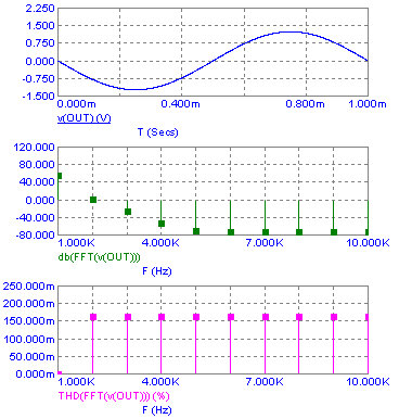

    Мысли вслух - может ли произойти компенсация 2-й гармоники в паре УМ-АС по SPL? То есть, например, имеем 1% нелинейности в УМ по 2-й гармонике, и ~1% нелинейности (тоже по асимметрии) в ДГ. При одной фазировке ДГ нелинейности будут вычитаться, а при другой - складываться. Проверить можно легко.
    Реально?
    Круто. И такое возможно?
    А почему нет? Если 2-я гармоника большая

    По умолчанию Re: ИТУН vs ИНУН - или реальность, как она есть
    На сколько я понял из п.154, у вас при реальных измерениях гармоники высоких порядков оказались больше, чем в симуляторе. И почему-то сильно зависят от частоты.
    К сожалению, в том посте я лажанулся с моделями выходных транзисторов Перемоделировал - получилось 0,017%... Вместо 0,001%... И это третья гармоника. Вторая - минус 98Дб (0,0012%).

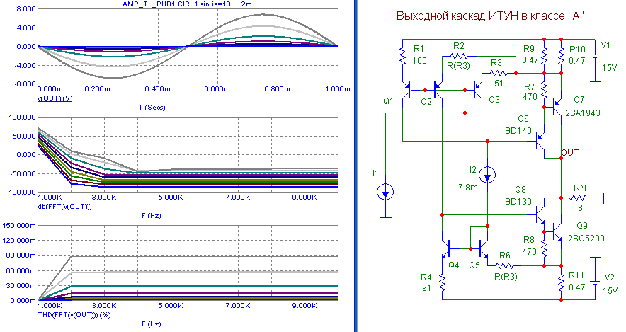

    Посмотрите вот такой вариант выходного каскада.
    А я его в выходные промакетирую. Хочу все-таки проверить
    Кста, гармоники можно добавить прямо в тестовый сигнал. Можно добавить, например, вторую гармонику плавно нарастающей и увидеть, что происходит на выходе всего тракта. Правда, это только на одной частоте...
    А ИТУН vs ИНУН для бумбокса я разрешил в сторону ИТУНА: последовательно с каждым динамиком поставил сопротивление равное его активному сопротивлению. Благо оказалось двухполосное усиление в бумбоксе. Значительно лучше стало. Даже удивительно.
