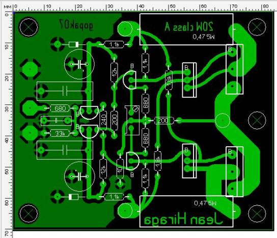

    Цитата Сообщение от gopak07 Посмотреть сообщение
    Всем привет.
    По причине отсутствия ответа на мой вопрос пришлось варганить плату самому.
    Буду очень признателен за конструктивную критику и советы опытных людей.
    Вложение 158219
    Плата пока тщательно не проверялась на отсутствие ошибок, а я могу...)
    Какая то мода пошла на эти кривые линии, вот и я как любой конформный гражданин пошел на поводу. В этом есть какой то смысл?
    Хотите посоперничать с Хирагой? Я думаю он свою топологию платы продумал очень тщательно.
    Смысл есть всегда. Допустим, электронам так более удобно перемещаться.
    При СВЧ
    Можете обосновать + критика моей платы, всегда рад конструктивным советам.
    Я не анализировал ваш вариант, но мне что-то подсказывает что товарищ Хирага хорошо подумал над разводкой печатной платы своего усилителя. Если сказать новое слово в Хирагостроении не ваша цель, то просто скопируйте как можно точнее то, над чем потрудился большой МАСТЕР своего дела.
    Если вы можете покритиковать работу Хираги и предложить вариант получше, то конечно вам никто запретить этого не может.

    Не в коем случае ни кого критиковать не буду. Целью было сделать удобную плату без стремных дорожек под ногами транзистора...хотя Вы и правы, можно сделать авторскую, рас аккуратно и внимательно спаять а потом слушать и наслаждаться долгое время...)
    Копировать плату уже не надо, тут есть печатка Jean Hiraga - http://www.electronicslab.ph/forum/index.php?topic=26697.380

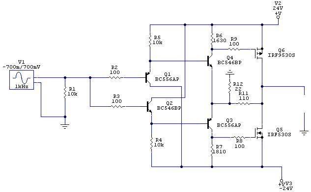

    Поднимем тему, просто интересно, а как вот такой вариант усилителя? Может даже есть смысл все биполярные транзисторы заменить на полевые и при этом поднять токи покоя. Например первые два каскада по 100 - 200 мА? По идее должен получится усилитель на полевых транзисторах. А высокие токи предварительных каскадов нормально "прокачают" входные емкости последующих транзисторов.
