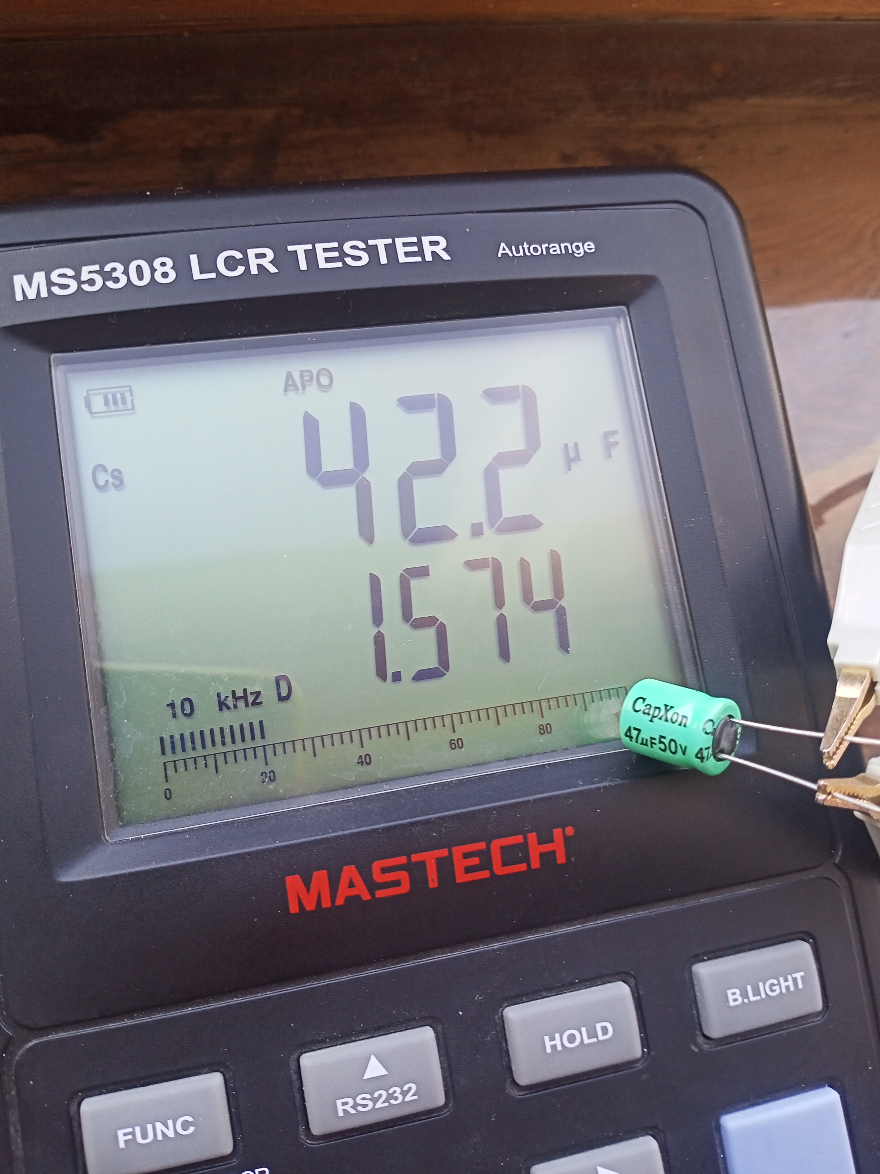

    Это кривой измеритель
    Или дохлый конденсатор
    Другого не дано)))
    Почему так? Вот как бы другой неполярный конденсатор и другой измеритель: режимы измерений емкости конденсатора соответствуют режимам измерений в посте 17880.Нажмите на изображение для увеличения.

    Цитата Сообщение от Wladimir_TS Посмотреть сообщение
    Емкость падает ЕСР растёт - похоже на правду, а у меня реверс был при переходе от 100 Гц к 1000 Гц емкость РОСЛА !!! а ESR (точнее последовательное сопротивление) - падало. Прибор Е7-21, поверялся давно - годов та 6 назад.
    Измерять параметры конденсаторов нужно прибором с непрерывной полосой частот - всякие "чудеса" случаются; как-никак электромеханическая колебательная система с выраженными резонансами. Измерения на фиксированных частотах дают "очень узкую картину". Здесь были темы про мгтф-провод и про конденсаторы к71-7 - вот там и слушали ушами "поющие" конденсаторы в звуковой полосе частот

    У мя такой же есть MASTECH, и другой прибор тоже MASTECH
    При пользовнии приборами этой конторки сложилось впечатление, что это игрушки для детей на поиграться в приборчики-показометры.
    Этот показометр МS5308 може покзывать всякую чухню, если щупы или деталь , будет близко находиться около или над передней панелью в районе LCD монитора.
    Все приборы этой конторки редкостное Г
