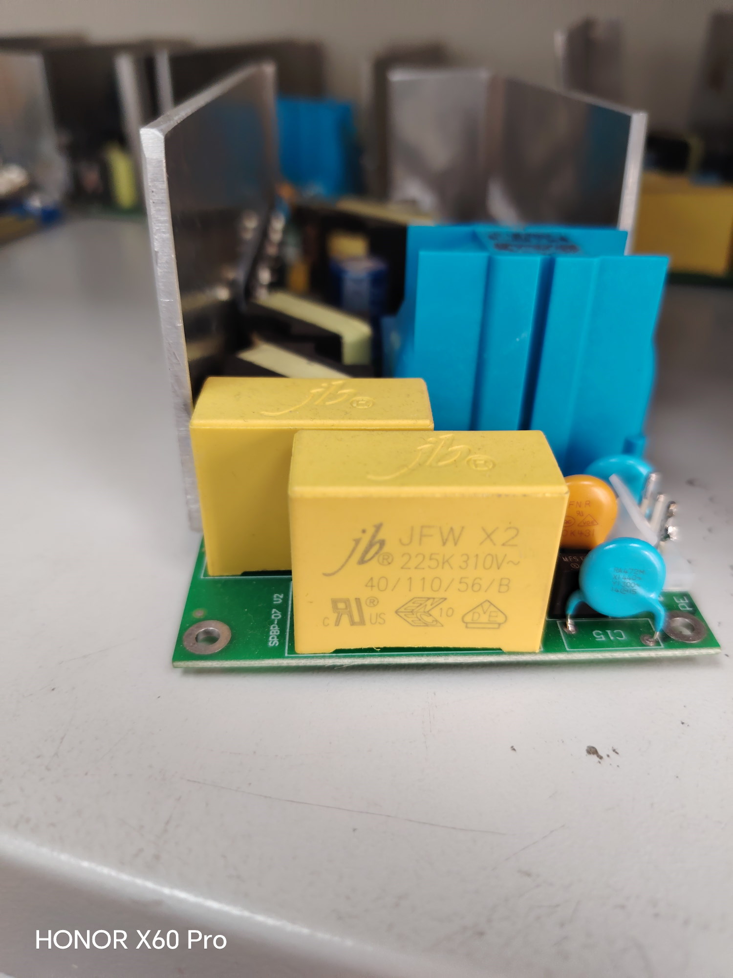

    Цитата Сообщение от Grommit Посмотреть сообщение
    Ну, JB - это самые дешевые китайские конденсаторы, ожидать от них много не приходится. По параметрам меряются, в общем, нормально, но разбег по ESR, например, в 2-3 раза в одной партии раза - легко. Сейчас они массово представлены в Чип-Дипе и прочих. В звуке на мой слух - несколько резковаты, в целом на "четверочку" сойдет.
    Они были дешевые когда то.Даже в том же Чип и Дип. Сейчас цены сильно изменились. При сравнении в одних и тех же БП с уменьшенной общей емкостью JB характер звука практически не меняется.

  11. #17791
    07.01.2010
    г.Кемерово
    2,640
    По умолчанию Re: Конденсаторы
    Прямо с магазина замерялся? Я на формовку ставлю на 48 часов под 50-70% напряжения от номинала.
    На стендах под различной нагрузкой тестируются и прогоняются неделями. Работают в тех же точно также как и многие остальные.

    сергей дроздов, речь была про электролиты. Я купил недавно чанги какие-то, а они низкоимпедансные оказались. Время изменилось, китайские бренды растут. Есть российские, вплоть до уникальных по параметрам. Но дорого для этого применения.
  17. #17797
    07.01.2010
    г.Кемерово
    2,640
    В источниках питания высоковольтные JB именно и стоят.Низковольтные серии JB ранее в том же Чип стоили копейки. Сейчас цены на те же высоковольтные и низковольтные почти как на те же ЭПКОС.
