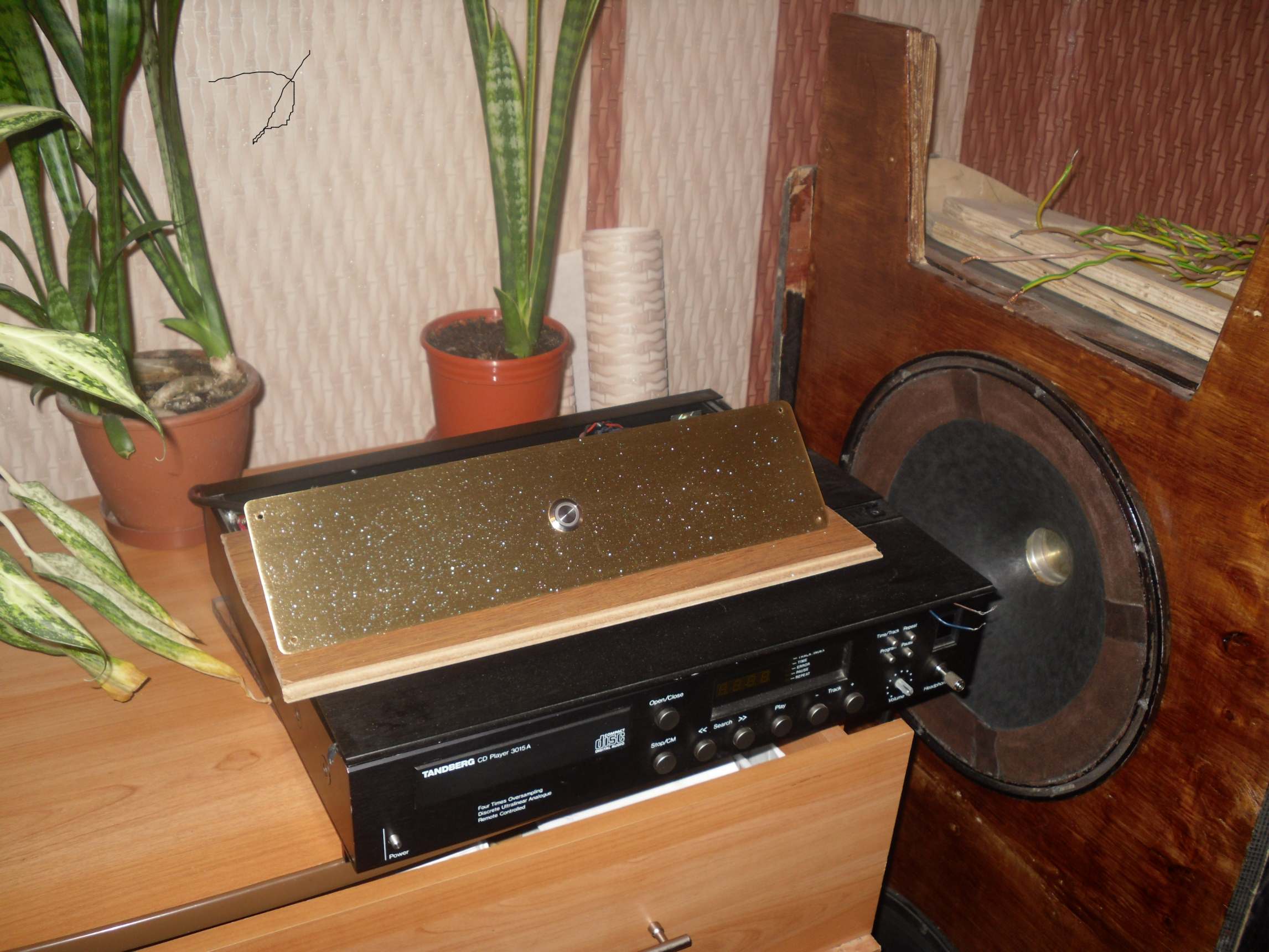

    Здравствуйте все!А кто то может рассказать процесс шлифования лицевой панели?
  12. #1771
    Завсегдатай Аватар для Fusion
    24.06.2006
    2,100
    До ровного или шершавого?
    Здесь есть один способ.
    От себя добавлю, что по краям панели лучше положить обрезки, дабы не "заваливать" края.

    По умолчанию Re: Конструируем корпус усилителя
    А про какие обрезки идет речь?я вот катал саму панель по натянутой наждачке.Первый раз края завалил,а второй раз подложил под наждачку оргстекло и вроде ничего получилось.только все пятна остаются от пальцев.Какое зерно использовали?Я катал на 240 зерне.
    А по фото не видно(кстати наверно чуть края и завалил)..Поэтому и пишу - если есть возможность найти купить готовое.Не теряйте зря времени,если делаете все дома особенно "на коленке".. если еще учесть из какого "хлама" порой это делается....
