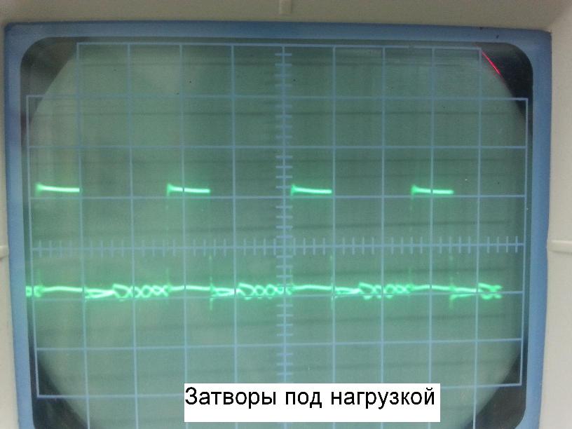

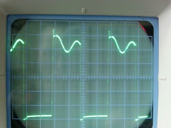

    Пробовал до 50 опускать напряжение также проседает и вот осцилл. Нажмите на изображение для увеличения.
ID:	219708 вроде на затворе 3205 это еще без нагрузки. А расчетная под мой транс частота была 60 кГц если не ошибаюсь.

    По умолчанию
    Ошибаешься, для первички в 2х4витка расчетная частота аж 17кГц.
    Понижай до 20кГц , а там будем посмотреть.
    И как выполнен ТТ и L1?

    Завтра попробую понизить частоту и нагрузить. ТТ выполнен на ферритовом кольце марку не помню на кольце намотано витков 10 сечением 0,25 а через кольцо продет провод от одной первичной полуобмотки транса идущей на + АКБ. Но защита пока выключена. И еще странность одна, когда без нагрузки включал ИИП на входе 7815 около 17 В, а под нагрузкой поднимается почемуто аж до 27В. Может я эту обмотку неправильно намотал.

    ТТ явно неправильный , витков 100 надо и пропустить ОБЕ полуобмотки встречно.
    Попробуй убери ТТ вообще , а то он как индуктивность в цепи весит.

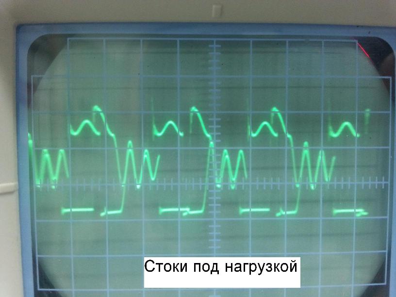

    Скажите, пожалуйста, что дельного вот по следущему вопросу:
    когда жрет 50вт кпд 91%
    когда жрёт 180вт кпд 80% или 82. Это уже всё подсчитано точно. 1 класс точности ))
    это куда лучше смотреть? Где искать потери?? В обмотках? Если при этом второе плечо вторички, не нагруженное, не просаживается...
    или это выбросы? вроде не особо большие. на большом кольце при 76кГЦ LM7815 грелась от выбросов, щас холодная.

    По умолчанию Re: Авто преобразователь на 500 ватт
    оказалось, что со вторым кольцом даже с одним не запускается.
    на нем у меня, повторюсь, 18+18\4+4 первичка намотана ужасной косой свитой из 0.315, 22 жилы. первая 4 лежит равномерно, а вторые 4-е витка рядом с предыдущими.
    тк этой косы у меня хватало === от кольца ещё было длины см5-7, я намотал 6 витков всего. То есть получилось 6+6
    на выходе на вторичке 65в+65, 2кОма нагрузка 45в.
    нагрузил одну обмотку 18витков, с напряжением 31в было 4.2А мало что-то. нагрузил сразу две обмотки по 10 Ом==сваливается в защиту. Картинки, жалко на работе забыл
    на первичке га обоих кольцах выброс ВКОНЦЕ прямогульника (выглядит как вначале почему-то) выброс аж 40В, это со снаббером.
    Может ничего страшного, но когда грузишь вначале пустой промежуток, перед этим промежутком выбросы, после промежутка уже идёт прямоугольник и так далее...
    на кольце, с которого снял 180вт с напряжением 25в и буду работать, там 8 витков. Намотаю 12витков+12, посмотрю что выйдет.
    надо хотя бы 250вт с этого кольца получить

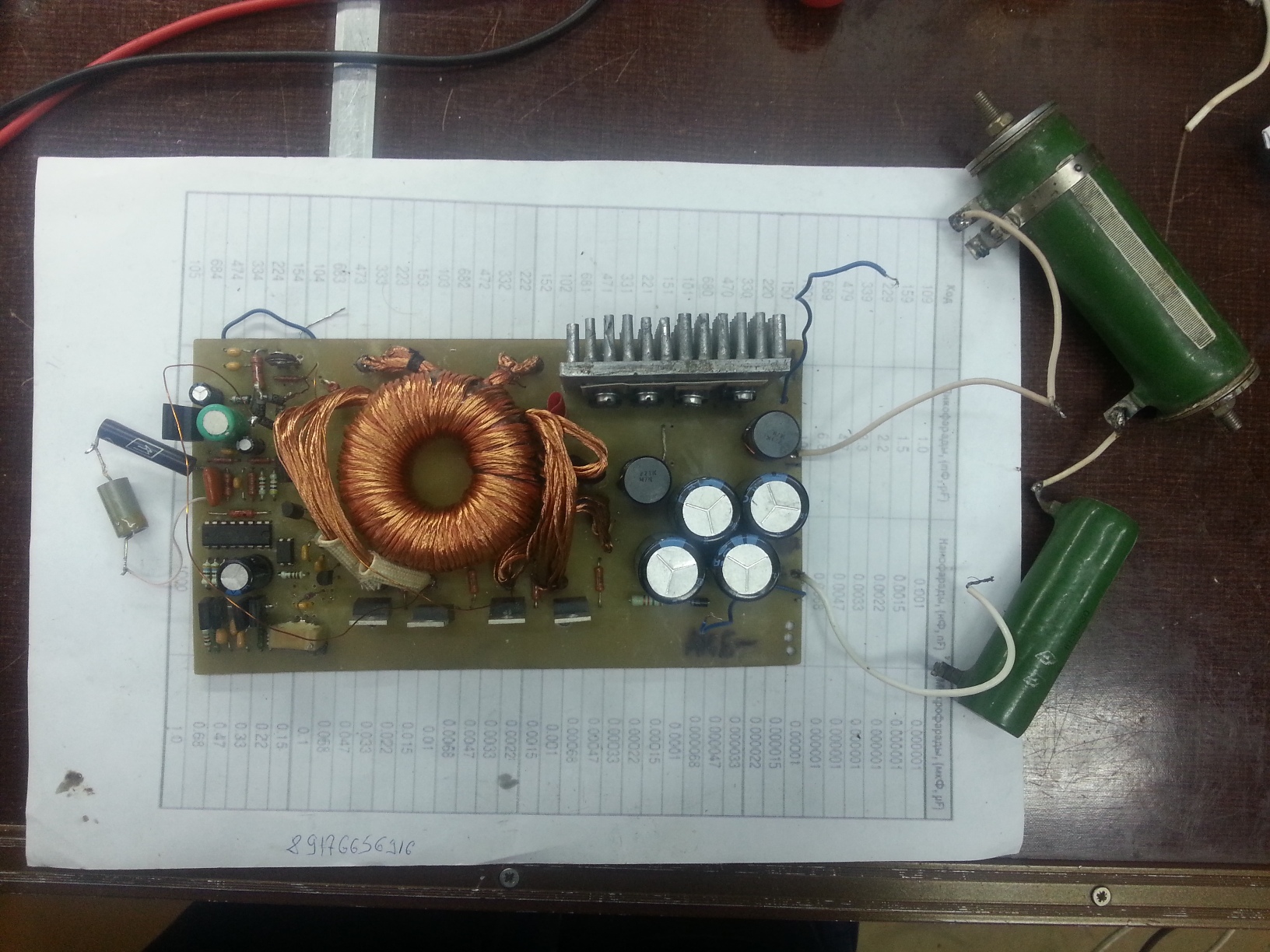

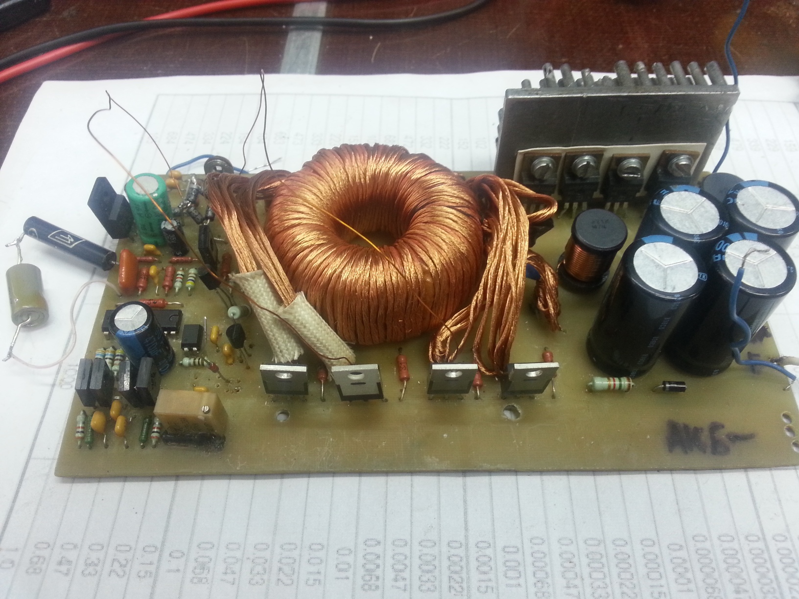

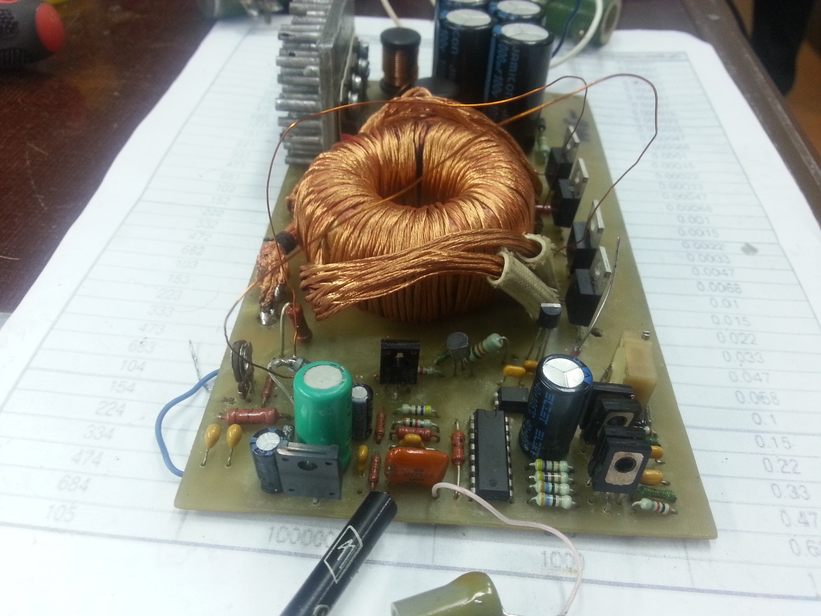

    Как обещал. Фото чернового устройства на обозрение.Нажмите на изображение для увеличения.

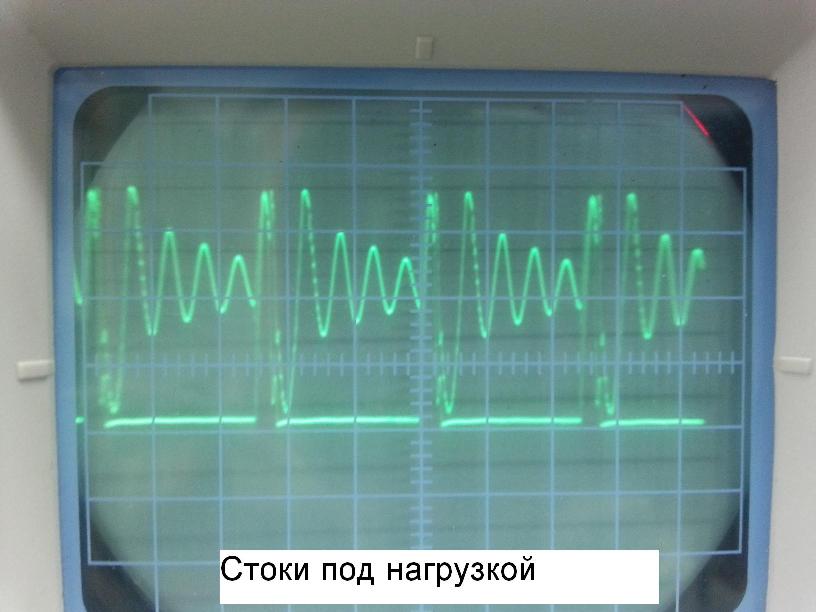

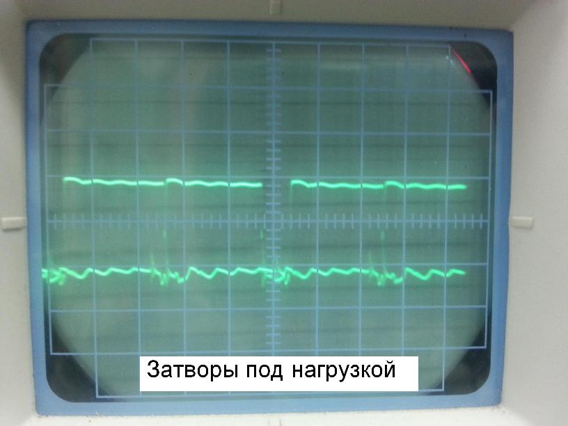

ID:	219786 ТТ выломал и выкинул, чуть чуть помех на затворах стало меньше. Частоту тоже пробовал понизить до 20 кГц. После понижения напряжение на вторичке под той же нагрузкой стало проседать от 65В до 48В. Но всеравно шумов много и проседает слишком много и еще звук не приятный слышен когда ИИП под нагрузкой, толи ключи толи транс пищит полагаю это на 20кГц звук. Да еще обмотку для 7815 убрал и запитался от двух концов первичной обмотки идущих к силовым ключам. Нажмите на изображение для увеличения.

ID:	219790 рошу прощения за опечатку последние два это без нагрузки.

    Не вижу подключения питания 12В . И где ЭЛЕКТРОЛИТЫ в питании ? Они должны быть как можно ближе к +12 транса и - истоков мосфетов . А у тебя видимо индуктивность проводов портит картинки.
    Да и транс бы развернуть , укоротив тем самым выводы на мосфеты.
    Посмотри на платы в первом сообщении данной ветки !
    ЗЫ Дай фото со стороны печати.

    мертвое время беспокоит. Из-за него может быть просадка в 5В? С 30 до 25. Мертвое время, как у автора темы Андрея на первых осциллограммах.
    Можно ли первичку скручивать проводом 0.315 в 24жилы от руки и мотать витки, не прижимая к кольцу, а на отъе***сь?
    Мертвое время у TL494 порядка 10% , т.е. просадка будет аналогичная , + бонусом :::: - падение напряжения на питающих проводах , на внутреннем сопротивлении АКБ (источника) , на открытом канале ключей и сопротивлении обмоток и т.д. . Все эти как кажется мизерные величины в итоге дают существенные потери и скажем просадка от ХХ до полной нагрузки в 20-25% - не самый худший результат. Ежели не устраивает - делай стабилизацию , но там подводных граблей многоооо больше.
    PS Что ты имеешь ввиду под "снял" ХХХ Ватт ? К примеру свой , рассчитанный на габаритную мощность в 100Вт транс, я могу кратковременно нагружать до 500Вт без проблем .

    нагружаю выход или оба плеча или одно, пока ИИП не удёт в защиту по каракулям, сигнал с которых идёт на 16 ногу. Настроена защита по току красными каракулями при этом одинаково. на 15 ноге 1.83Вольт.
    Смущает как раз, что так много. А по входу 12В больше 21.2Ампера сожрать не смог ни с одним кольцом, было 1.2в на 15 ноге, всё равно 21А и жрал в пике. ставил 1.4В, всё равно 21А. 1.8В уже поставил - не помогло.
    С маленьким кольцом, намотанным поаккуратней жрал 17-18 ампер, потом уходил в защиту. Но в пике всё равно было 21А.
    Измеряю шунтом 0.0025Ом до провода +, идущего на плату.
    Кратковременно я не могу нагрузить - ИИП успевает отрубится
    И при нагрузке измеряю ток во вторичной цепи и во входной. напруга на полигонах платы проседает до 11.75 в пиках потребления.
    Я соберусь с мыслями, сделаю транс поаккуратней, и тогда уже с картинками подготовлю вопросы
    При нагрузке у меня на 16 ноге равномерно напряжение повышается. Когда достигает напряжения равного напряжению на 15 ноге- сбрасывается,
    уменьшается ширина импульсов и их высота и так пока нагрузку не сниму.

    Starichok, а как он должен работать?
    Допустим, я смотрю импульсы на вторичке. Без нагрузки высота полки прямоугольника 30В, с нагрузкой 24В.
    Может связь первички со вторичкой плохая?
